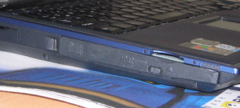

Edit: Die Blende wird mit Sicherheit nich passen, hab mir eine aus Gießharz gebastelt. Mit der Originalblende ne Form herstellen, Positionen von Auswurfknopf, Notauswurf und LED anpassen und mit Heißkleber befestigen. Revell Farbe Nr. 9 zum Lackieren und es sieht annehmlich aus, denke ich (siehe Bild)...
