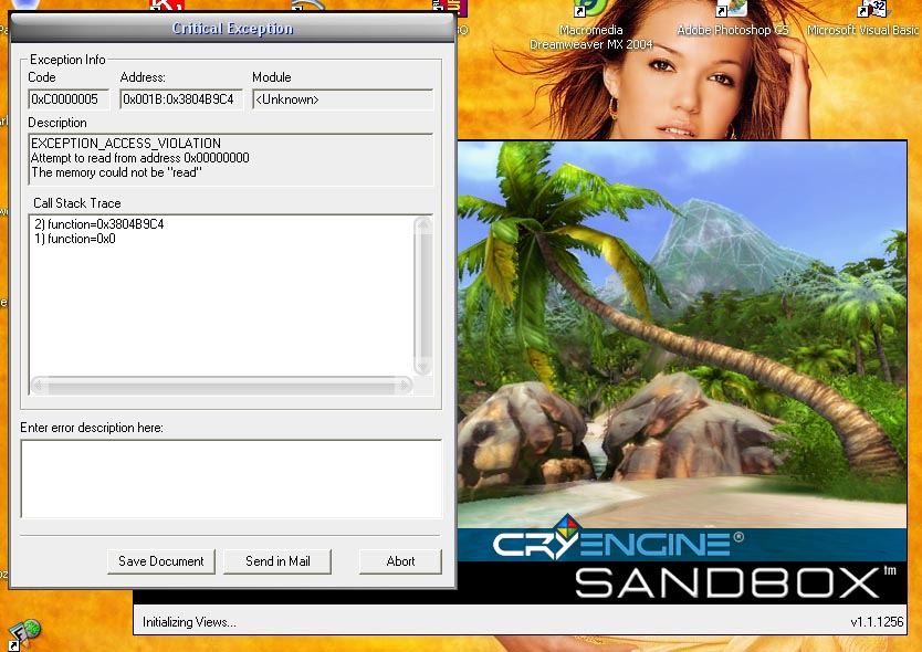

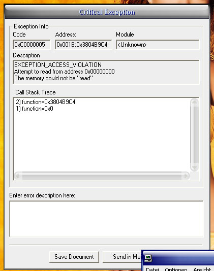

Dieser Fehler kommt wenn cih Farcry starte, und dann hängt sich auch das Spiel auf, also kann nichts weiter machen...
Hoffentlich könnt ihr mir des Rätsels Lösung sagen.
Danke!

da is wohl entweder dein ram kaputt oder du hast den zu stark übertaktet (latenzen runterstellen)
lief das spiel jemals? Patch installiert?
Ist es nur bei Far cry?
System angaben?
mfg stefan

>Hab was neues herausgefunden - im FarCry ORdner Bin32 gibt es (zumindest bei mir) eine "Editor.exe" - sobald ich diese Starte, erscheint ein Splash Screen, wo steht was im moment geladen wird. Sobald dort unten "Initalizing Views" steht, kommt der gleiche Fehler wie beim Starten von FarCry. - Scheint wohl was mit den "Views" zu sein (wenn ich jetzt nur wüsste, was die Entwickler damit meinen - menü? texturen?) - vll weiß wer von euch weiter *hoff*
