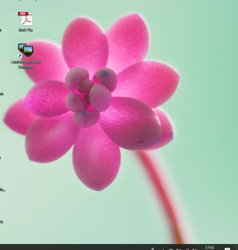

An dem Bild kann man keine Veränderung erkennen.
Ist das eine Kunstblume
wie sieht die in Echt aus?
Stell besser ein Foto ein, das jeder erkennt.
Menschliche Gesichter (Haut)
Oder eine Landschaft

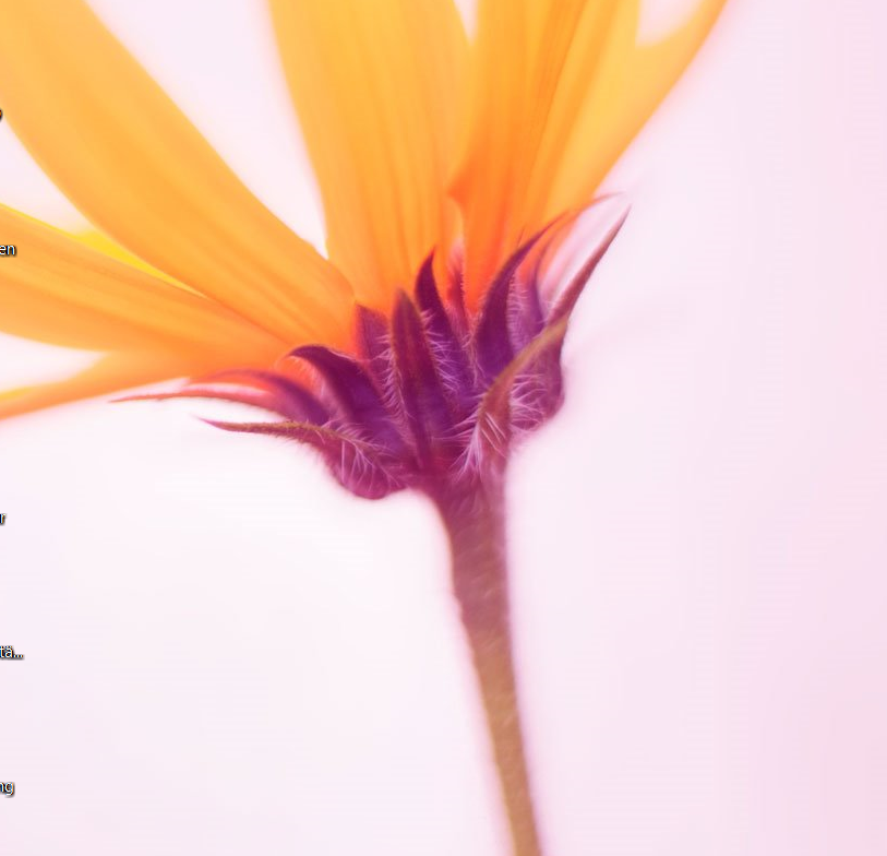

Sorry, ja eine Kunstblume. War mein Desktophintergrund. Blöd, den zu nehmen. Nochmal ein Bild, das jeder kennt.

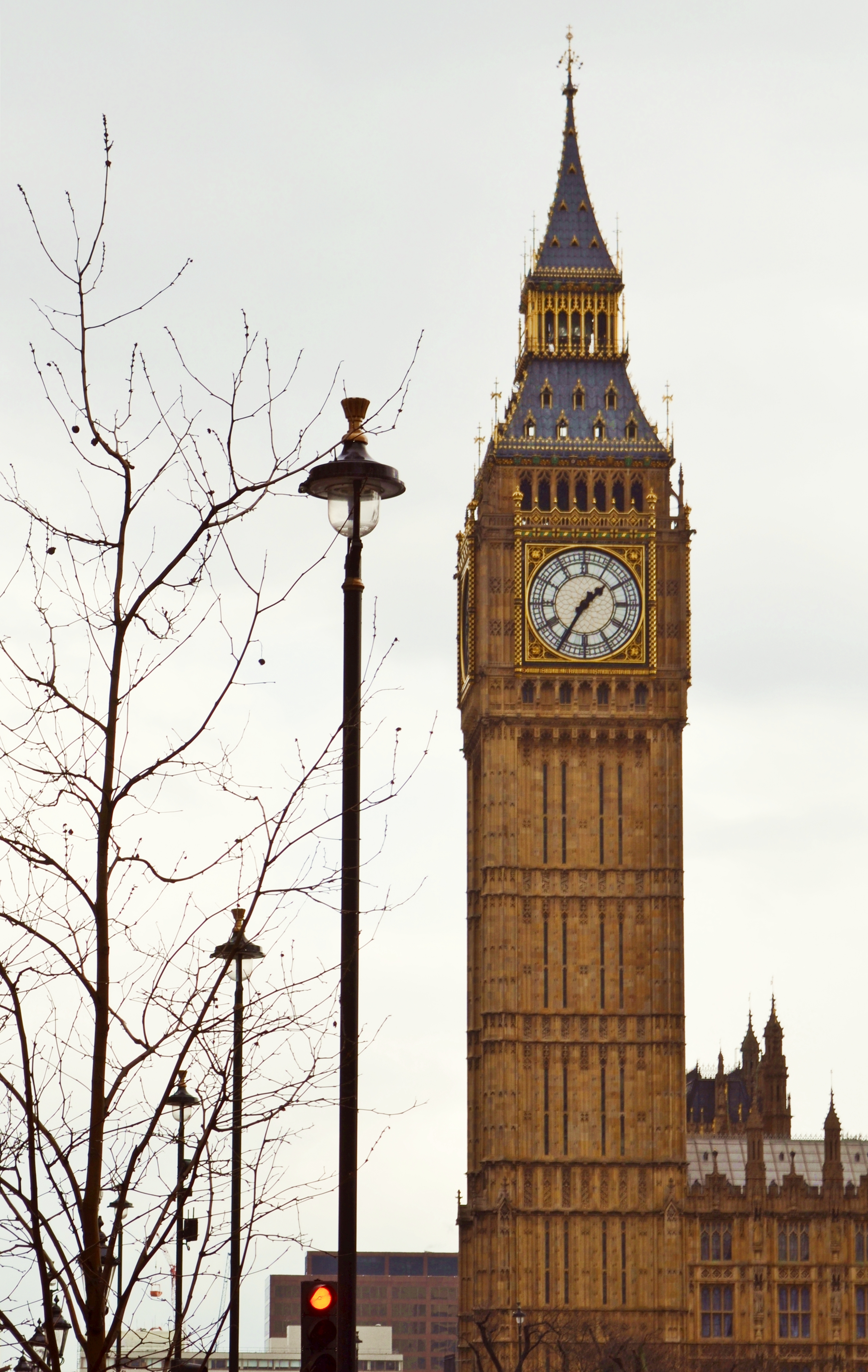

Könntest du bitte ein Handybild von deinem Bildschirm und ein Vergleichsbild (wie den Big Ben) hier posten? Die Bilder sehen nämlich bei mir normal aus, was auf einen Defekt deines Displays oder deiner Grafikkarte hindeuten könnte.

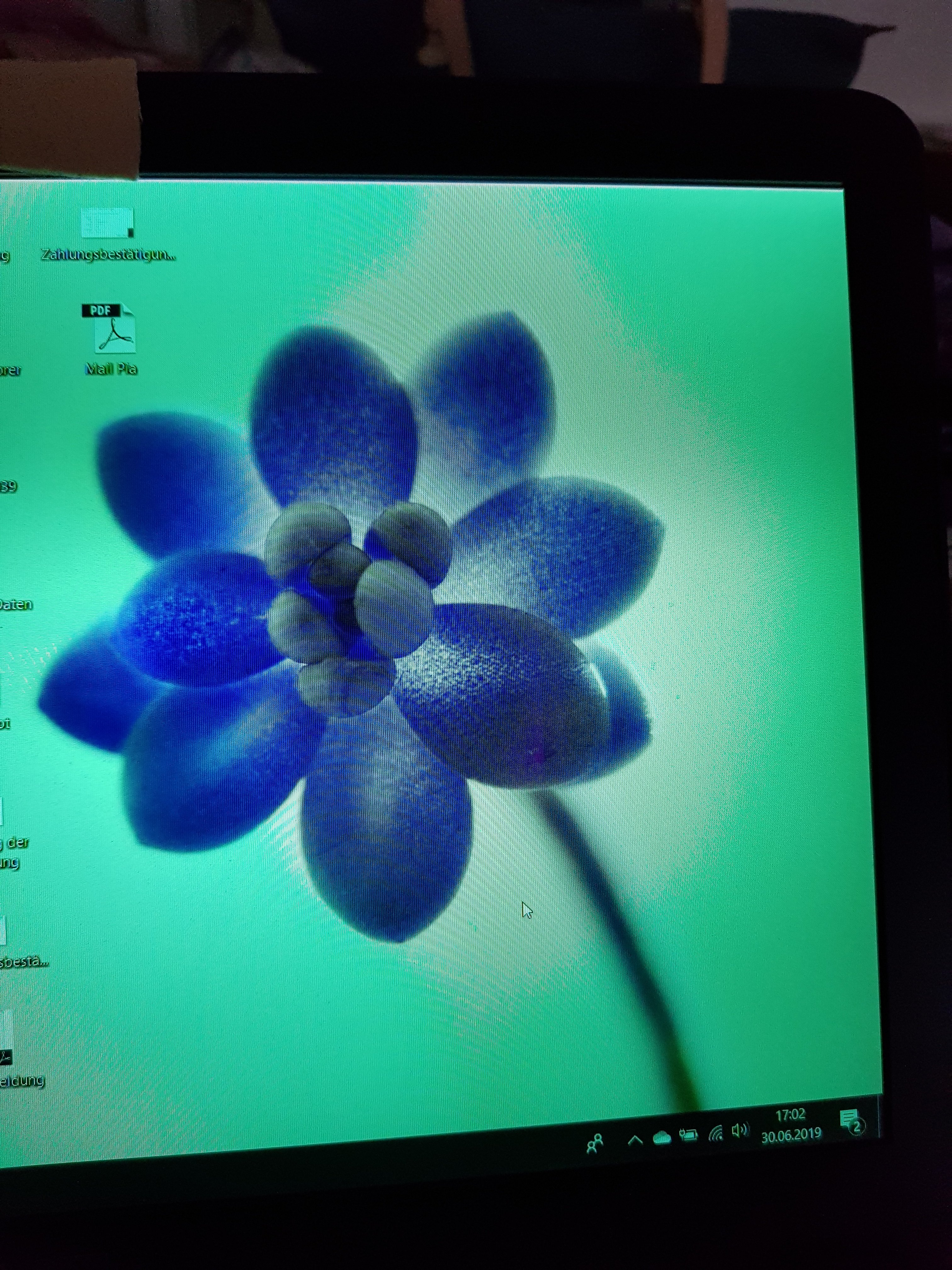

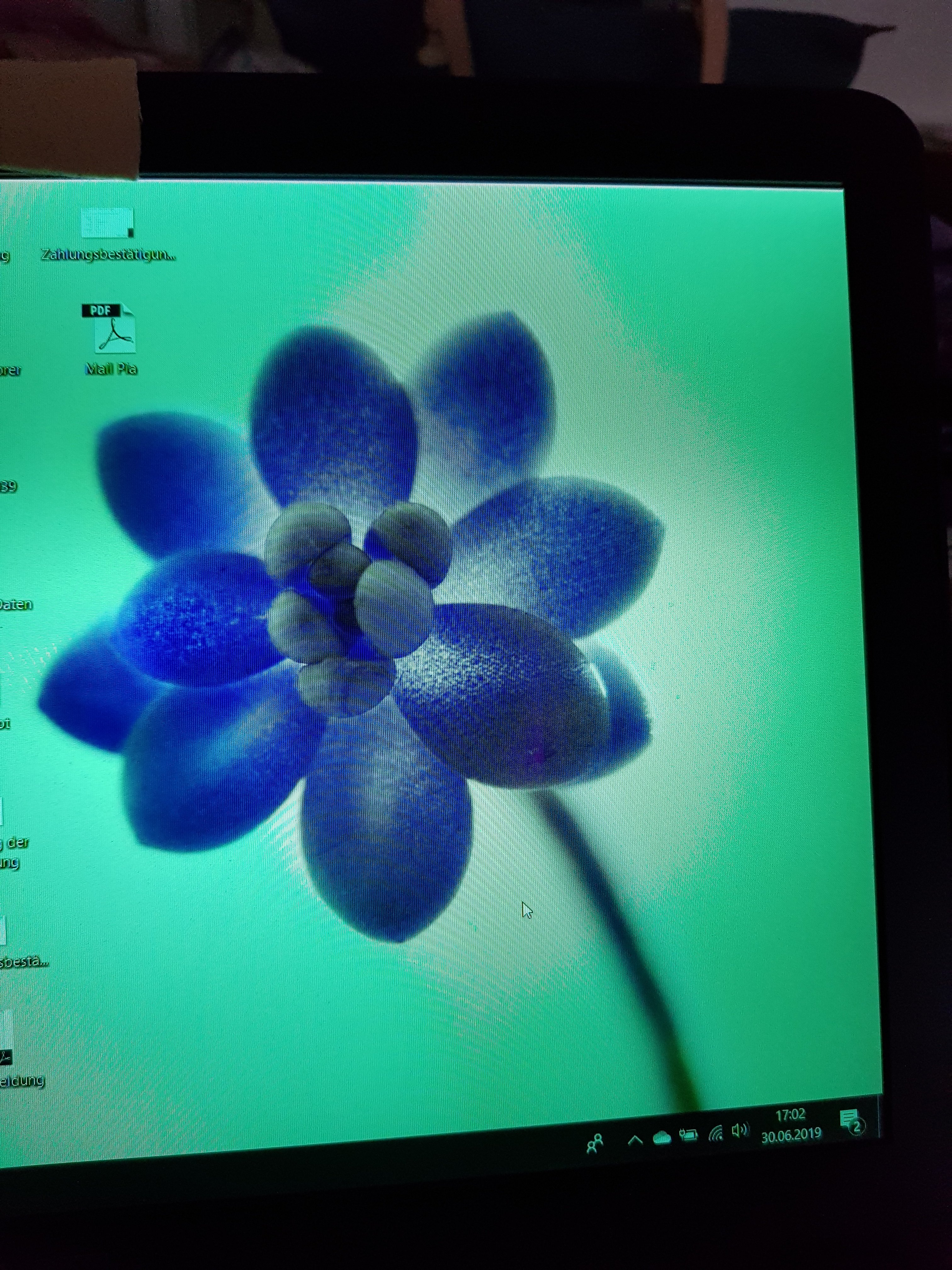

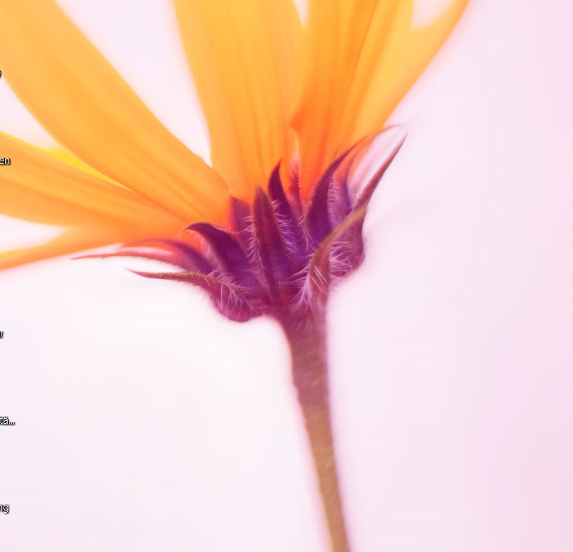

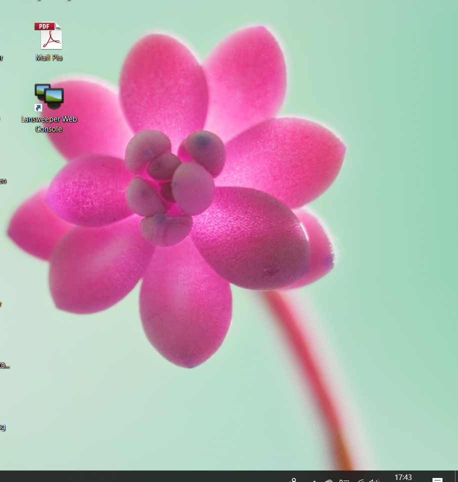

Ich hoffe, ich habe das jetzt richtig verstanden. Das Foto ist ein Handyfoto meines Desktophintergrundes. Und das andere ist dann der Screenshot. So müsstet ihr einen Unterschied sehen können, oder?

Bei einem Grafikkarten defekt würde man denn Fehler auch auf einem Screenshot sehen.
Gehe stark von einem Display oder Wackelkontakt des Datenkabel aus.
Daher mit einem Monitor testen.
Wenn man keinen hat, reicht auch ein Fernseher
Ansonsten um software fehler auszuschließen Windows platte abklemmen und temporal Windows auf einem usb stick/zweiten platten installieren.
Und ja jetzt sehen wir einen unterschied, links fehlen offensichtlich Farbkanäle.
