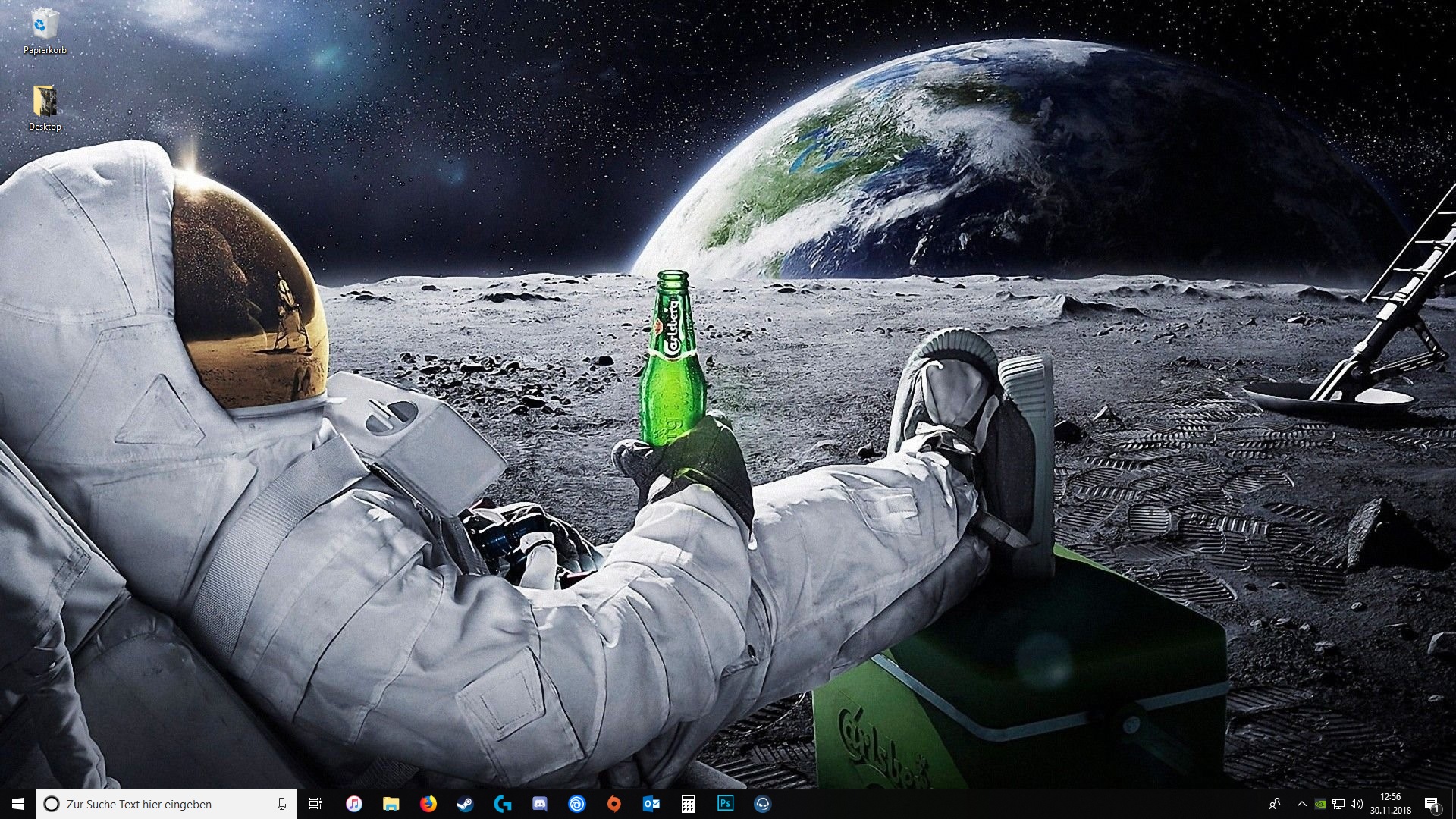

@Häschen:
Hier ein Screenshot:
also für mich sieht der Screenshot normal aus. Schwarz ist schwarz und gelb ist gelb (siehe oben links Ordner-Icon). Tippe auf Monitorfehler, wenn du ander Farben siehst.
