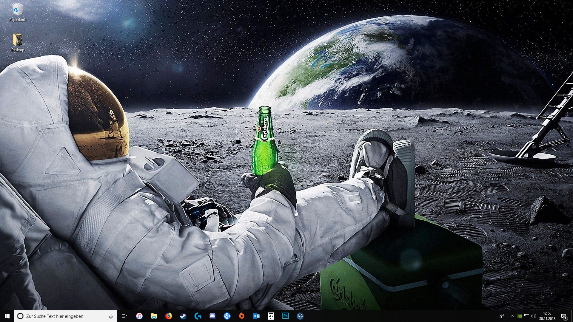

Bei mir wird z.B. der dunkle Bereich der Carlsberg Kiste oder das All mit blauen Punkten übersät angezeigt. Wenn ich den Thread auf meinem Handy öffne, sehe ich auch alles normal. Also doch eher ein Monitor seitiges Problem? Wie gesagt, habe ich die Grafikkarte vom Monitor getrennt, zeigt dieser trotzdem statt einem schwarzen Bildschirm einen blauen an.
Dann ist es der Monitor. Daher solltest ja mal die integrierte Grafik deiner CPU nutzen und die 1080ti mal kurz aus dem Gehäuse nehmen. Sind die Anzeigefehler immer noch da, ist es definitiv der Monitor.

Habe aber mal einen Kumpel angeschrieben, von dem ich noch im Hinterkopf hatte dass er mal Grafikprobleme erwähnt hat (hat den selben Monitor wie ich). Er sagt, er habe ebenfalls blaues Flimmern auf dunklen Flächen, bedingt durch G-Sync. Würde er den Monitor kühlen, würden die Probleme nicht mehr auftreten. Also gehe ich mal stark davon aus, dass ich ein ähnliches Problem habe! (Bei ihm es ist auch bei BF V aufgetreten.)
Da dein Screenshot normal und sauber aussieht, ist der Monitor das Problem aus meiner Sicht. Deine Graka kann da nix dafür. ;)

Hier ein Screenshot:
Hast du denn in dem Desktopbild auch Fehler?
Bei mir sieht das auch normal aus.
Kannst du den Monitor eventuell mit einem anderen Gerät gegentesten?
Ja, im Desktopbild habe ich leider auch Pixelfehler.
Wie gesagt, mein Kollege hat anscheinend den gleichen Fehler, dass wenn sein Monitor länger läuft (warm wird) der Bildschirm Pixelfehler anzeigt. Werde versuchen, einen Garantiefall daraus zu machen.
