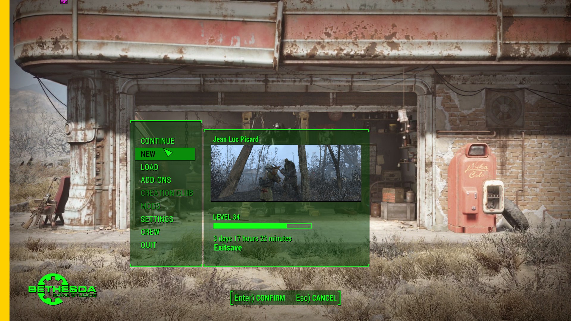

beim Gaming erscheint am linken Bildschirmrand ein 2cm Farbbalken der in allen Farben flackert. Alle Treiber mithilfe vom Crimson und msi liveupdate aktuell gehalten.

Meinst Du den Gelben Streifen am linken Bildrand? Das wäre in der tat ein Fehler der Grafikkarte. Wenn verschiedene Treiber keine Abhilfe schaffen hilft nur ein andre Grafikkarte zu probieren. Wenn dies nur bei einem Spiel auftritt beim Hersteller des Spiels nach einer Lösung suchen.
der Balken taucht nur im Spiel und bei allen Spielen auf. (Half-life, Far cri 4, Watchdogs1). Im desktop gibt es keine Artefakte.

hab es mit beiden Treibern versucht und keine Verbeserung erzielt
vielleicht noch ein Hinweis: die Artefakte traten erst auf nachdem ich meinSystem vollkommen wiederhergestellt habe von win 7 auf win 10. zuvor habe ich meinen CPU gewechselt. Danach hatte ich einen Performance Einknick was mich zur Wiederherstellung veranlasst hat.

ich würde einfach mal mit DDU die Treiberreste wegputzen und den aktuellsten Crimson aufspielen, bevor man hier gleich Windows neuinstaliert.
die reinstallation hat geholfen. Alle Artefakte sind verschwunden. danke für die Schnelle Hilfe !! tolle Community !
