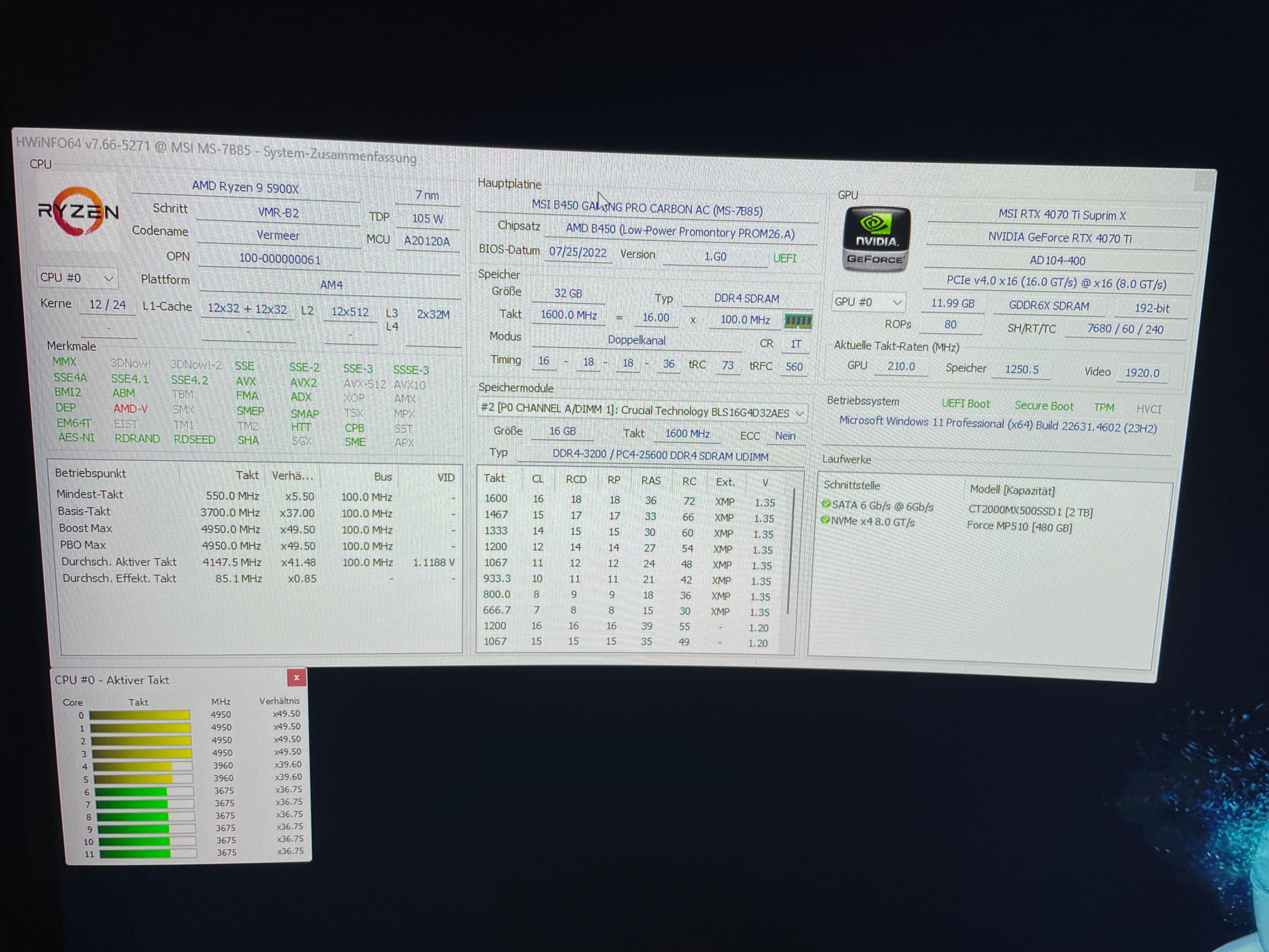

coxon schrieb:
Jaaaaa^^ zu spät gemerkt, dass es in der falschen Kategorie steht...

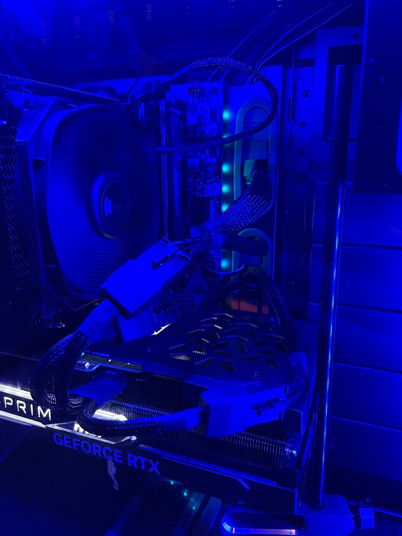

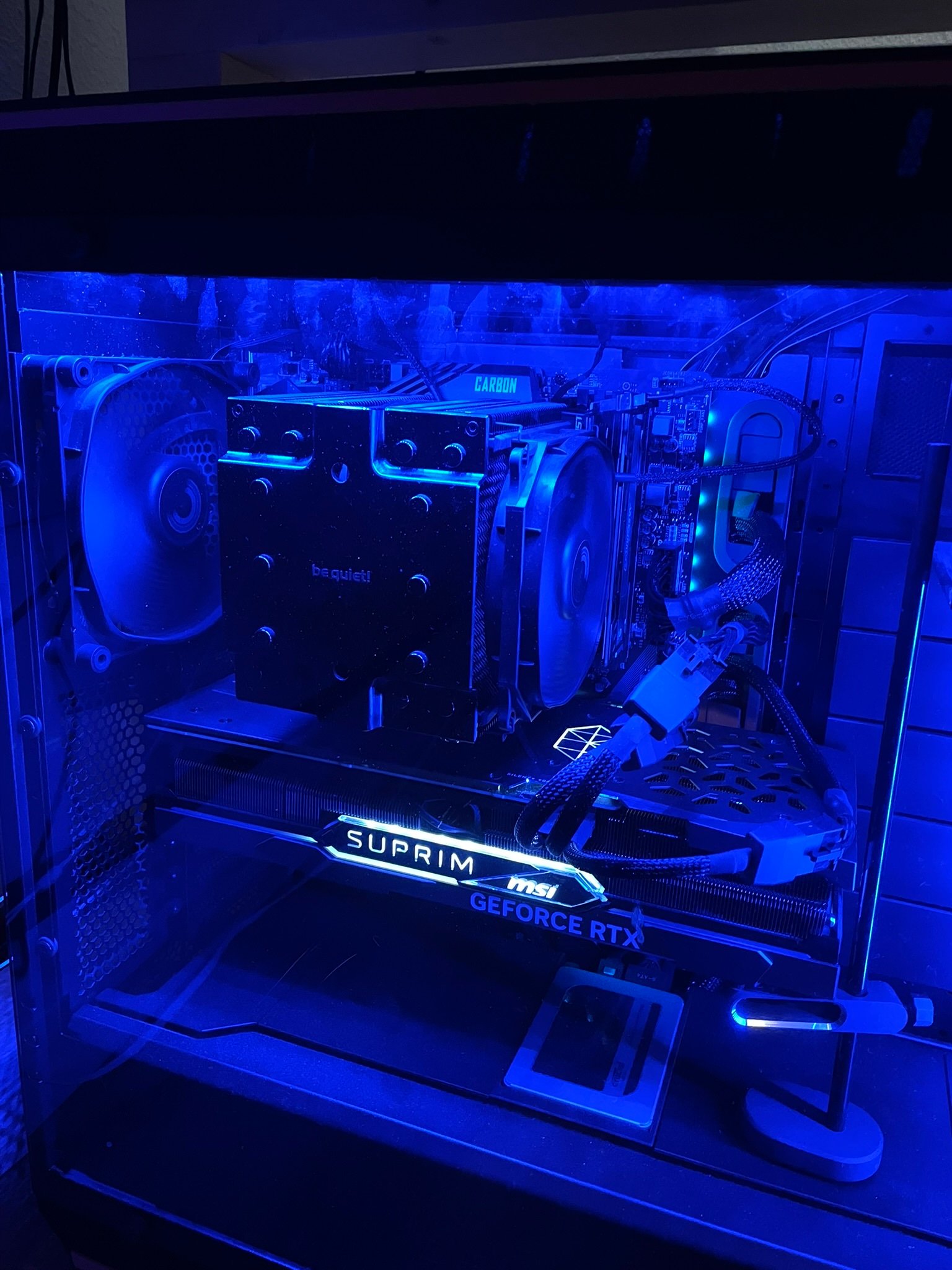

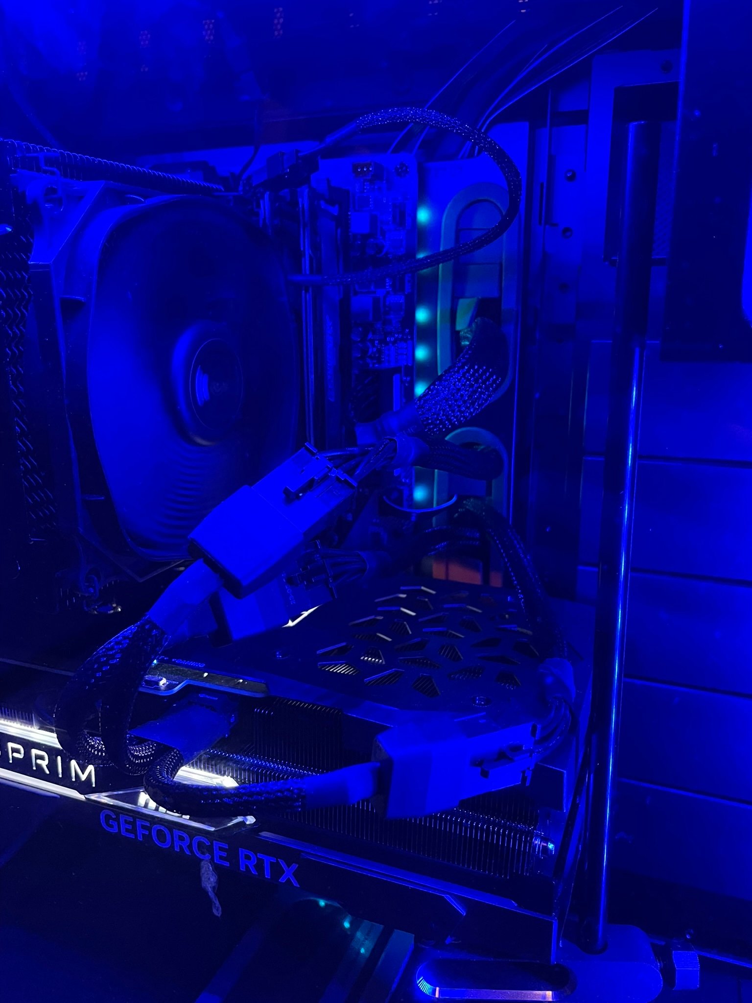

Mach mal Fotos mit Blitz und viel Licht. Mit dem Blau erkennt man doch nix. ;)
Ich mache die Kiste morgen mal auf und schicke ordendliche helle Bilder :) Ist leider mit dem sch*** Gehäuse nicht möglich mal eben eine Abdekung zu öffnen um ans NT zu kommen^^
Bilder kommen dann von den Netzteil - Anschlüssen und generell Vorderseite. Reicht das?

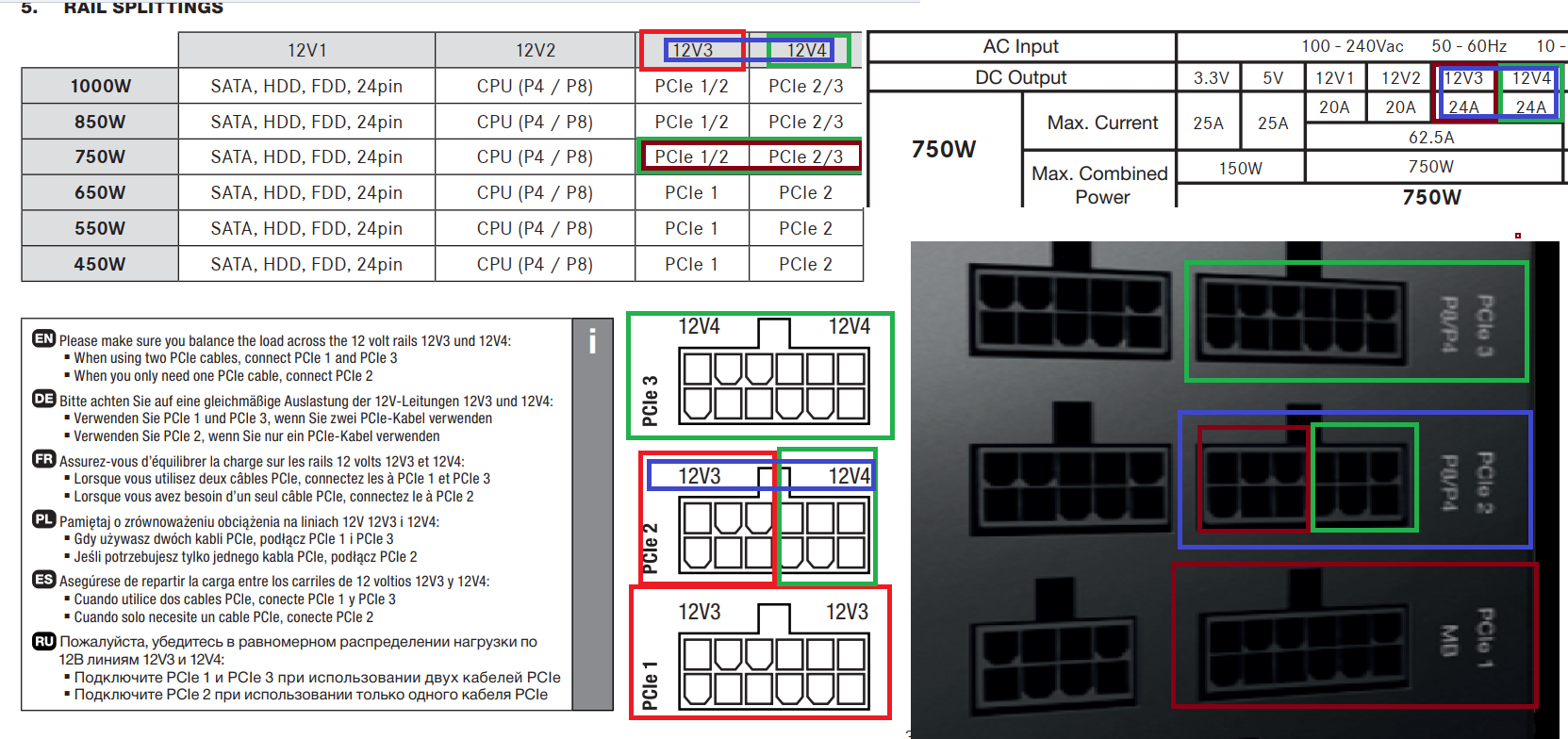

Grafikkarte am Netzteil an 12V V3 (PCIe 1 rot) und V4 (PCIe 2 grün)anschließen mit jeweils einem Kabel oder wenn ein Y-Kabel verwendet werden soll diese an PCIe2 (blau).
Oder wie bei dir das die Grafikkarte wohl dreimal 8Pin auf 12 Pin, dann eines von Pcie 1 und das YKabel an PCie 3 oder umgekehrt!
Und auch mal im BIOS den PCIe Slot der Grafikkarte auf PCIe3.0 stellen, bei den 5000ern gabs mal vereinzelt Probleme mit PCIe 4.0.

Warum keine X3D CPU wenns primär ums Spielen geht und ein NT mit veraltetem ATX Standard?
Mit einem ATX 3 Netzteil würde man sich hier einiges ersparen, keine Adapter und man muss nicht auf die korrekte Lastverteilung achten, da du ja ein Multirailnetzteil nutzt.
In deinem Fall würde ich einen Y Strang an PCIe2 (hängt an V3 und V4) hängen und den 3. Anschluss des Adapters dann auf PCIe1 oder 3. Zwar ist so die Last immer noch ungleich auf die beiden Rails verteilt, es gibt aber leider keine andere Möglichkeit.
Reaktionen: KEV24in_Janßen
☝️Eben nicht an PCIe 2 bei 3mal 8Pin, da dann nicht ausgeschjlosen werden kann , dass nicht nur eine Rail verwendet wird.
Also zwingend PCIe 1 und 3 verwenden wenn ein Y-Kabel und ein einzelnes verwendet werden muss.
Viper1982 schrieb:
☝️Eben nicht an PCIe 2 bei 3mal 8Pin, da dann nicht ausgeschlossen werden kann , dass nicht nur eine Rail verwendet wird.
Wenn du an den PCIe 2 Port ein Y Kabel hängst, dann hängt jeder Strang an einer eigenen Rail.
☝️Eigentlich habe ich es gelöscht und wir beide haben recht!

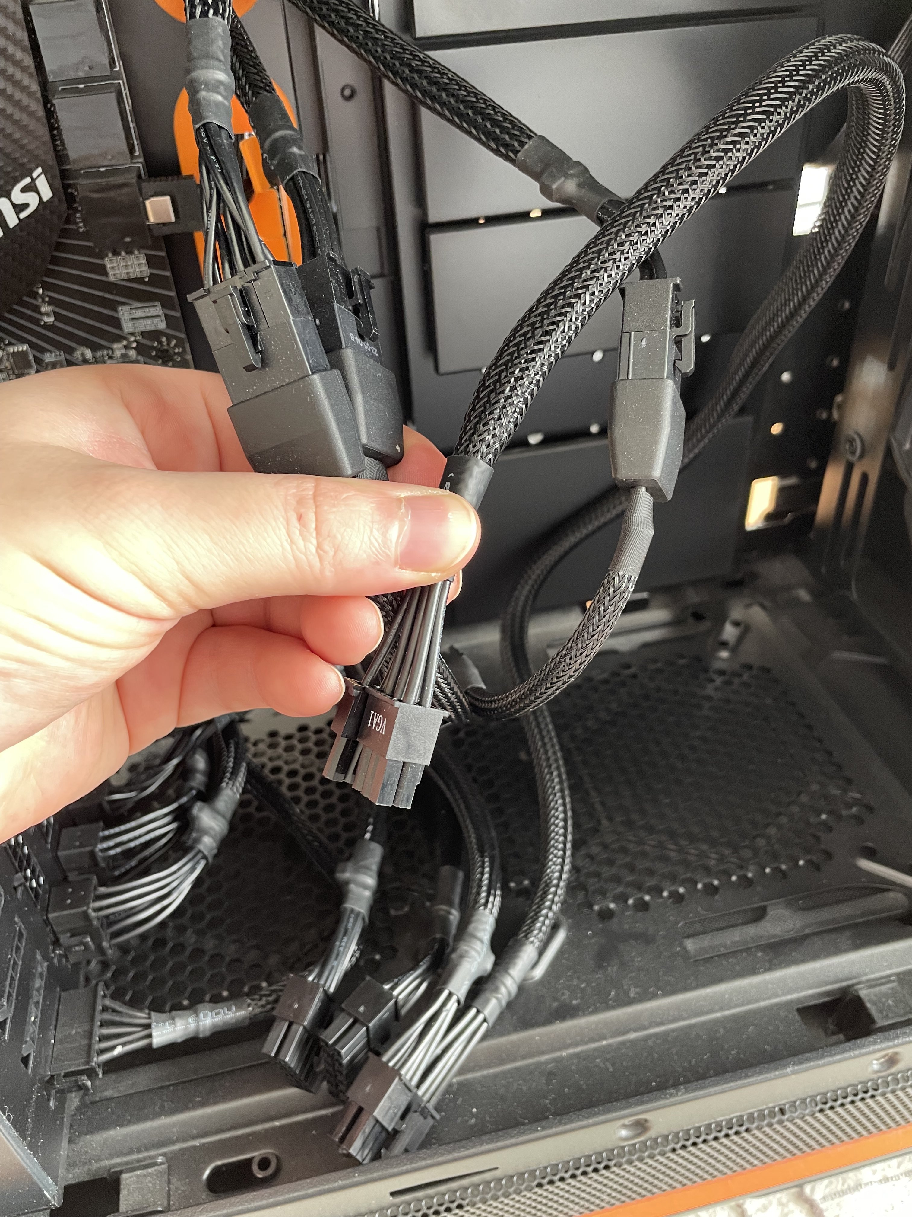

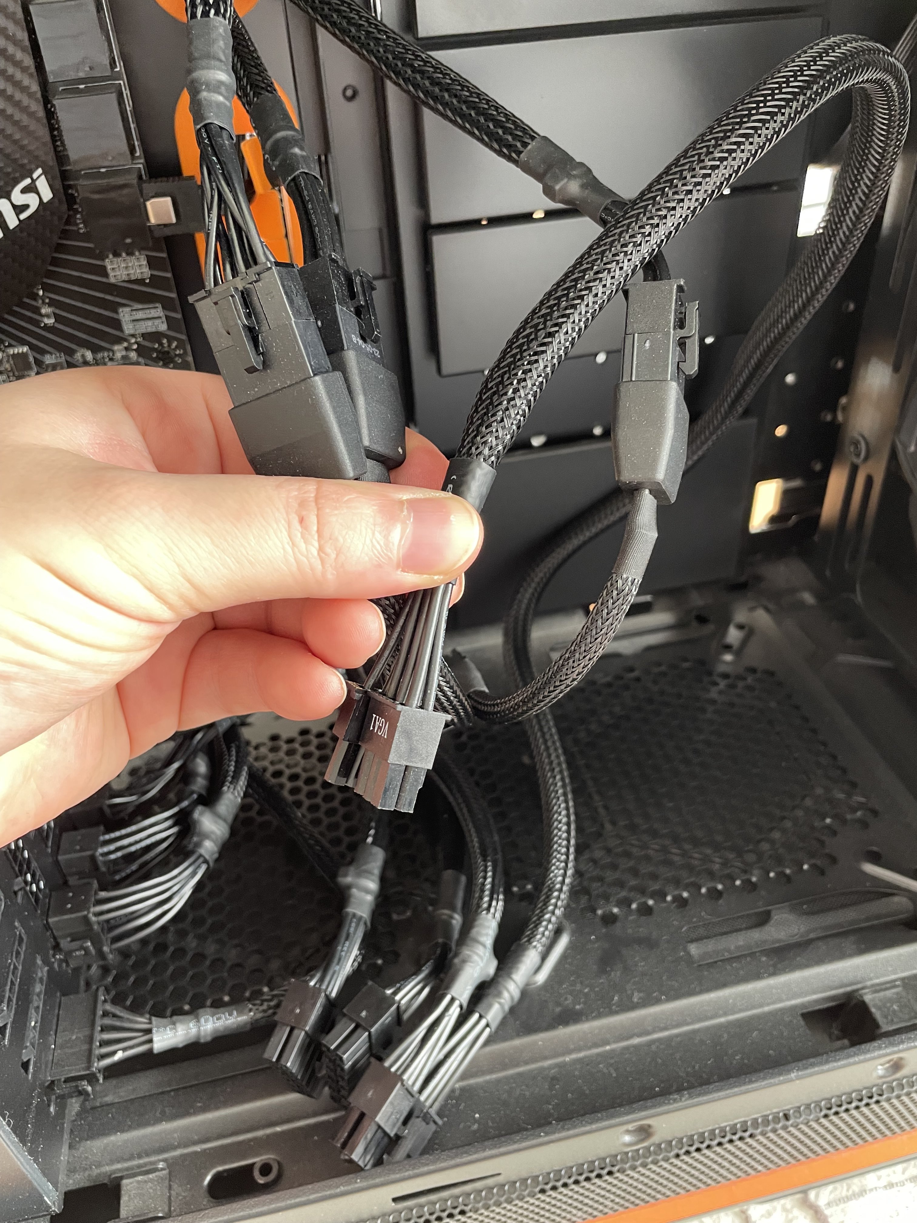

Jetzt hier nochmal ein paar Fotos und Fragen.
Meine Suprim X benötigt laut Hersteller 3 Anschlusskabel. Zur freien Verfügung habe ich:
2x normale PCIe 8Pin
1x den Y Adapter auf 2x 8Pin
So wie ich das verstanden habe, muss nun die Spannung der GPU auf die 2 Rails im NT verteilt werden. (Und ja ein ATX 3 NT hätte mir jetzt den Gulasch erspart, aber ich habe als Unwissender nicht mit einer Revolution in der NT Technik gerechnet 😁 und auch hier nicht nach einer Kaufempfehlung gebeten. 🙈)
Würde es dann folgendermaßen verkabeln:
Kabel 1 auf PCIe 1(V3)
Kabel 2 auf PCIe 3 (V4)
YAdapter auf PCIe 2 (V3/4) hier schließe ich nur eins von den 2 Kabeln an der GPU
Oder würdet ihr die Verkabelung trotzdem mit dem vollbelegten YAdapter + 1x normales PCIe Kabel machen…

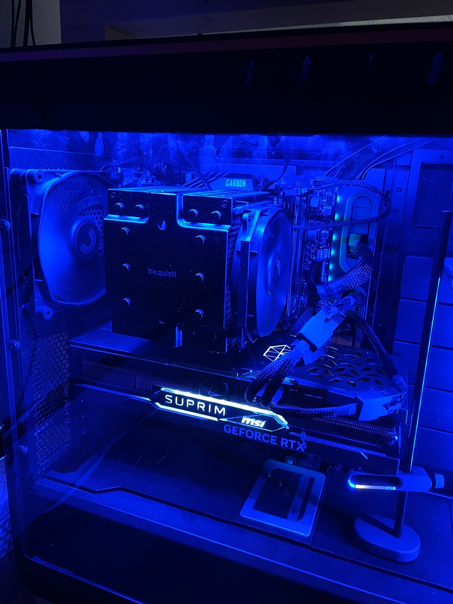

Problem besteht leider immer noch, trotz neuer Verkabelung.

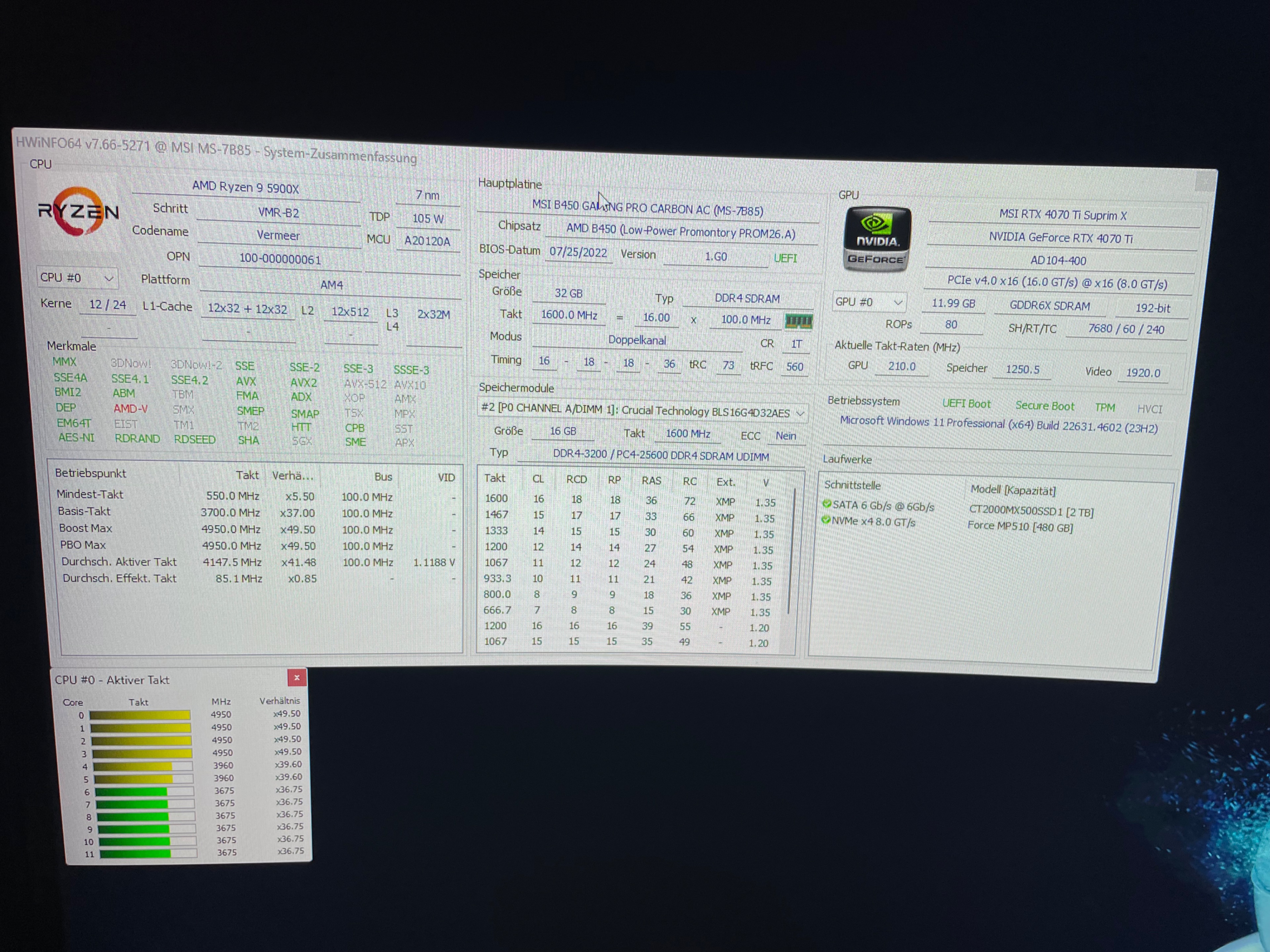

Jemand ne Idee? Könnte das an irgendwelchen Ingame Einstellungen liegen? Bei manchen Games habe ich keine Probleme. Cinebench und TimeSpy laufen komischerweise ohne Probleme durch…
Habe Starfield runtergeladen, da es bereits einwandfrei funktioniert hat. Da kommt aber jetzt auch random nach einiger Zeit wieder der Neustart des Systems 🫤
Anbei eine HW Info Log Datei, mit der ich so einen Ausfall dokumentieren konnte... vllt bringts ja was und es kann jemand auslesen.
Gibts ne Möglichkeit, das NT in irgendeiner Weise zu testen, bzw schauen, ob der Fehler da wirklich liegt? Habe leider keins zum tauschen.
