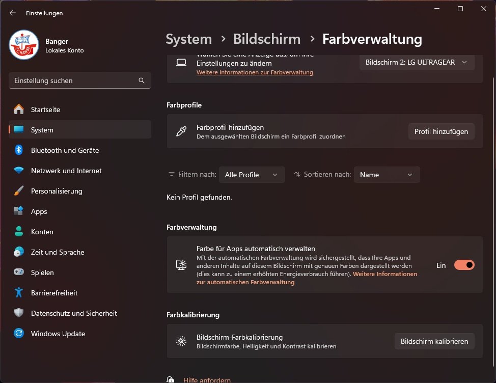

Später bei Windows 11 gab es dann diese Funktion, sodass man übers BS clampen konnte.

Was macht man jetzt am besten, dass der Farbraum-Clamp dann auch in betreffenden Spielen funktioniert, bzw. dass man wieder umschalten kann? Irgendwie Javaw.exe und KaM_Remake.exe dazu bringen, auf Clamp zuzugreifen? Oder Novideo SRGB wieder lauffähig bekommen?

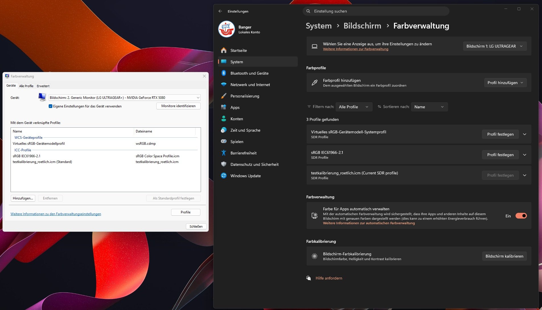

Dieser Vorgang ....
Sobald Sie die .icc- oder .icm-Datei auf Ihrem Computer haben, können Sie sie unter Windows 10 oder 11 wie folgt installieren:
1. Öffnen Sie die Windows-Suche und geben Sie „Farbverwaltung“ ein. Drücken Sie die Eingabetaste, um das Tool zu öffnen.
2. Wählen Sie auf der Registerkarte „Geräte“ im Dropdown-Menü oben Ihren Monitor aus (manchmal wird er als „Bildschirm 1“, „Bildschirm 2“ oder mit dem Modellnamen angezeigt).
3. Aktivieren Sie das Kontrollkästchen "Meine Einstellungen für dieses Gerät verwenden" um das Profil individuell anpassen zu können.
4. Klicken Sie auf die Schaltfläche „Hinzufügen…“, um ein neues Profil zu verknüpfen.
5. Im Fenster „Farbprofil zuordnen“ können Sie das Profil direkt auswählen, falls es bereits auf dem System installiert ist. Wird es nicht angezeigt, klicken Sie auf „Durchsuchen…“, navigieren Sie zu dem Ordner, in dem Sie es gespeichert haben (z. B. C:\Windows\System32\spool\drivers\color, falls Sie es dorthin kopiert haben), und wählen Sie es aus.
6. Nach dem Hinzufügen wählen Sie es aus der Liste aus und klicken Sie auf "Als Standardprofil festlegen".
Beim Anwenden eines neuen Profils kann der Monitor flackern, kurzzeitig schwarz werden oder leichte Farbveränderungen aufweisen . Das ist völlig normal: Das System berechnet die Farbsignalübertragung neu. Nach Abschluss des Vorgangs sollten die Farben anders, oft neutraler und ausgewogener wirken.
... sorgt dafür, dass kein bisschen die Knalli-Farben verschwinden. Bei GTA5 und Desktop/Browser finde ich sie ja ok, aber bei KaM nicht. Egal ob ich das vorhandene SRGB-Blabla-ICC nehme oder das virtuelle SRGB-Gerätemodell-Systemprofil. Es bleibt knallig. Einzig Testkalibrierung_rötlich zeigt eine Änderung und diese funktioniert sogar in Minecraft und KaM.
Die eingebauten SRGB-Modi der Monitore möchte ich nicht nutzen, da beim 27GP850(P)-B das Gamma blass/ausgewaschen wird und beim 32GQ85X-B kippt der Weißwert stark ins Beige. Zudem wird bei beiden dadurch Overdrive auf Fast unveränderlich gesetzt, was im VRR bei geringen Hz und FPS zu störendem Overshoot führt.

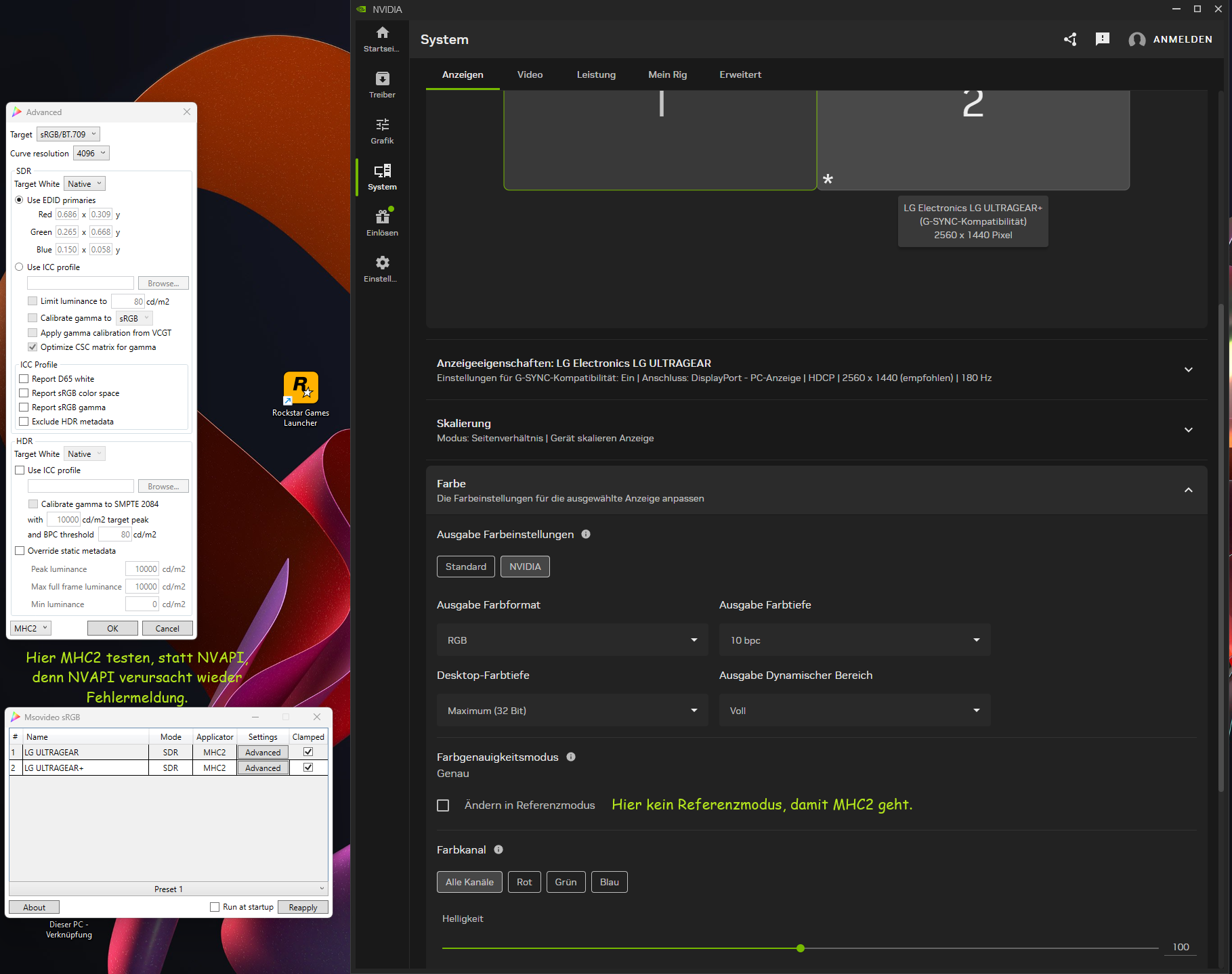

Ich habe über die Suche nach der Fehlermeldung auf Reddit das hier gefunden, da das Novideo SRGB eh veraltet ist: https://github.com/guzenco/msovideo_srgb
Ich beobachte mal, ob das funktioniert, indem ich das über MHC2 laufen lasse, weil NVAPI wieder die Fehlermeldung beim 27GP850(P)-B rauskotzt.
Beim Kurztest hatten eben auch Minecraft und KaM Remake dann die SRGB-Farben.
