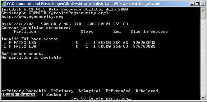

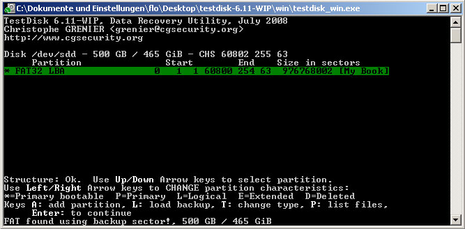

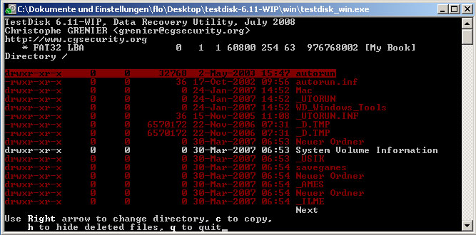

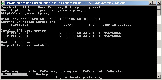

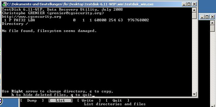

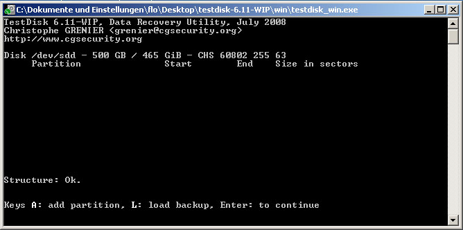

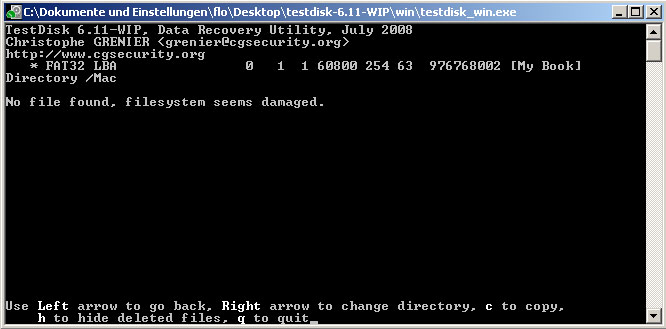

also hier die screenshots.
1.) hdd ausgwählt

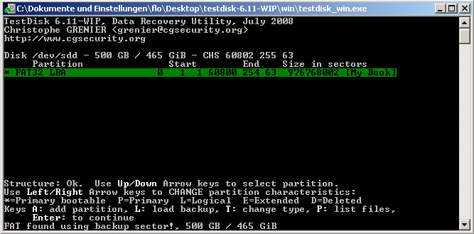

2.) qucik search ergebnisse

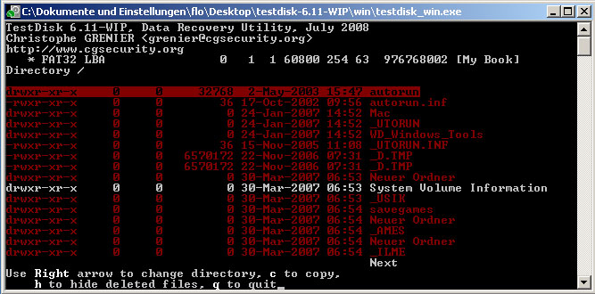

3.) deeper search ergebnisse
4.) dateien mit p anzeigen lassen

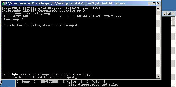

5.) teilweise bekomme ich diesen fehler.
brauchst du noch weitere infos?
Hattest du an dem folgenden Screen auch deine Ordner in weißer Farbe gesehen?
Rote Ordner und Dateien sind zumeist gelöschte.
Mit h für hide drücken, kannst du die ausblenden.

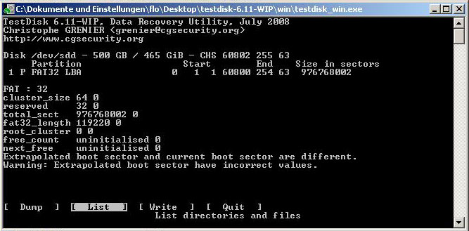

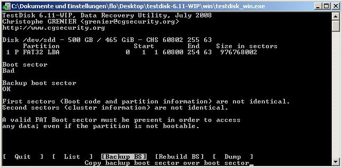

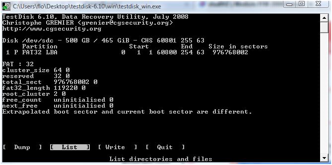

Also hab nun die screenshots:

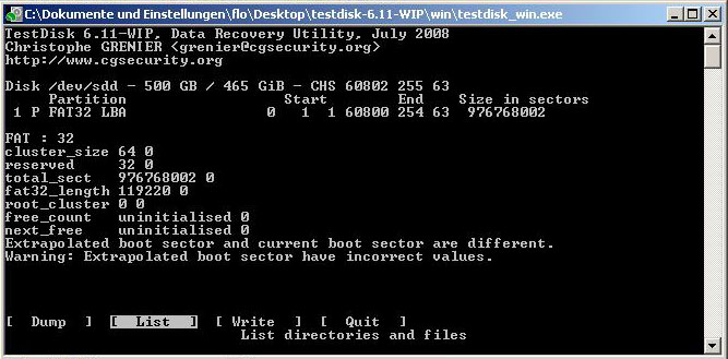

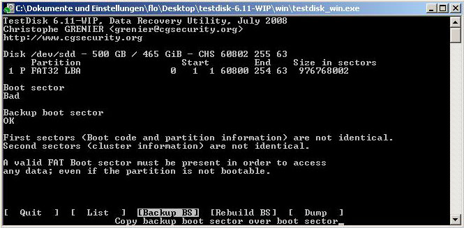

1.) Advanced -> Boot
2.) Rebuild BS Ergebnis
Im Menü Liste bekomme ich meine Daten nicht angezeigt
siehe screenshot 3

Es lohnt sich nicht den Bootsektor zu reparieren.
Hat Meldung wegen nicht korrekte Werte.
Lasse dir mal die Daten anziegen.
Blende die roten Dateien einfach mit h drücken aus.
Kopiere mal einen weißen Ordner auf ein intaktes Laufwerk und überprüfe die Daten, ob die funktionieren.

Hi,

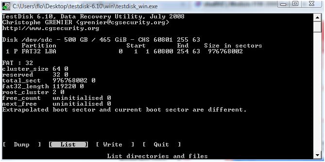

habe an meinem Desktop-PC die HDD nochmal getestet und nun andere Ergebnisse bekommen.
Das Rebuild BS ging sehr, sehr viel schneller.
Ich bekomme nun die Daten auch angezeigt.
Hier der Screenshot vom Rebuild BS Ergebnis
Wenn du die Daten engezeigt bekommst, dann gehe mal auf Write und schreibe den Bootsektor mit Eingabe, y und Ok.
Starte den Computer neu und überprüfe es.
Führe erstmal kein chkdsk auf das Laufwerk aus, sonden sichere deine Daten.
Dann solltest du chkdsk in Betracht ziehen.
