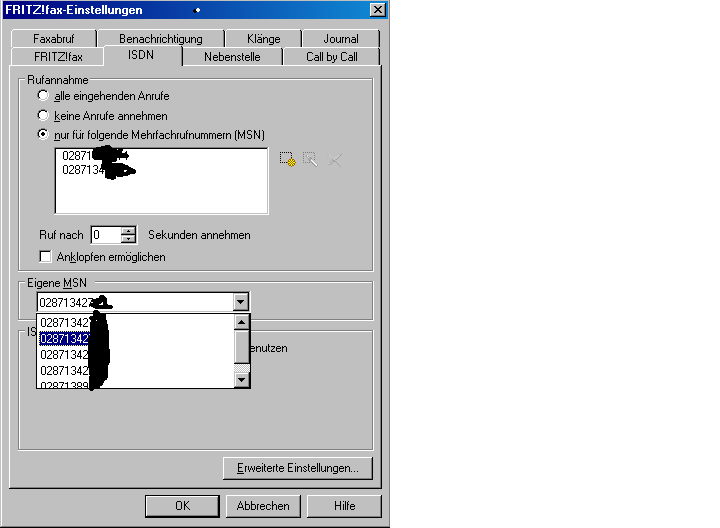

Sagen wir es mal so, bei ISDN hast Du immer 3 Nummern, auch MSN genannt, dem Faxgerät weisst Du eine MSN zu und dann nimmt es die Faxe auch auf der Nummer an. Solltest Du keine MSN vergeben, werden Faxe an allen Geräten angenommen die Faxfähig sind. Wenn Du kein ISDN taugliches Faxgerät hast (was meist so ist), wird das in der Telefonanlage geregelt, an welches analoge Gerät das Fax geleitet wird, also es wird dann die MSN aufs Faxgerät umgeleitet. Wenn Du das "Faxgerät" in einer Fritzbox verwenden möchtest, musst Du auch nur die Nummer/MSN eintragen und Fritz nimmt die Faxe dann an, speichert sie oder leitet sie an den PC/Drucker weiter, auch als SMS/Email je nach Box.

also danke schonma für die gute erklärung ;-)
ich hab jezz so wie in dem bild das du mir geschickt hast
da sendet er dann ankommende faxe an den pc und der druckt sie am standartdrucker aus
funktioniert aber nicht wenn der pc aus ist - is ja logisch
