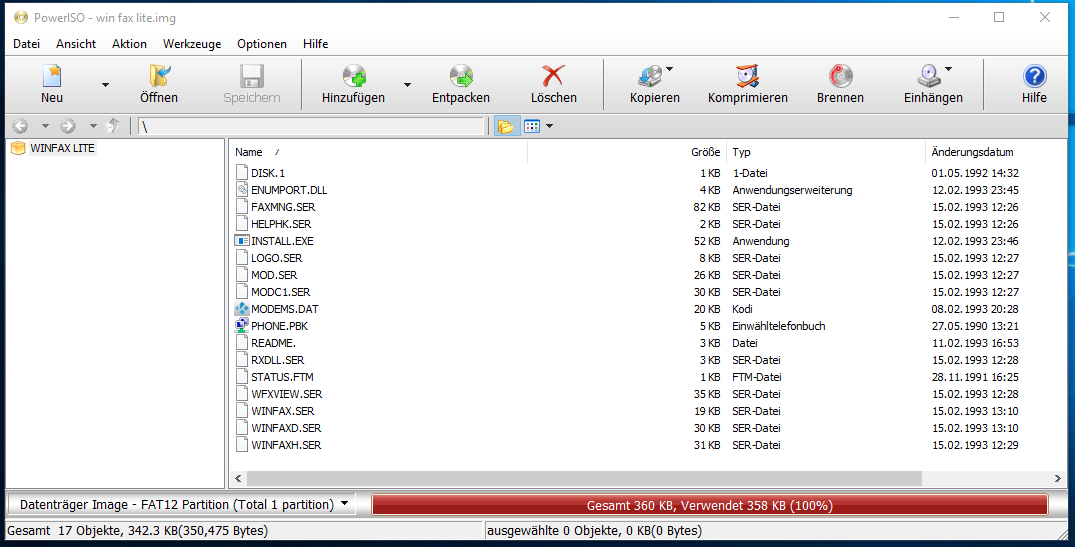

Edit:
Mit PowerISO kann man das img-File öffnen und extrahieren, eben nochmals neu heruntergeladen und getestet:
PowerISO als Testversion findest Du hier:
http://www.poweriso.com/download.php
Bitte NIRGENDWO anders herunterladen, immer an der Quelle! Das gilt für jedwede Software. Nicht PC-Welt, nicht Computerbild, nicht CHIP.DE, nicht irgendwelche andere vll. auch dubiose Softwarequellen. Eine sehr rühmliche Ausnahme bildet dieses Board hier, unter Downloads wirst Du fast immer zur Quelle der Software, also zu deren Entwicklern, weitergeleitet. Vorbildlich! (Nein, ich kriege keine Provision von ComputerBase.)
Bitte beachten, ob Du die 32bit- oder die 64-bit-Version brauchst! Wenn Du das auf dem XP-Notebook installieren willst, brauchst du die 32bit-Version. Willst du das img-File auf einer Maschine mit einem 64-bit-Betriebssystem extrahieren, brauchst Du selbstredend die 64bit-Version von PowerISO, musst dann eben die extrahierten Dateien per USB-Stick auf das 32-bit-Notebook transferieren.
