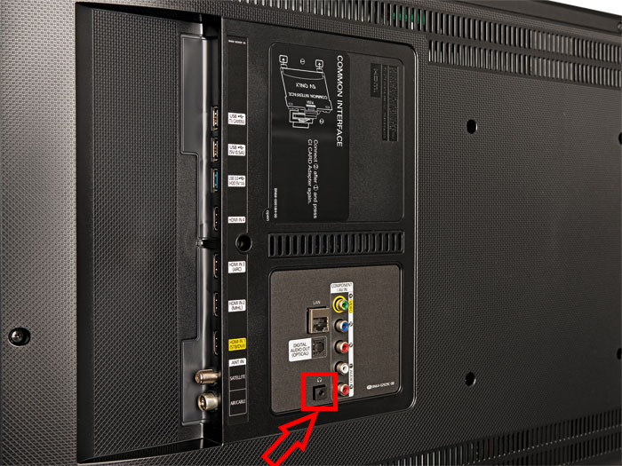

Gott is' das ein Graus da 'n vernünftiges Bild des Backpanels zu bekommen - nicht mal in der Bedienungsanleitung.
Sieht die Rückseite des TV so (ähnlich) aus und/oder hat eine entsprechene (3,5mm Klinken)Buchse?

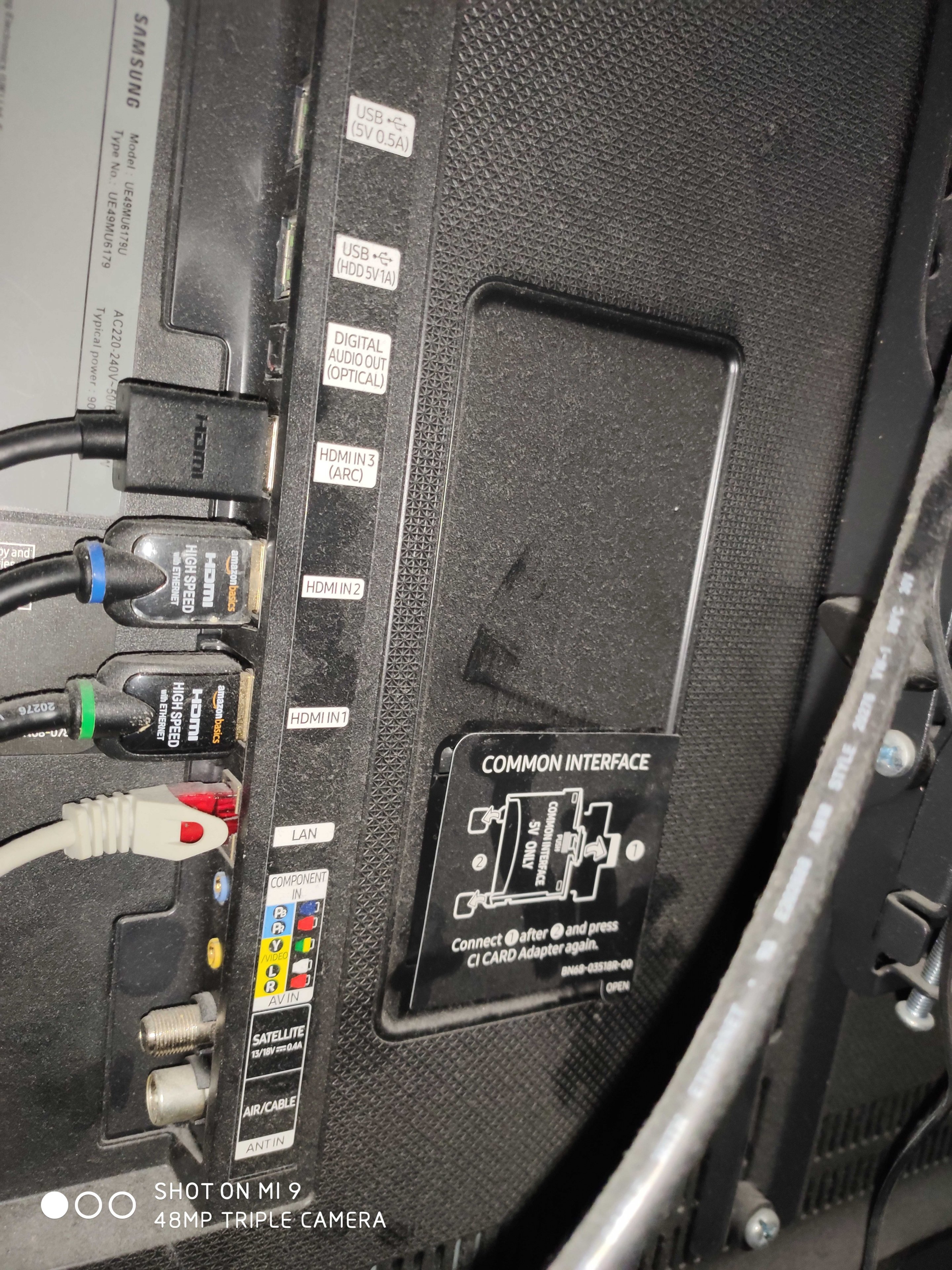

Ne scheint nicht so das ich den anschluss hab, sieht bei mir auch anders aus.
Werd dann wohl das mit der Soundkarte testen.
