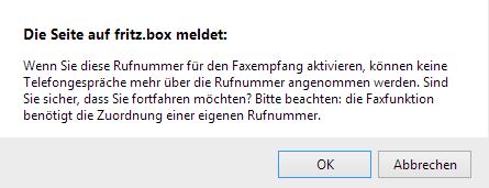

Ist das ein Problem, wenn ich das an der Fritzbox einrichte?
wieviel Telefonnumer hast du denn , bestimmt mehr als 1 oder? du sollst eine separate Telefonnummer nehmen als dein Telefon xD
Schick doch zum Testen ein Fax an jemanden anderen, vllt ist keine gute Idee, wenn man von sich aus und dann an sich ein Fax schickt ^^
p.s. besetzt heisst vllt , dass dein Faxgerät besetzt ist, weil du ja von dort aus das Fax schickst, vllt logisch ne :D
pps. kann es sein , dass du die interne Faxempfangfunktion der Fritzbox aktiviert hast, deshalb diese Fehlermeldung ? Du sollst unter Telefoniegerät ein neues Faxgerät hinzufügen, also für den Port Fon1, wo du dein Faxgerät angeschlossen hast
