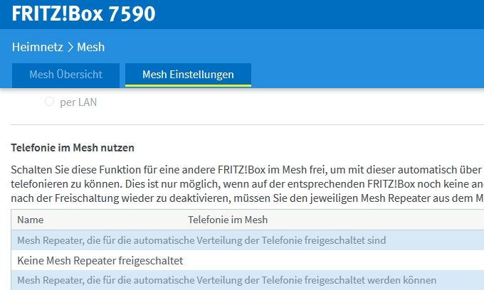

Keine Ahnung ob Du in der Vodafone Box die Telefonie weiterleiten kannst an die 7490. Müsstest Du mal schauen ob MeshTelefonie einzustellen ist.
