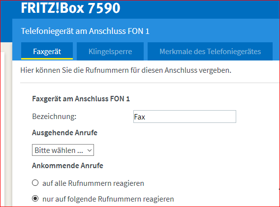

Hast Du für den Anschluss Fon1 oder Fon2, an dem das Fax angeschlossen ist auch nur diese Nummer als eingehende und ausgehende Nummer eingetragen, wenn es in der Master Fritze eingetragen ist und das Fax hängt an der MESH Box am FON-Anschluss, musst Du es evtl auch dort eintragen.
Also ich hab das in meiner Konstellation nur in der Box eingetragen, wo das Fax angeschlossen ist - und das funktioniert (bei mir allerdings über T-DSL).
In der Master-Fritzbox sollte die Fax-Nummer an keinem Anschluss zugeordnet werden. Die Zuordnung musst du nur in der 7490 für den entsprechenden FON-Anschluss treffen.

Aber die interne Fax-Funktion der Fritzbox hast du im Master nicht hinterlegt, oder?
