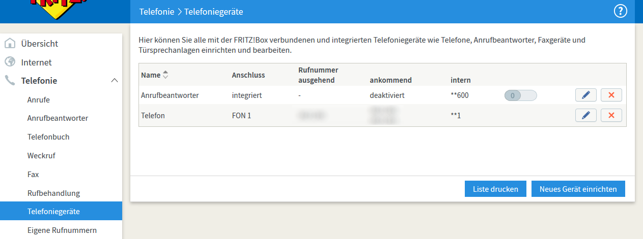

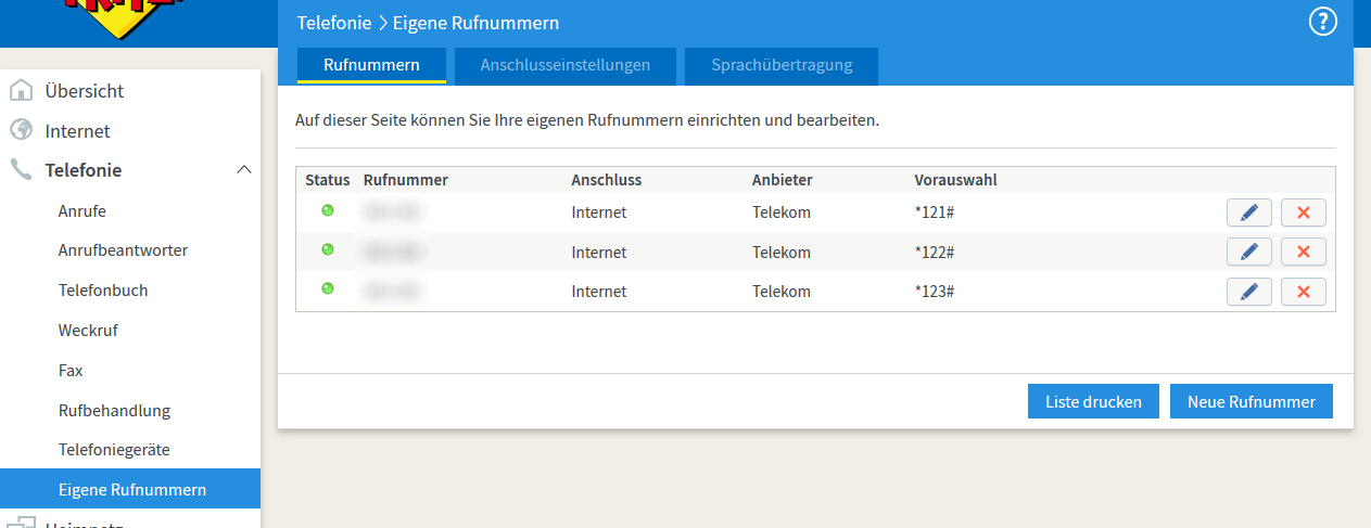

Die erste FB sitzt am (DSL-)Anschluß und bekommt die Nummern,
hier hängt auch mein Schnurlostelefon (Panasonic per Kabel mit Basisstation+AB) dran und ist dementsprechend auch definiert.

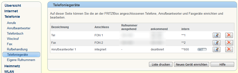

Die zweite FB ist als IP-Client verbunden - und hier ist dann auch mein Fax (MFC-7860DW) definiert und angeschlossen.
