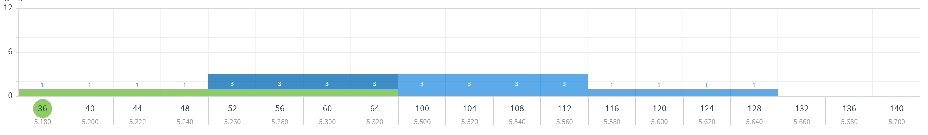

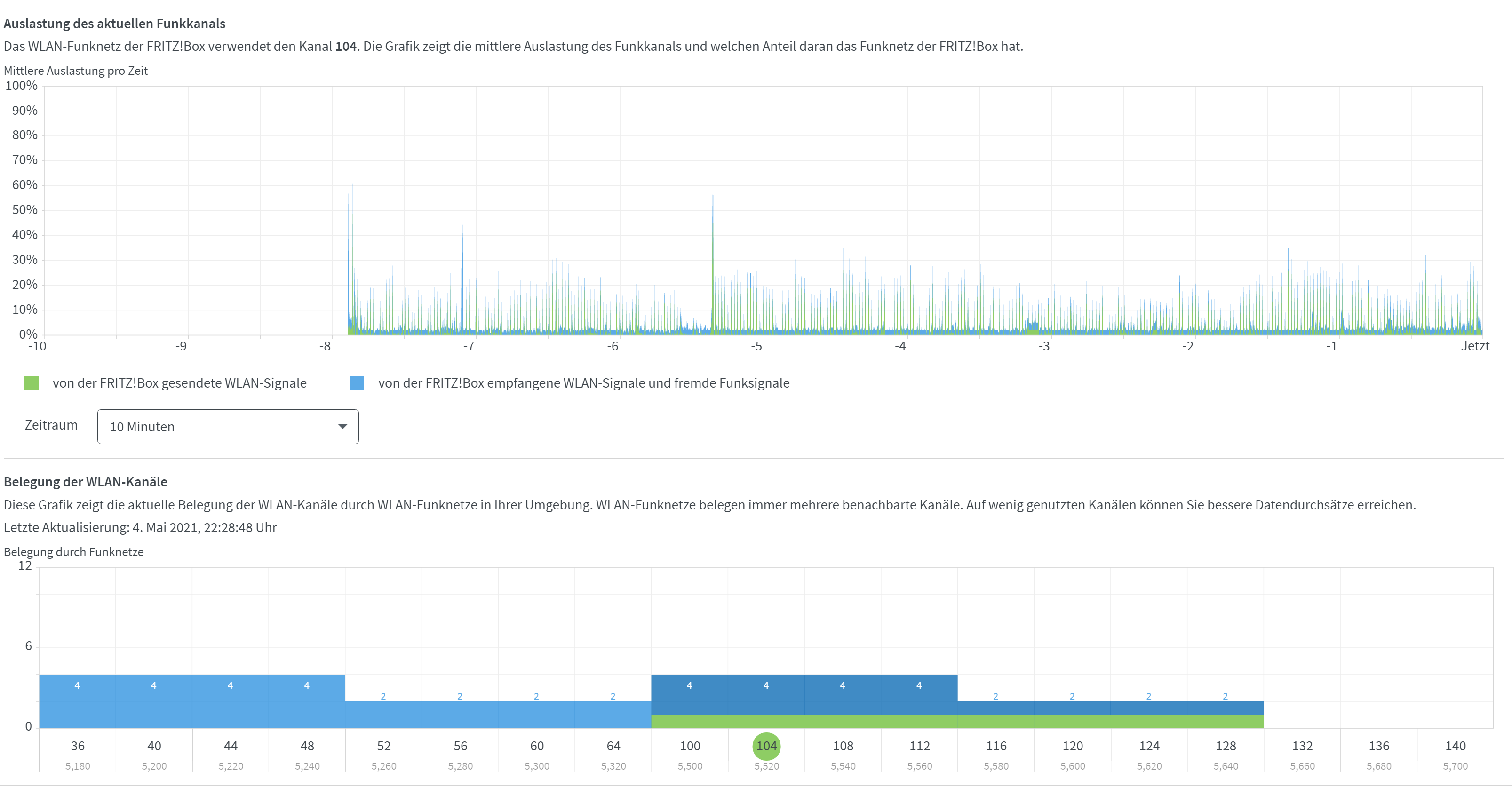

durch die aktuelle Diskussion bzgl. der neuen AX Version ist mir wieder eingefallen, dass ich vor einigen Wochen versucht habe 160mhz Kanalbreite auf unserer 7590 einzurichten. Ich habe mich jetzt nochmal drangesetzt, jedoch will die FB immer noch nicht. Augenscheinlich belegt die Box die Kanäle 100 bis 128, jedoch wird Kanal 104 gemeldet und nicht der erforderliche Kanal 114. Ich habe bereits in den Logs geschaut ob ich Einträge bzgl. DFS finde, aber nichts.

Habe bereits mehrfach den Autokanal aktualisiert und dabei auch schonmal die Kanäle 36-64 belegt gesehen, allerdings auch nicht mit Kanal 50 aktiv.

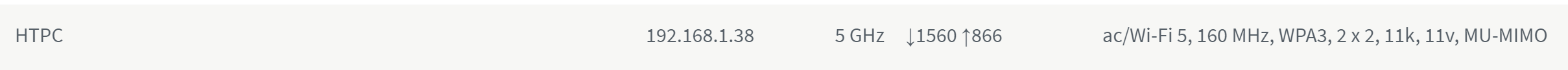

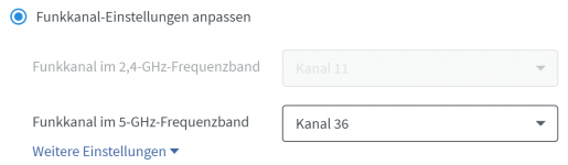

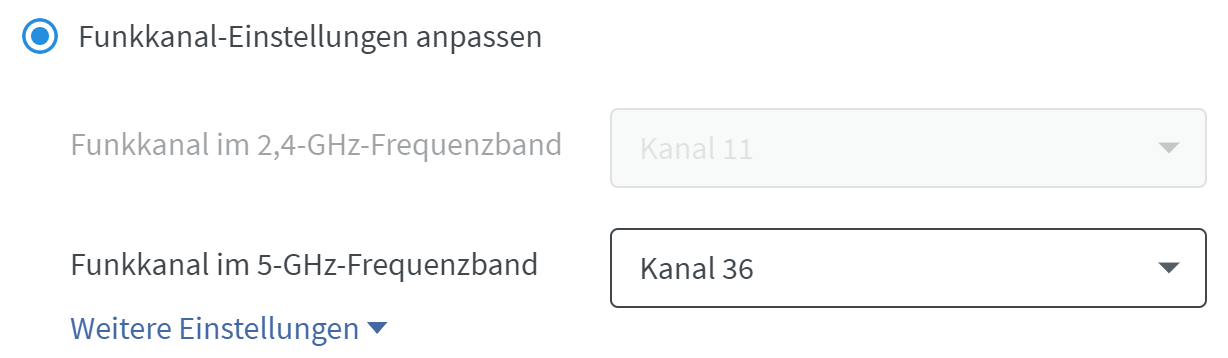

habe bei mir kanal 36 konfiguriert, da ich keine lust auf dfs habe. autokanal hat auch öfter mal kanäle belegt, mit denen kein 160MHz machbar war. mehr musste ich dann aber auch nicht mehr machen.

Ich danke dir erstmal @0x8100, ich dachte der Router müsste Kanal 50 oder 114 sagen damit es funktioniert.
Da es mit meinem Oppo immer noch nicht klappt, hab ich eben mal ein Notebook mit einer Killer AX1650 geholt, und damit endlich das gewünschte Ergebnis bekommen.
Scheint also das mein Oppo das einfach nicht kann, der Router aber schon
