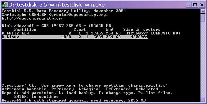

Zu Testdisk;
Testdisk findet bei dir keine Systempartition.
Es wird aber eine Fat 1 ohne Info aufgeführt.
Siehe hier;
FAT1 : 32-11739
FAT2 : 11740-23447
Die ist aber weder im MBR noch wird ein Bootsektor gefunden.
Daher kann ich das schwierig beurteilen.
Deshalb besteht hier nur die Möglichkeit zu versuchen die manuell einzugeben und zu schauen, ob Testdisk dann was findet.
Wenn kein Bootsektor gefunden ist, besteht die Möglichkeit das die unformatiert, oder leer ist.
In dem Fall braucht man Datenrettungssoftware.
Link dazu gibt es hier;
https://www.computerbase.de/forum/threads/hdd-diagnose-recoverytool-sammlung.58108/
Anleitung für Testdiskversuch;
Um Probleme mit dem MBR und add Partition zu vermeiden kann man den löschen.
Damit wäre auch dein logisches Laufwerk wieder weg.
Vielleicht vorher die Datensichern.
Auch kannst du die Konfiguration vorher sichern.
Geht mit Testdisk starten, Festplatte auswählen und mit Enter bestätigen.
Da kann man mit dem Pfeil auf Save gehen und alles sichern.
Lann man in Testdisk dann wiederherstellen mit Testdisk starten, Festplatte auswählen und 2 x Enter.
Geht über L drücken (Load).
Starte Testdisk.
Gehe mit dem Pfeil auf Delete.
Bestätige jeweils MBR und Partitiontable mit y.
Gehe dann auf Analyse und bestätige mit Enter durch bis du zum Write-Screen kommst.
Zu erkennen wo unten im Menü steht;
[Quit] [Search] [Write]
Da kannst du wenn du möchtest mir einen Screenshot setzen, um zu überprüfen was Testdisk dort listet.
Gehe dann mit dem Pfeil auf Search.
Lasse Search laufen bis es fertig ist.
Vielleicht von dort auch einen Screenshot.
Schaue bitte ob unten im Menü in der dritten Zeile links Keys steht.
Beispiel;
https://www.computerbase.de/forum/attachments/search_2-jpg.16392/
Für dich ist nur das Menü unten interessant.
Wenn ja drücke a (add) für Partition addieren.
Dann siehst du diesen Bildschirm;
https://www.computerbase.de/forum/attachments/testdisk12-jpg.15985/
Gehe da mit Enter auf die einzelnen Optionen ( Menüs wie unten dargestellt) und gib folgende Werte ein;
[ Cylinders ] [ Heads ] [ Sectors ] [ Cylinders ] [ Heads ] [ Sectors ] [ Typ ] [ Done ]
........0................1..............1.............1743...........254........ ....63..........0c.....[Enter]
.....1744.............1..............1.............2490...........254........ ....63..........0c.....[Enter]
Jeweils mit Eingabe bestätigen, den Wert eingeben, Testdisk springt dann automatisch zum nächsten Menüpunkt.
Bei deinem Dateisystem 0c das bedeutet bei Type da mußt du mit dem Pfeil auf Quit gehen, mit Enter bestätigen, den Wert eintragen und mit Enter bestätigen.
Vielleicht hinterher auch einen Screenshot setzen.
Wenn dann eine Frage kommt wie Write Partition Table oder ähnlich mit y bestätigen.
Kommt manchmal auch erst am Write-Screen.
Ansonsten mit Enter bestätigen, bis du zum Write-Screen kommst.
Siehst du wenn unten steht;
Überprüfe ob dort dann beide Partitionen + eine erweiterte Partition gelistet sind.
Wenn ja gehe mit dem Pfeil auf [Write] bestätige mit Enter und y.
Neustart und überprüfen.
Da bei dir kein Bootsektor gefunden wurde, besteht die Möglichkeit, das die Partition unformatiert angezeigt wird.
Dieses kann man überprüfen, wenn man Testdisk startet und mit dem Pfeil auf [Advanced] geht.
Dort deine primäre Partition auswählen und auf [Boot] gehen.
Überprüfe ob dort unten steht
Sectors are identical.
Wenn dort steht Sector are not identical kann man das reparieren mit [Backup BS].
Ich weiß aber nicht, ob bei dir einer gefunden wird, da Testdisk nichts gefunden hatte.
Sollte einen Screenshot haben zum vergleichen.
Auch hat man die Möglichkeit den bei Fat (wie bei dir der Fall) neu zu schreiben mit [Rebuild BS].
Neustart und testen.
Ansonsten Datenrettungssoftware.
Viele Grüße
Fiona
