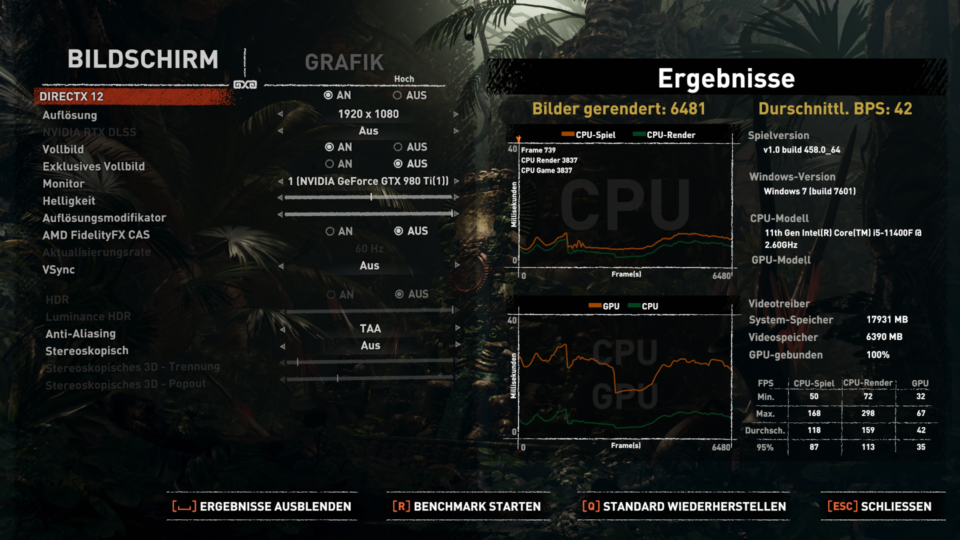

Da es bei Epic die Tomb Raider Weihnachtsaktion gab, habe ich auf Linux Mint heute Abend Shadow getestet.
Zuerst wollte DX12 auch nicht. Dann habe ich auf YouTube ein Video entdeckt. Das gab den Hinweis auf Windows7 und D3DCompiler_47. Zum Einsatz kommt der Heroic Game Launcher, Proton-7.0rc3-GE-1, DXVK 1.9.2 und VKD3D Proton 2.5. Ich hoffe das hilft dir.
Nachtrag:
Eine Umstellung auf Windows 7 muss nicht sein. Nach hinzufügen der Datei D3DCompiler_47 über Winetricks startet es auch bei mir mit Windows 10. DX12 bringt bei mir aber eine schlechtere Performance an den Tag als DX11. Leider biete Epic nicht die Native Linux Version an. Den die soll eindeutig am besten mit Vulkan laufen.

Ich hab's jetzt auch mal probiert, insgesamt eher durchwachsen.
DX12 hab ich weder mit dem Heroic-Launcher noch mit Lutris hinbekommen. Allerdings hatte ich zu spät bemerkt, dass unter Heroic Windows 7 angegeben war, womöglich ging's dort deshalb nicht. Mit DX11 lief's dort gut.
Unter Lutris kann ich zwar DX12 verwenden, Sound und MangoHud laufen, aber zumindest während des Benchmarks bleibt der Bildschirm schwarz. DX11 unter Lutris läuft mehr als bescheiden. Siehe Screenshots.
