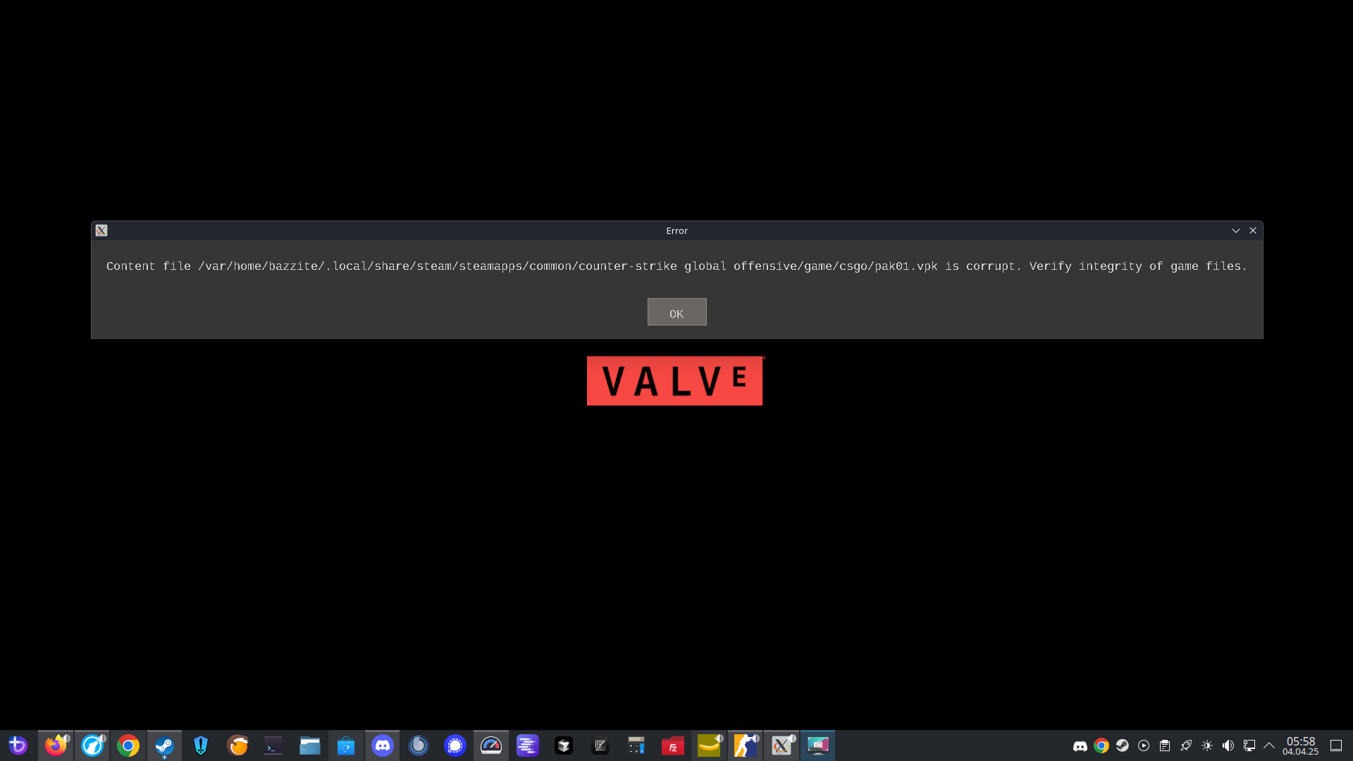

habe leider seit einiger Zeit hin und wieder mal ein Problem, wenn ich cs2 zocken will... Meist klappt erst alles gut, doch dann crasht cs2 und beim versuch es wieder zu starten kommt die folgende Meldung:
habe bereits mehrfach den Verifikationsprozess durchgeführt, ohne das etwas gefunden wurde... außerdem versucht steam immer nachdem der Fehler aufgetreten ist etwas zu downloaden, bleibt jedoch geraume Zeit (mehrere Minuten) bei 0% stehen :/
Habe auch bereits das Spiel mal komplett de- und wieder installiert. Leider ohne Besserung.
Ist besonders ärgerlich, falls man gerade premier oder zumindest in einem Wettkampfspiel ist, da reconnecten in dem Fall nicht möglich ist.
Falls irgendwelche logs benötigt werden bitte sagen, wie ich die erstelle/finde ;-)
Jemand eine Idee woran es liegen könnte und wie man den Fehler beseitigen/umschiffen könnte?
Du könntest ja die datei die dort als Korupt gemeldet wird manuel löschen. Dann muss steam diese neu laden. Haste das schon probiert?
Ich weiß du hast das game neu installiert, aber nicht das genau die datei dort liegen geblieben is.

Prio) Wenn man nach Problemen mit diesen Daten sucht die über deinen angegeben Pfad erreichbar sind, dann stößt man immer wieder darauf, dass die dort viele Leute waren die einfach RAM Probleme hatten und daher die Daten beschädigt wurden.
CS2 scheint hier bereits auf minimalste Instabilitäten zu reagieren, wo man sonst keine Probleme hat!
Als Test vlt. einfach mal das normale SPD Profil laden mit 2133MHz oder von 3200 runter auf 2666MHz und der Rest lassen wie es ist damit man beim zurückschalten nicht mehr manuell Hand anlegen musst falls du das vorher bereits getan hast.
a) wie schon gesagt, die Datei im angegebenen Pfad manuell löschen und in Steam dann über die Reparatur wieder neu laden lassen.
aa) direkt nach der Reparatur das Änderungsdatum der Datei prüfen und falls der Fehler wieder kommt das ganze nochmal, um zu sehen ob da im Hintergrund was verändert wird.
b) gleich wie a) nur das du die Datei im Nachgang sofort schreibgeschützt machst.
bb) ggf. kann es dann aber zu Problemen bei Patches kommen, weil die Datei ja nicht mehr aktualisiert werden kann, oder das Steam das gar nicht mag und andere Probleme macht wenn da Schreibrechte fehlen.
LG
Hatte das gleiche Problem. Mein RAM war tatsächlich auch Schuld, meiner hat im Memtest Fehler geworfen. Nach Austausch war alles wieder in Ordung.
Mach mal ein Memest.
also habe inzwischen mal memtest86 durchlaufen lassen (hat knapp 6 Std gebraucht o.O) der Computer hat behauptet den Test bestanden zu haben...
Reaktionen: metallica2006
