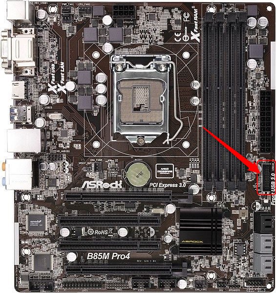

Ich frage mich grade nur... an der Front des Gehäuses ist ein blaues dickes Kabel für die Front USB 3.0 mit einem kleinen "normalen" USB-Anschluss an der Spitze zusammen verbunden.
Ich kann mich nur entscheiden ob ich den 3.0 Anschluss nehme oder den "normalen" - ist das falsch wenn ich dann den "normalen" nehme?`
Die AsRock Mainboards haben nämlich keine nebeneinander liegenden wie z.B. mein 1. gepostetes Mainboard von Gigabyte (falls ihr ein Beispiel braucht).
Könnte es da Probleme geben?

Zur USB Frage:
Das von dir gewählte Gehäuse AeroCool VS-3 Advance hat zwei Front USB 3.0 Anschlüsse, die unter Verwendung des blauen USB 3.0 Kabels an den USB 3.0 Header des Boards angeschlossen werden.
Dieser Stecker USB 3.0 Header Kabel.jpg wird am Board in den von mir rot umrandeten Anschluss gesteckt. ASRock B85M Pro4.jpg
Dieser kleine Zusatzstecker wäre für USB2.0, wenn halt dein Mainboard kein Front-USB3.0 hätte, dann könntest du eben diesen kleinen Zusatzstecker in einen Front-USB2.0 stecken und der blaue Front-USB-Anschluss würde mit USB2.0 statt 3.0 laufen.
Du darfst aber auf keinen Fall beide Stecker einstecken, also ist es sogar sehr gut, dass auf dem AsRock die Front USB3.0 und USB2.0 nicht nebeneinander liegen!
Da das Board aber USB2.0 und 3.0 hat, machst du es wie Jolly sagt ... den blauen, großen USB3.0-Stecker in den Front-USB3.0 des Mainboard stecken und den kleinen Zusatzstecker ignorieren ... für die restlichen USB2.0-Frontstecker gibt es eigene Buchsen auf dem Mainboard.
