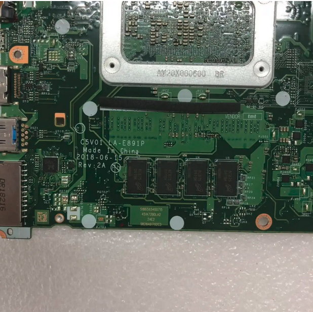

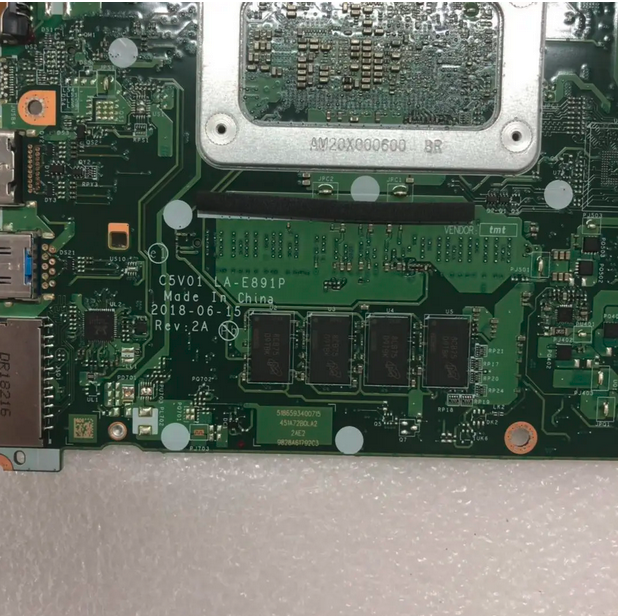

Moin, fehlen hier 4 "Chips" bei U2,U3,U4 und U5?
Den Laptop habe ich auf Ebay geschossen, nur leider lädt er nicht, keine LED blinkt und er springt auch nicht an, auch über USB C lässt er sich nicht laden.
Ähnliche Mainboards haben an dieser Stelle Chips verbaut, daher stelle ich mir die Frage ob sie hier fehlen und die Probleme mit dem Laden daher rühren.
Dann würde da noch viel mehr fehlen, wenn du genau hinsehen würdest.
Da fehlt nichts, die leeren Plätze sind für weitere Ausbaustufen gedacht.
Reaktionen: coasterblog

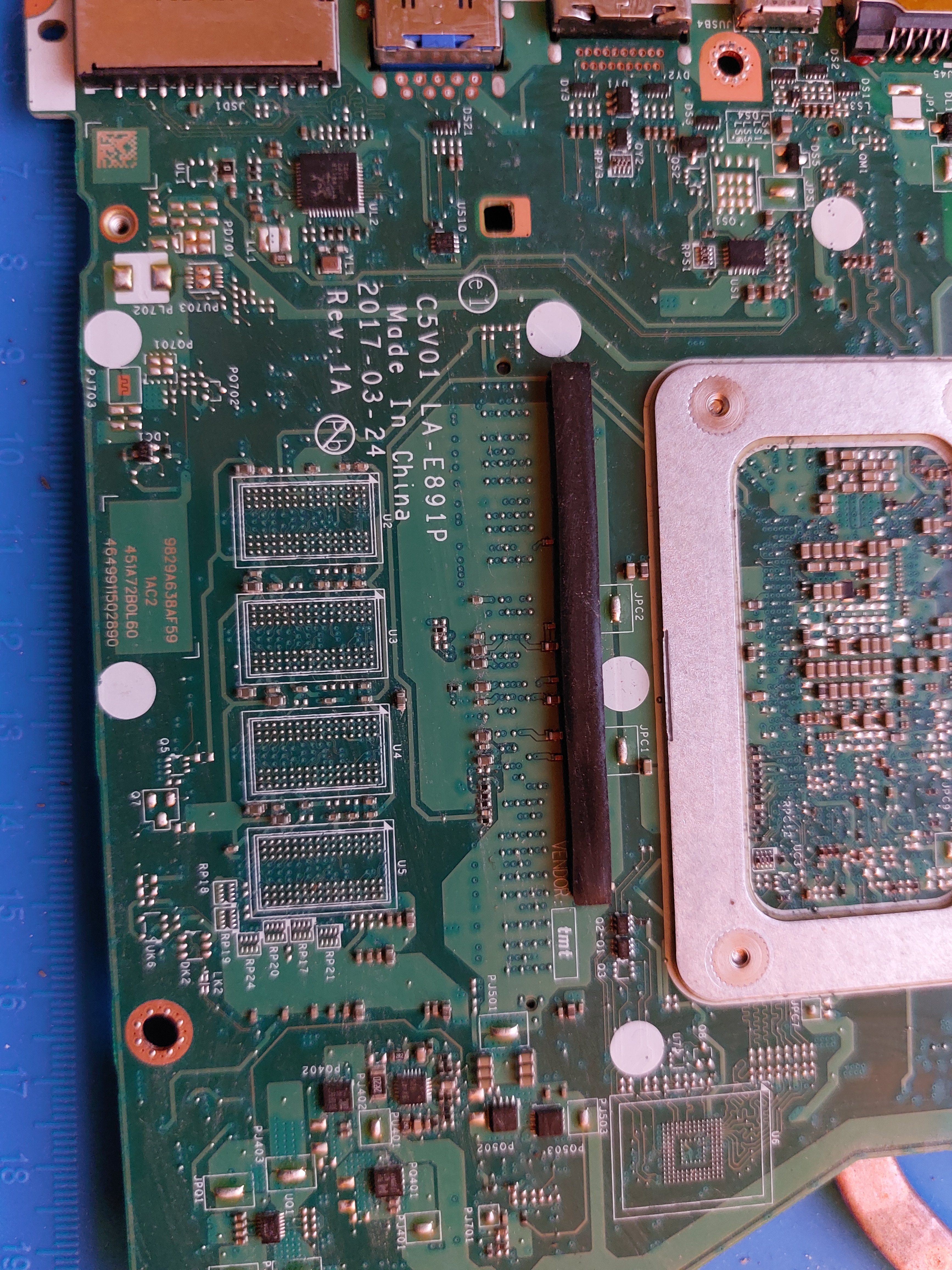

Das sieht mir eher nach den Lötstellen für VRAM bei besser ausgestatteten Modellen aus. Auch die Lötstellen in Form eines Erweiterungssteckers (MXM?) in der Nähe deuten darauf hin.
Ist tatsächlich ein MXM Modell, du hast recht.
Dann kann ich das als Grund für die defekte Stromversorgung ja vollkommen ausschließen.
Reaktionen: UK Monkey

Da kann der Hersteller Speicherchips auflöten, wenn er möchte. Ist bei deinem Modell offenbar nicht passiert, was aber nicht der Grund ist, wieso er nicht angeht.
Wenn du mit Elektronik so gar nichts am Hut hast, schwierig. Ansonsten würde ich mir mal ein Multimeter schnappen und auf Kurzschlüsse prüfen. Oder natürlich einfach Rückgabe auf eBay, falls du die Option hast.

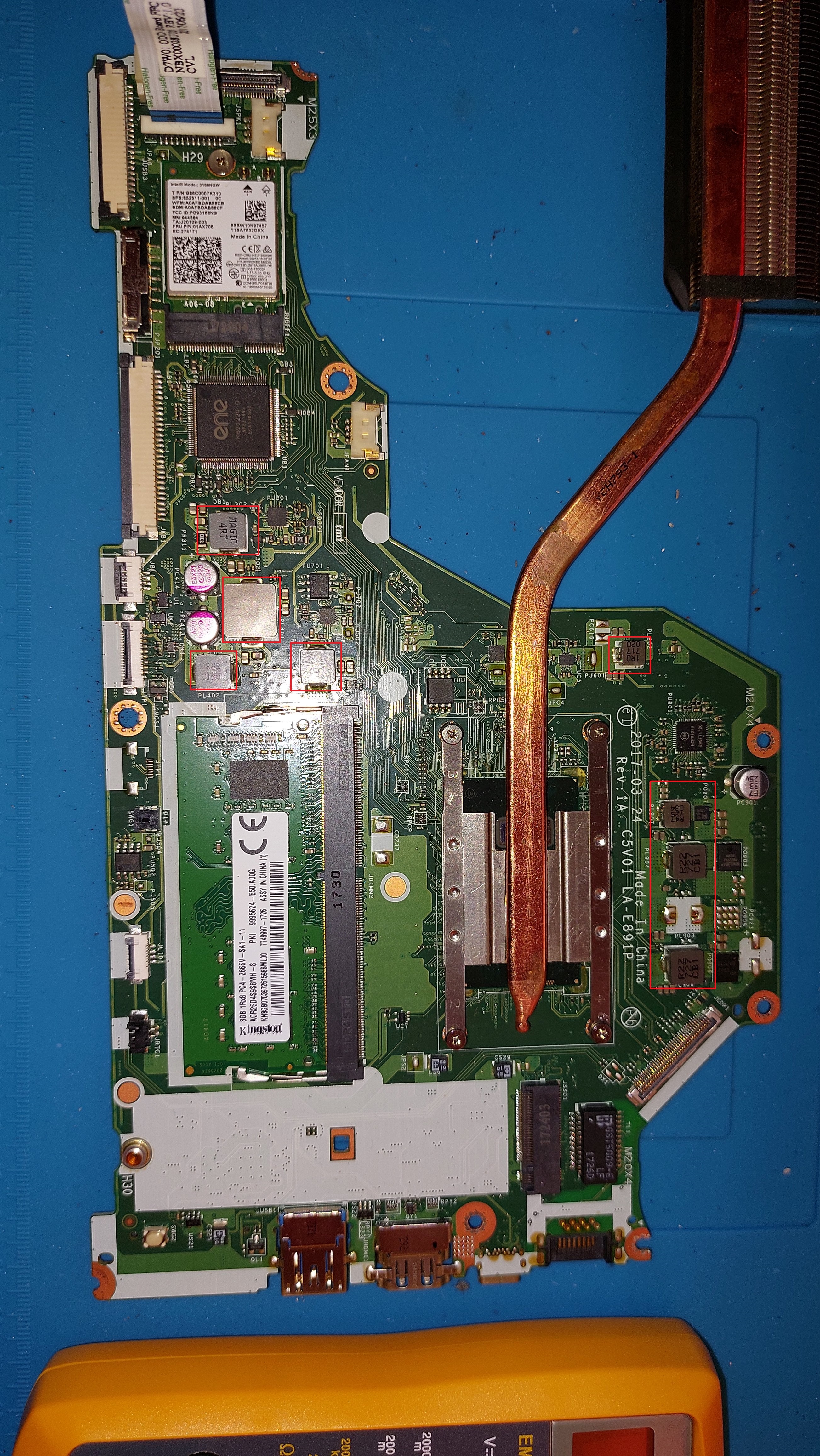

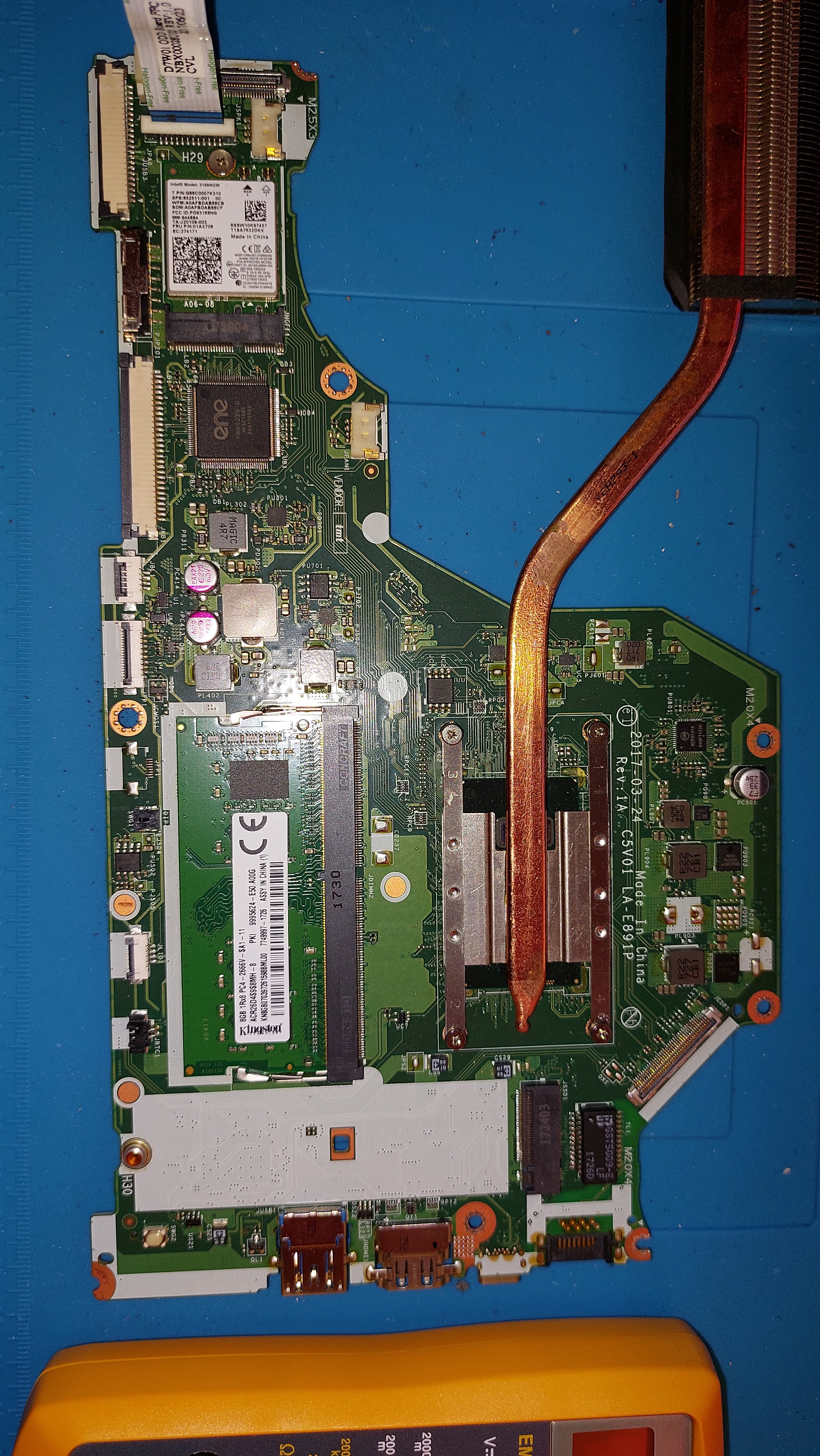

Hier nochmal ein komplettes Bild des Mainboards

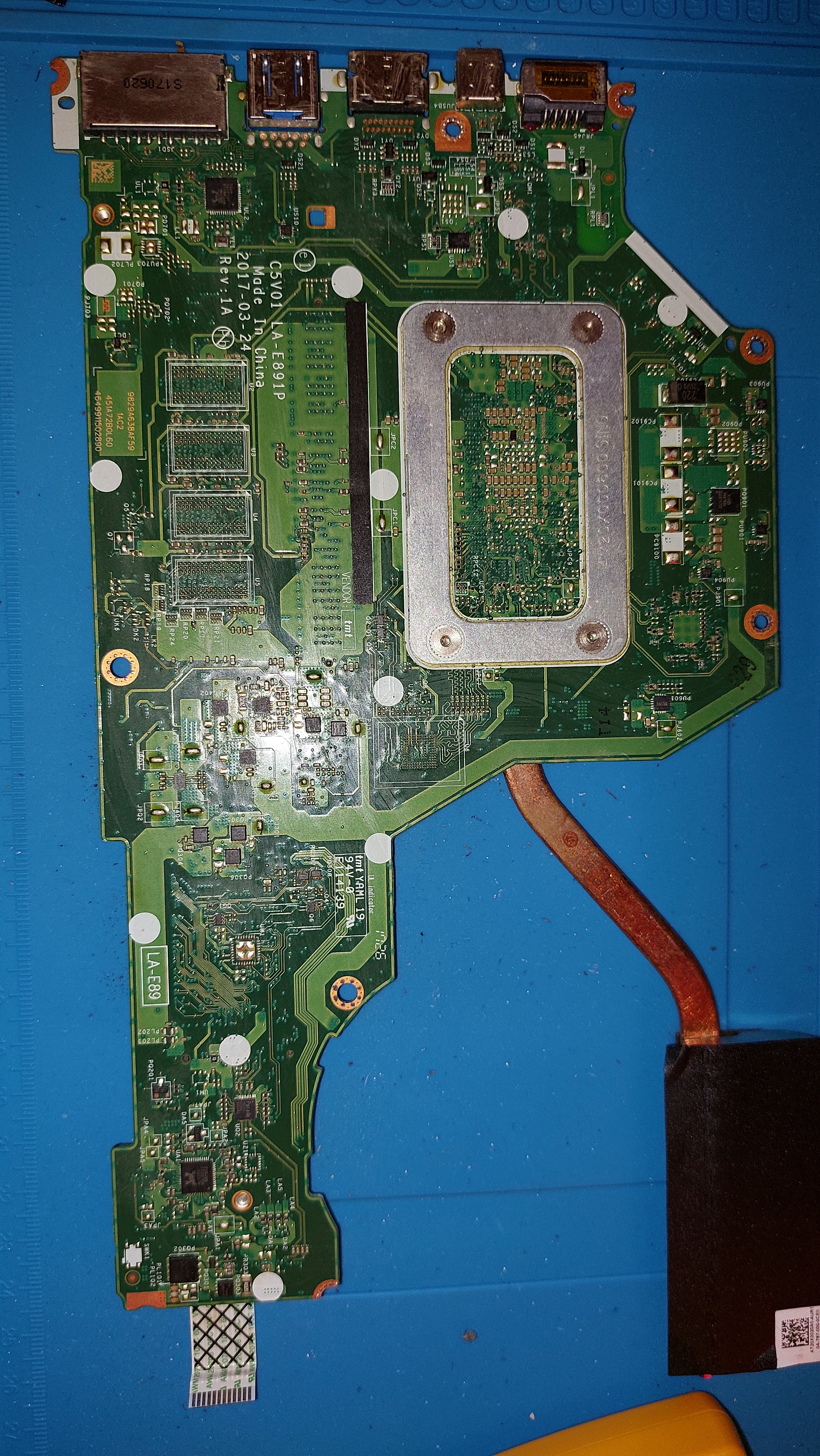

Ist die USB-C Buchse auf dem Bild unten rechts? Zwischen HDMI und Netzwerk? Mir gefallen da die orangenen Flecken nicht wirklich... Wie sieht denn die andere Seite aus? Man kanns auf dem ersten Bild erahnen, ist aber recht unscharf.

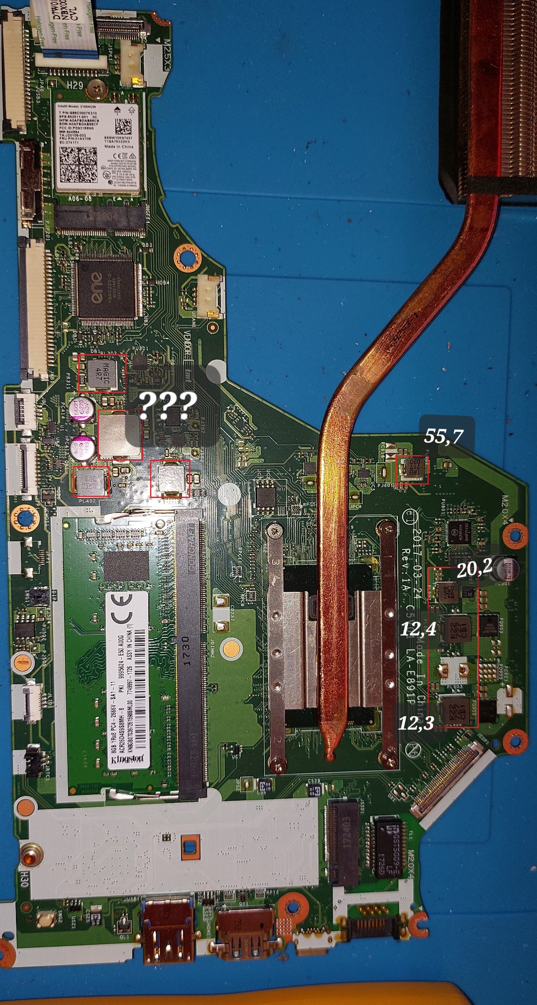

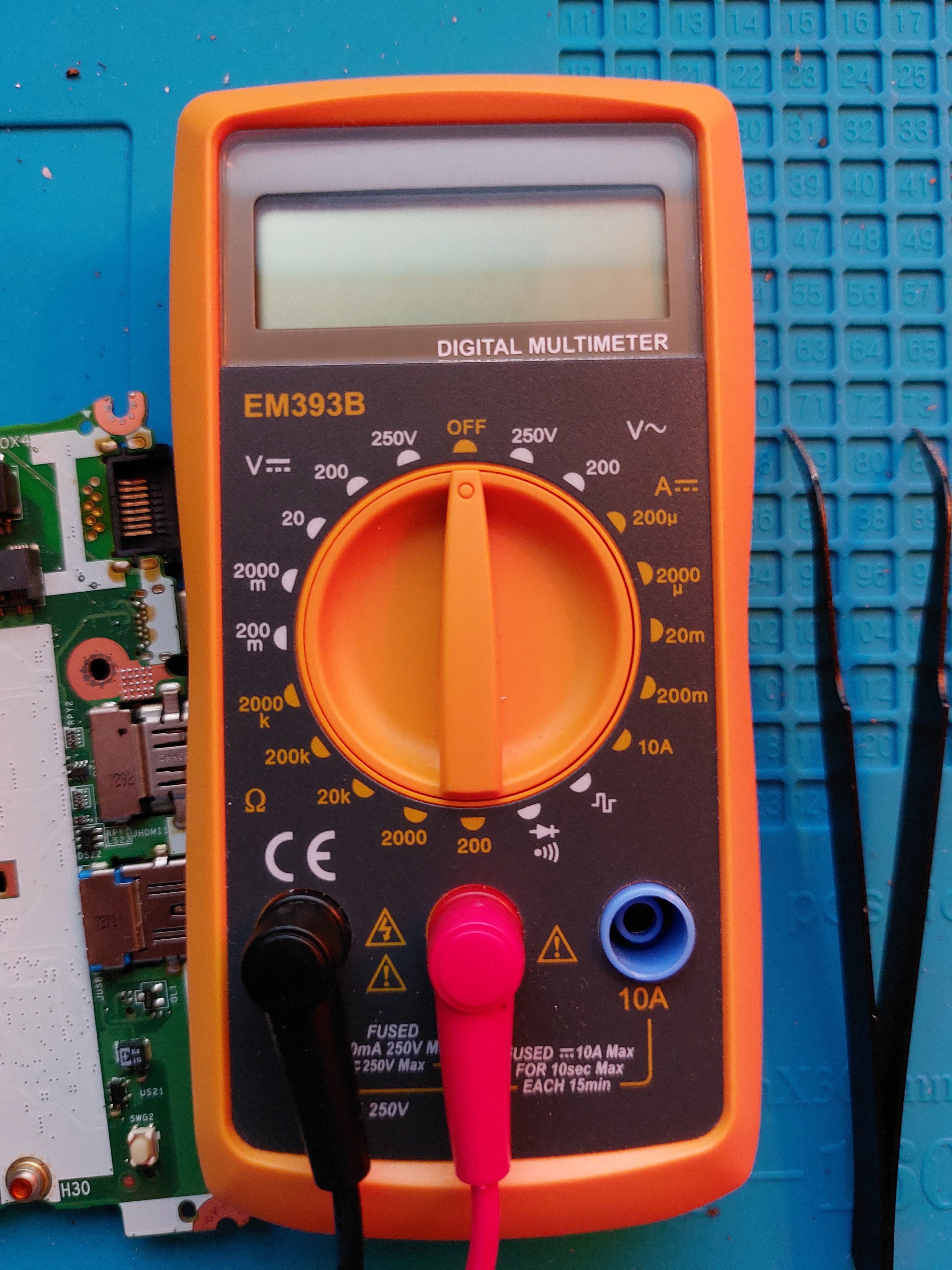

Miss mal die Widerstände an den ganzen Spulen (rot markiert) - Multimeter auf 200 Ohm. Wenn da irgendwas unter 0,5 Ohm hat, ist das vermutlich ein Kurzschluss.
Also eine Messspitze auf Masse (z.B. ein Schraubenloch oder die USB Ports) und die andere auf eine belibige Seite der Spule. Die Werte am besten mal in das Bild schreiben.
Miss auch mal von Masse zu Masse, nur um zu schauen, was dein Multi für einen Wert bei einem richtigen Short anzeigt.
Wenn ein Mainboard/Laptop überhaupt keinen Ton von sich gibt, ist das immer das erste, was man machen sollte. Beim Lappi kann man danach den Akku mit einem Labornetzteil ersetzen und da mal vorsichtig Spannung anlegen.
Reaktionen: Commander345679 und Gamer_One

hier nochmal ein komplettes Bild der Unterseite
@Masterchief79
Vielen Dank für deine tolle und idiotensichere Anleitung, damit auch ich es schaffe.🙈
Also bei den unteren habe ich schnell Werte bekommen, sind im Bild eingetragen.
Bei den oberen allerdings schwanken die Werte sehr stark und es fällt irgendwie schwer einen Wert zu bekommen.
Masse zu Masse Wert beträgt 0,4.
ETechnik hat eine steile Lernkurve, du machst das gut ;)
Die Werte sehen normal aus, ein Kurzschluss ist es schon mal nicht. Die Widerstände auf den anderen Rails schwanken, weil man mit dem Multimeter die Kondensatoren lädt. Das sind meistens die 3.3, 5 und 12V Rail. Sofern die mehrere 100 Ohm bis 5kOhm haben, alles im grünen Bereich.

Bei der Platzierung ungewoehnlich. Da auch an den Ecken der Netzwerkbuchse Flecken in der selben Farbe sind wuerde ich eher davon ausgehen, dass das Klebstoff oder Flussmittelreste sind.
Sind die Flecken erhaben? Ansonsten mal ein genaueres Bild der Anschlusseite damit man das besser beurteilen. Etwas mehr Licht falls moeglich taete den Bildern auch gut.
