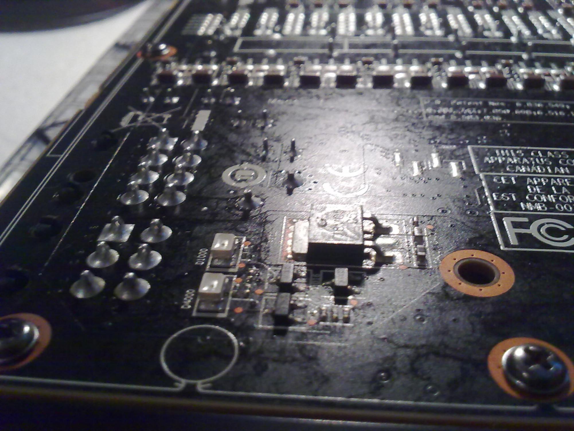

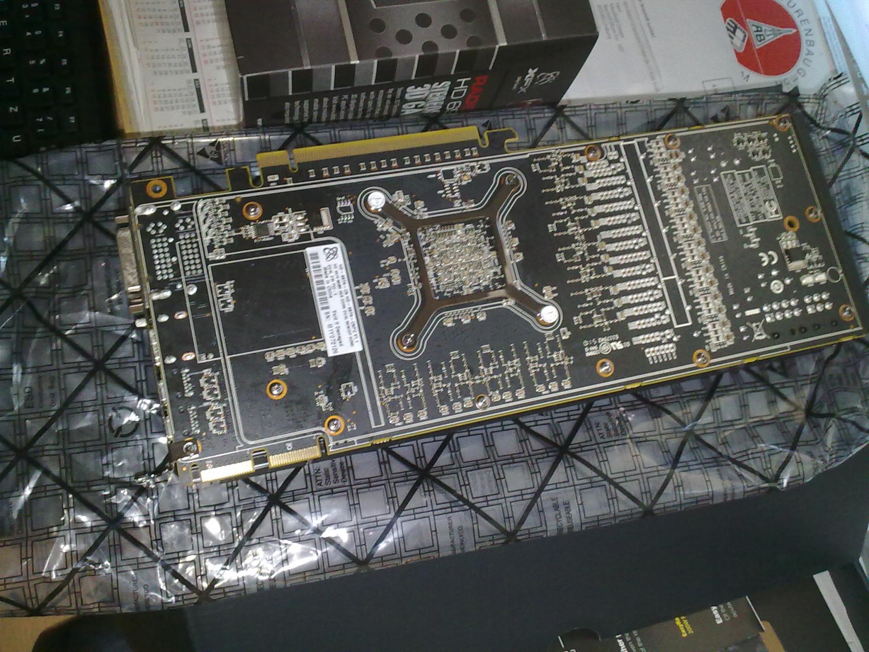

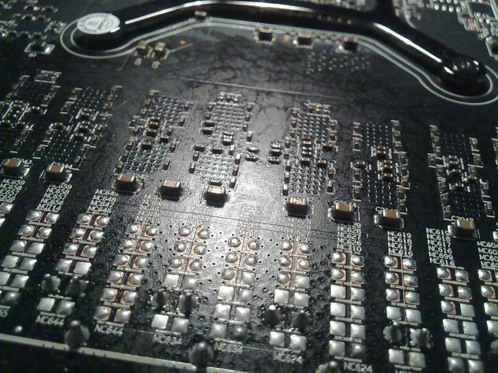

Guten Tag, ich habe mir die Radeon HD 6970 gekauft und eingebaut, doch der PC startet nicht. Laut den BIOS Warntönen ist die Grafikkarte defekt (1x langer, 2x kurze Warntöne in der Dauerschleife). Beim genaueren Hinsehen fiel mir auf dass die Rückseite der Grafikkarte verunreinigt ist und beim Vergleich mit Bildern derselben Karte im Internet stellte sich heraus, dass bei mir die Plastikverkleidung der Rückseite komplett fehlt.

Oh Gott bei welchem Shop hast du denn das gekauft?! Da ist ja mal richtig was schief gelaufen.
Die Flecken sind normal ist bei jedem Asus Produkt erkennbar.
Die Plastikabdeckung ist denke ich einfach wegrationalisiert worden.
Da würde ich mir keine Gedanken machen... Wohl einfach defekt.
Diese "Verunreinigung" sieht mir mehr oder weniger normal aus. Und du bist dir sicher, dass bei genau dieser Karte eine Plastikverkleidung sein sollte? Ist ja nicht so, als wäre die wirklich nützlich...
Bis auf den Umstand das die abgebildete Karte von XFX ist stimmt das schon, es sind Prodktionsrückstände.
Wenn die Karte neu ist, direkt zurück.
War sie gebraucht, hat die eventuell der Verkäufer übers Ohr gehauen.
Ich habe Asus jetzt nur als Beispiel herangezogen, weil es mir dort schon mehrfach aufgefallen ist. Dachte nämlich auch beim ersten mal an Wasserkontakt. ;-)
ja da hätte definitiv eine plastik abdeckung sein müssen
is neu gekauft bei hardwareversand.de
dabei hatten die so gute bewertungen...
Schick sie doch einfach zurück =) ? Hardwareversand ist bei sowas immer sehr kulant.
