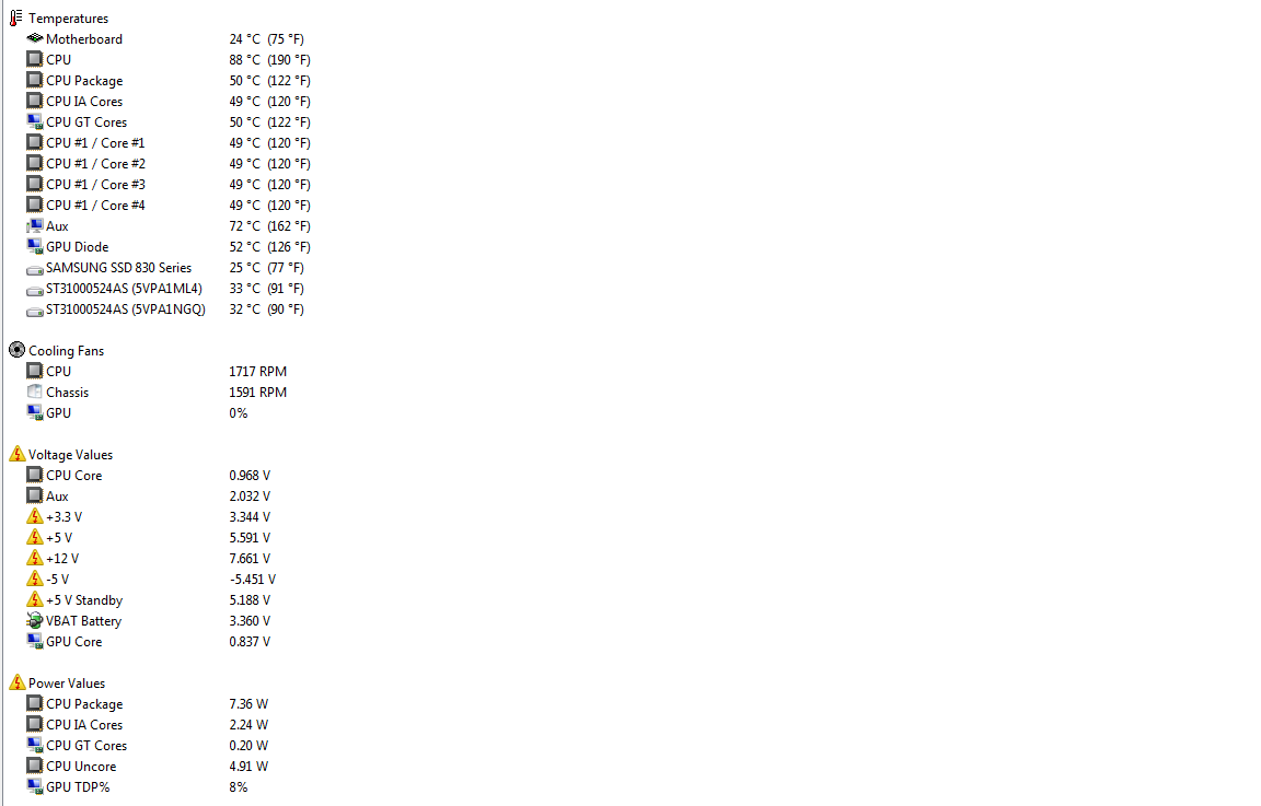

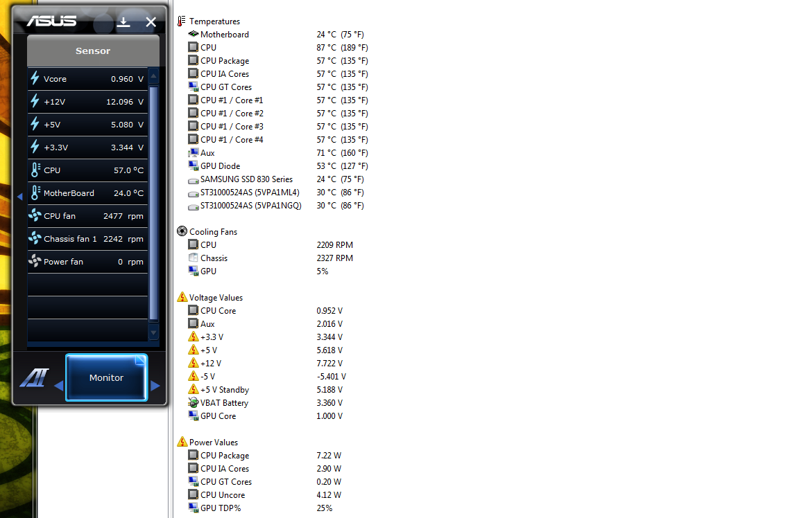

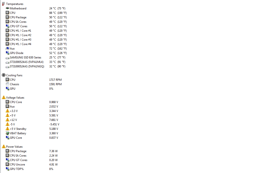

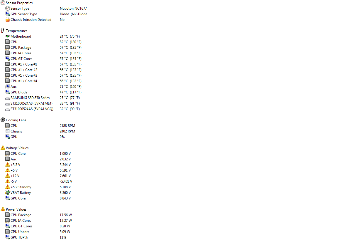

CPU Temperatur liegt zwischen 80-89C, 89 beim Browserspiel (Forge of Empires).
Bin mir zu 100% sicher das das geraeusch vom Netzteil kommt.
Die Netzteil lautstaerke erreiche ich sonnst nur mit Spielen. (Anno2070, Dragon Age Inquisition etc. )
Das spielen werde ich mir bis Monatg sparen.
Bild 1 (Browserspiel geoeffnet)
Bild 2 (leerlauf)

Wenn deine CPU knapp 90 Grad bei einfachen Browseranwendungen erreicht, wird der darauf verbaute Kühler mit hoher Wahrscheinlichkeit mit 100% Lüfter Leistung arbeiten und das ist definitiv nicht leise.
Mein Tipp
Lass deinen Pc bis Montag einfach aus. Somit hast du damit keine Probleme und kannst in Ruhe die WLP neu auftragen.
Sollte das Geräusch dann immer noch vorhanden sein, kann es sein das dein NT einen Fehler hat.(Lüfter beschädigt "vermutet")
Im Mediamarkt oder auch Saturn gibt es WLP, ist zwar nicht ganz billig und die Auswahl ist gering, aber wenn du den PC am Wochenende nutzen willst eine Möglichkeit. Die haben noch bis 20:00 geöffnet;)
Kommt natülich auf den Lüfter an aber 2200rmp und 2400rpm sind meiner Erfahrung nach recht laut. Wenn bei dir wirklich der Lüfter vom Netzteil aufdreht dann hat es vemutlich einen Fehler. Denke ich aber eher nicht. Bei Netzteilfehlern geht in der Regel einfach der PC aus^^.
Wenn man sich die TDP ansieht, dann wird ja kaum Leistung verbraucht. Die Temperatur ist jedoch ziemlich hoch(beim Browser Spiel) und der Gehäuselüfter ist 800rpm schneller geworden. Das lässt ja eindeutig auf schlechte Wärmeleitung CPU/Kühler schließen.

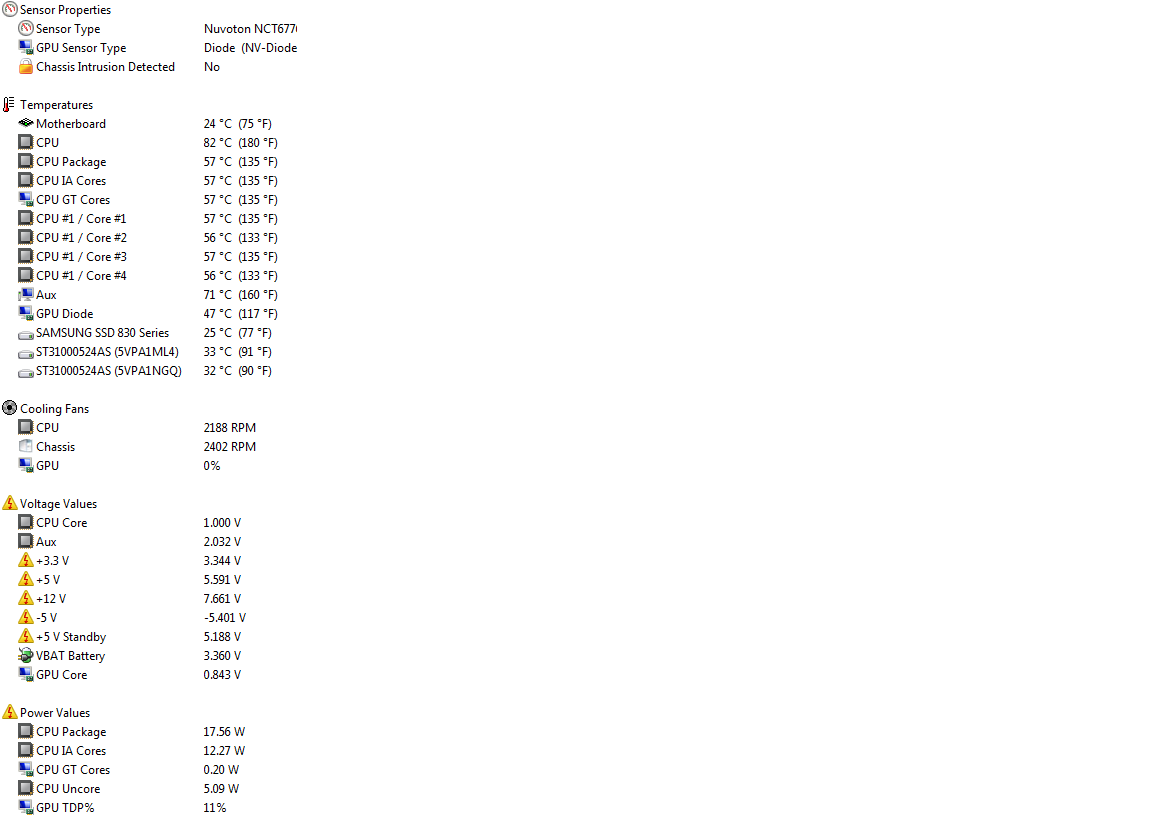

Das hier sind die Angaben aus dem Leerlauf und kruz nach beenden von DA:I

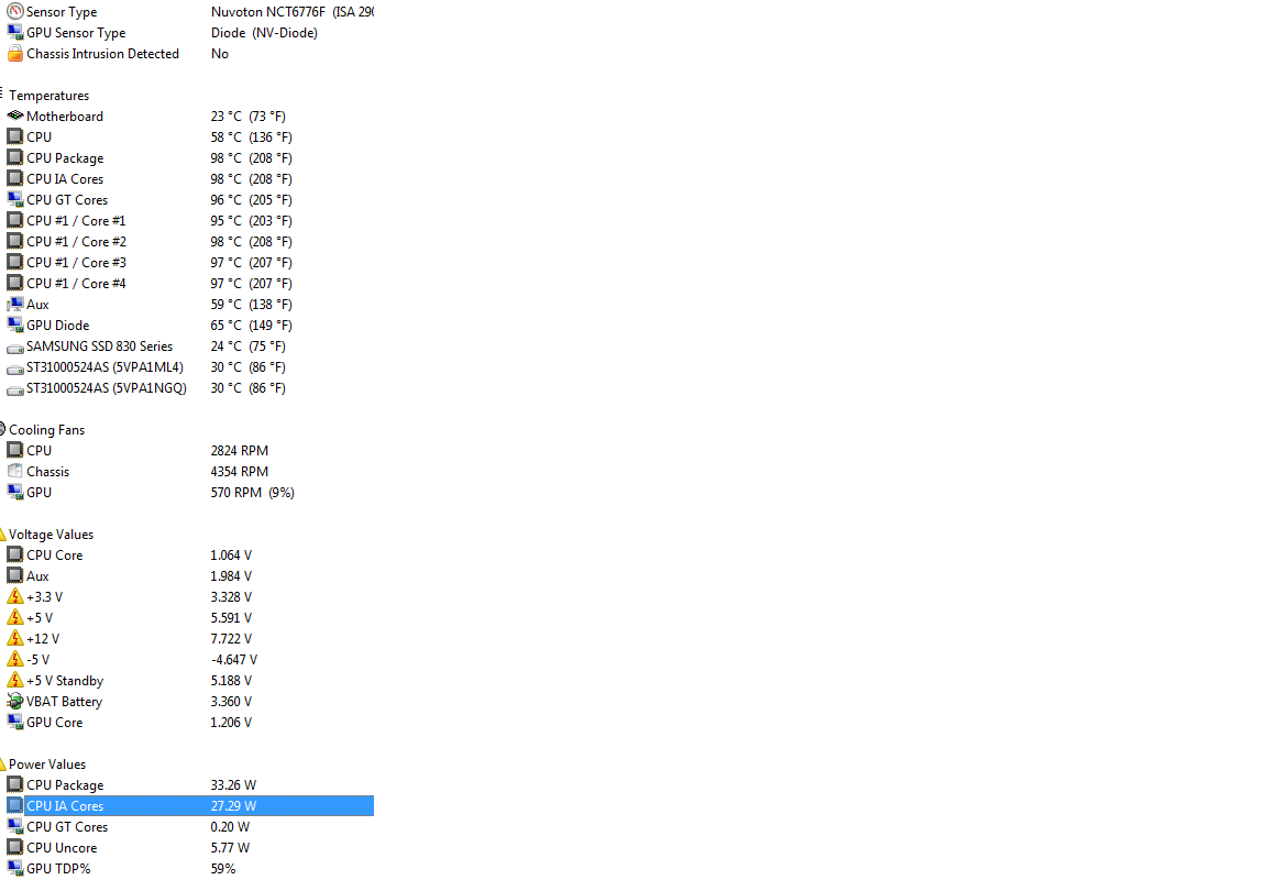

Hier die Angaben waehrend DA:I lief

Unter Last ist er auch noch verdammt laut. (siehe screens weiter oben)
