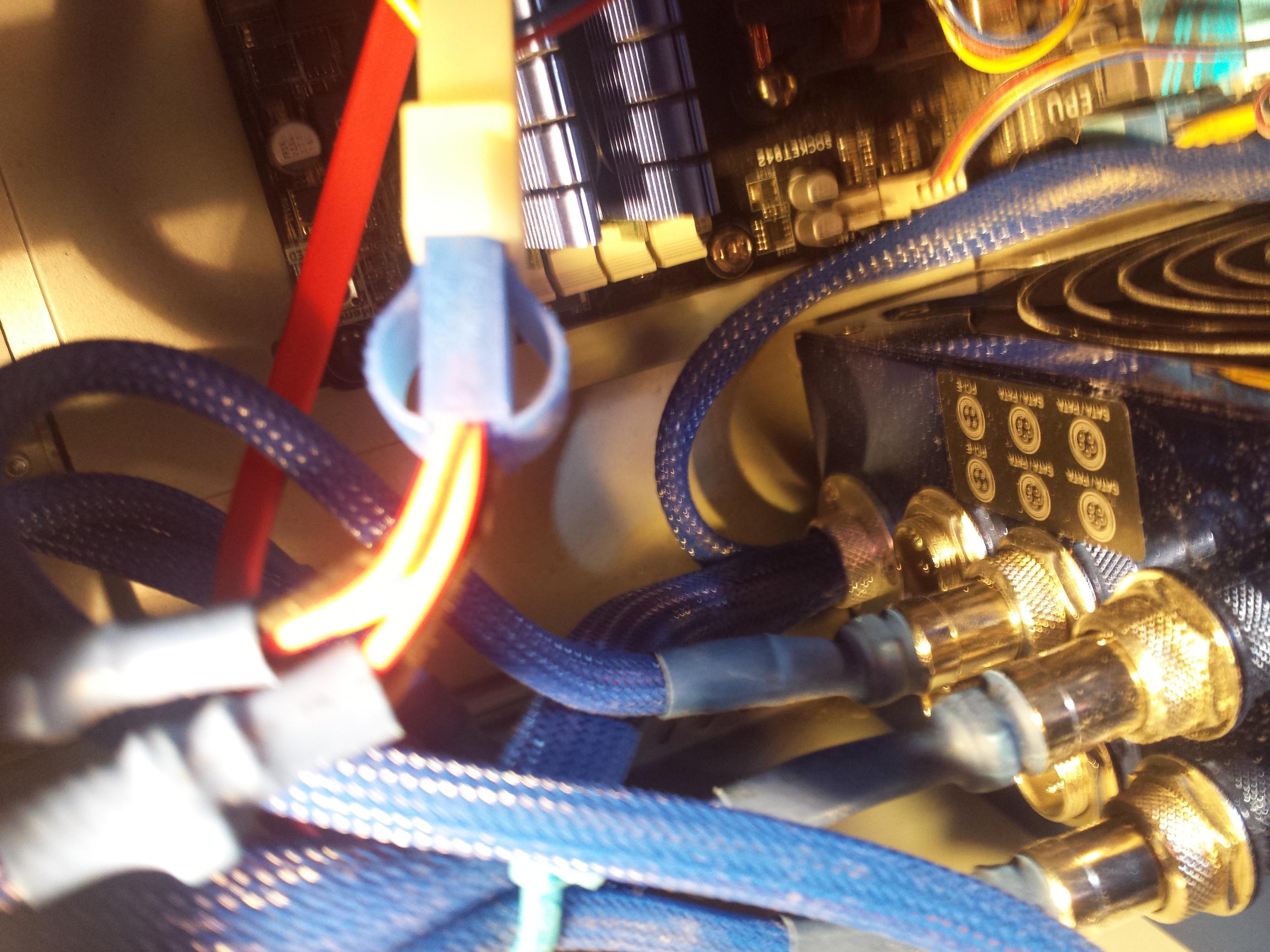

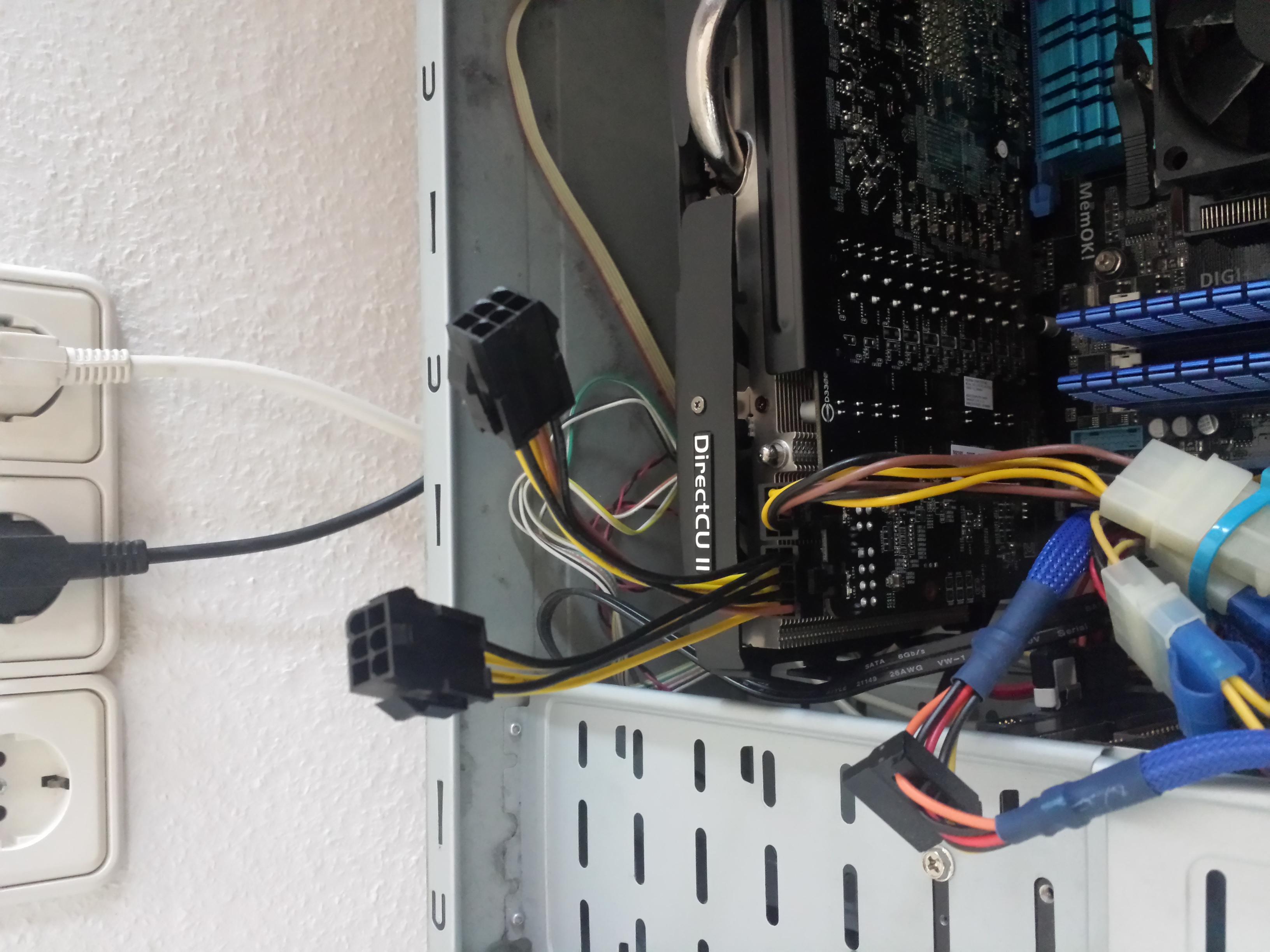

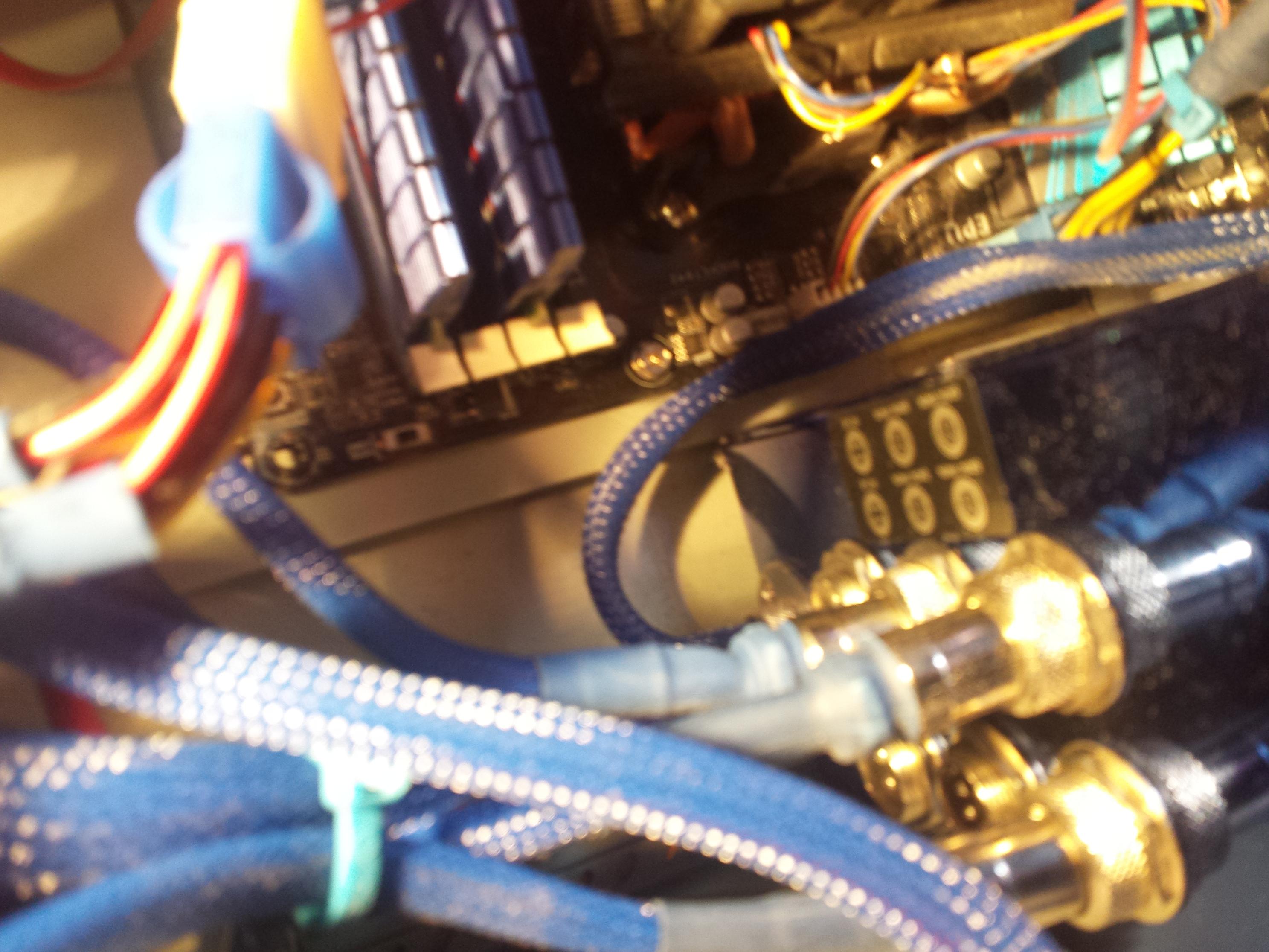

Hallo Leute,
heute Mittag ist meine neue Grafikkarte Asus R9 280 eingetroffen, mit dieser habe ich allerdings ein großes Problem!
Meine alte Grafikkarte hatte nur einen Anschluss via 6 Pin Pcie Kabel. Die 280er jetzt benötigt ein 6er und ein 8er. Das 6er habe ich wie bereits bekannt angeschlossen und das 8er mit dem mitgelieferten Kabel eingesteckt.
Soweit ja kein Problem, nur habe ich dummerweise von meinem Netzteil die übrigen Kabel nichtmehr! :(
D.h. ich habe keine Verbindung vom 8er Kabel zum Netzteil, gibt es da irgendeine Möglichkeit ein einzelnes Kabel vom Netzteil zum 8er zu kaufen? Wenn ja wo? Oder besteht die Möglichkeit das 6er und 8er beides zu verbinden und über einen Anschluss übers Netzteil laufen zu lassen?
Vielen Dank für eure Hilfe im voraus

Jungs schaut euch Bild 1 (ganz eindeutig zwei Anschlüsse auf denen PCI-E steht) an, lest seinen Text und antwortet erst dann. Er hat ein vollmodulares NT und hat den PCI-E-Stecker verlegt. Hier ist erstmal nicht die Rede von zu wenig Anschlüssen, oder zu schwach.
Richtig danke! :)

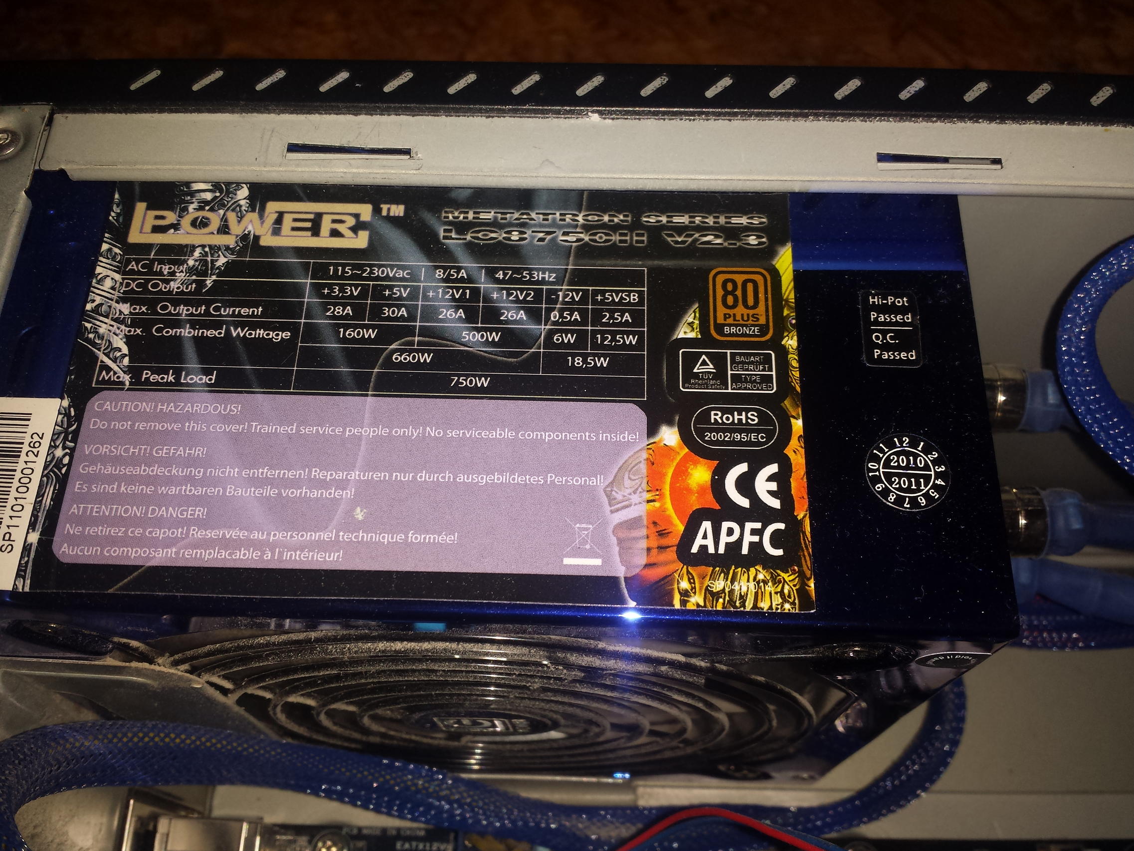

Habe eben ein Bild vom Netzteil gemacht
habe mir doch gedacht war nicht schwer es zu erkennen
kannst ja bei lc Power anrufen und fragen nach Ersatzkabel
aber empfehlen würde ich es nicht
Dadurch das niemand wohl von einer Möglichkeit weiß ein einzelnes Kabel vom NT zum 8er Stecker zu kaufen, bzw. irgendwie das übern Adapter zu versorgen, liege ich wohl richtig in der Annahme das ein neues NT her muss? :(
bei dem billig Bomber schadet nen neues Netzteil sowieso nicht.

Tja Cessarbullet9 musstest Du dir umbedingt ein so ausgefallenes NT aussuchen. Eigentlich stehen die Chancen einen PCI-E Stecker als sleeved Variante zu bekommen nicht so schlecht, aber die Stecker deines LC-Power sind doch recht speziell und auf die schnelle hab ich nichts gefunden. Bleibt also nur ne Anfrage beim LC-Power Kundendienst, was Neues, oder Du probierst das hier.
http://www.amazon.de/StarTech-Com-S...mputers_9?ie=UTF8&refRID=1HQ3H3KARFVSJTSBDENE
Obs klappt k.a. und keine Gewähr

Ich meine das 500W weitaus zuwenig sind! Allein die Grafikkarte benötigt ca. 220W... Mein bisheriges NT liefert ja auch satte 700W im Vergleich?! Bin kein Experte aber mir scheint das doch ein bißchen zu niedrig.
dein lc böller liefer auf der 12 volt schiene auch nur 580 watt die 700 watt sind ehe pmpo angaben
