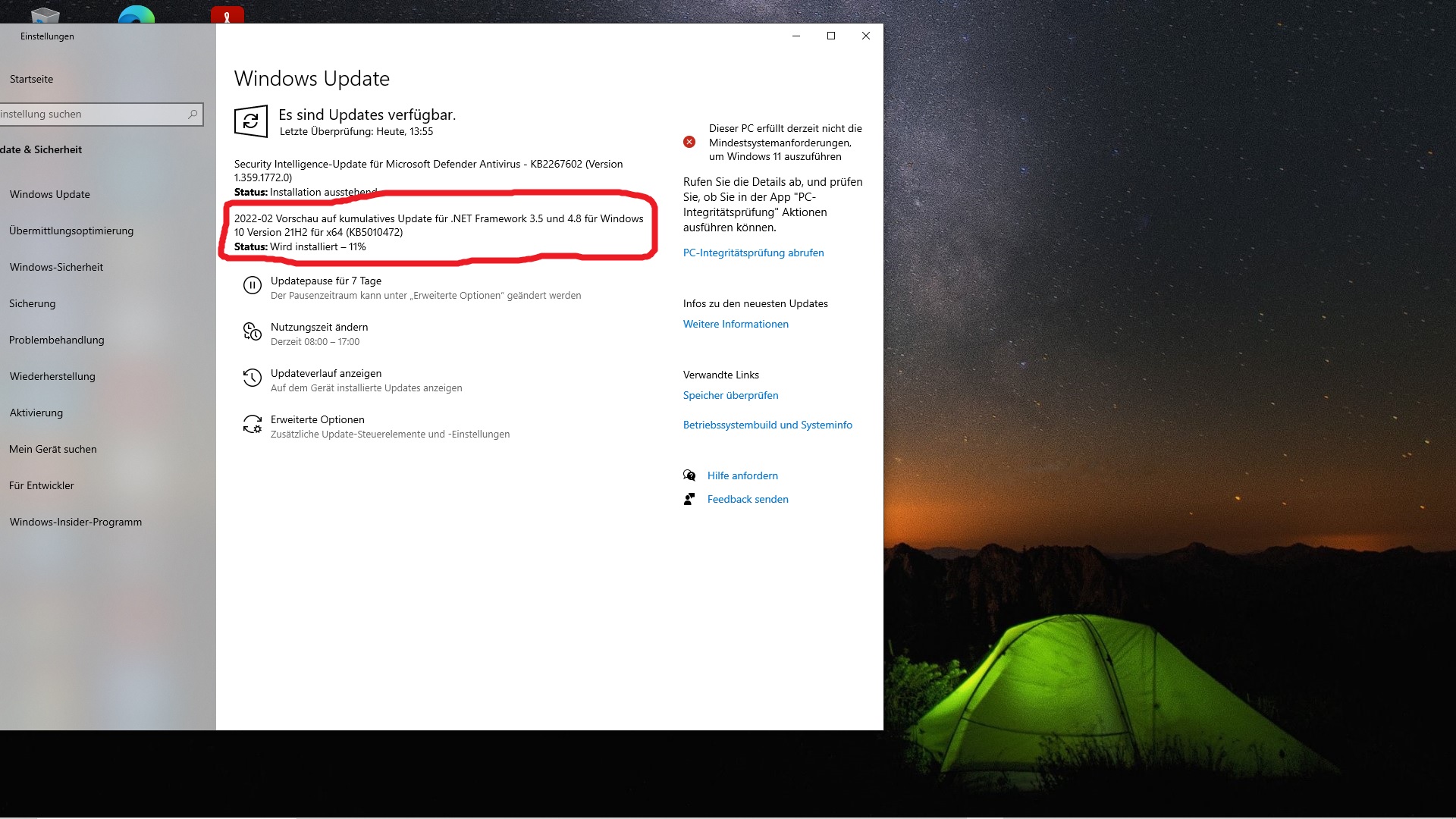

Hallo, wenn ich die neuesten Updates abrufen will (siehe Bild Updateversuch) kommt die obige Fehlermeldung. Ein Inplace Upgrade, oder Inplace Reparatur verlief zwei Mal negativ, mit der gleichen Fehlermeldung. Eine Deinstallation von Edge funktionierte auch nicht.

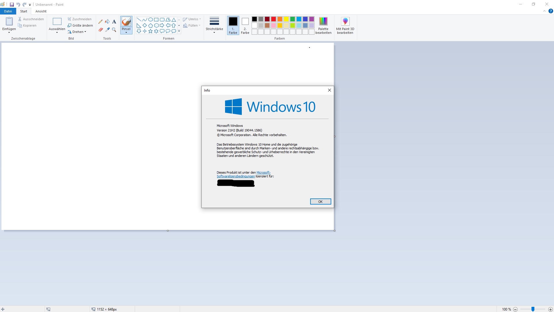

Windowsversion ist neu (siehe Bild winver). Was kann ich noch machen? Und, was mir noch aufgefallen ist, dass zuvor die Möglichkeit bestand, auf Win 11 zu wechseln, jetzt würden die Systemvoraussetzungen nicht mehr passen...
Sorry, habs vergessen zu erwähnen, Dr. Google brachte mich auch nicht weiter :(

Bisher nichts, Edge ist wieder da, nach dem 2.ten Inplace ;)
WINtaste - "CMD" eingeben - als Admin ausführen - "SFC /chkdsk"
oder mal in Google eingeben die Fehlermeldung, direkt zig Lösungen gefunden

Es funktioniert das Update unter Win 10 nicht und es ist mir aufgefallen, dass die Verfügbarkeit für Win 11 nicht mehr gegeben ist. Vor einer Woche stand da noch, dass ich zu Win 11 upgraden könnte.

Der Windows-Ressourcenschutz hat keine Integritätsverletzungen gefunden. - kam unter scannow
Bezüglich der Fehlermeldung habe ich bereits google bemüht, eben mit dem Ergebnis, eine Inplace Reparatur zu machen, oder Edge zu löschen. Beides schlug fehl.
Also, es hat alles überhaupt nicht geholfen, erst eine komplette Formatierung von C: und dann die Neuinstallation von WIN 10 brachte den Erfolg. Alles läuft wieder rund - Danke für Eure Hilfe.
