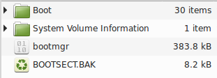

Der Tip von Toxa geht bei mir nicht. Bei mir sieht die "System-reserviert" Partition genau so aus wie auf seinem Bild, also keine zusätzlichen Daten...
