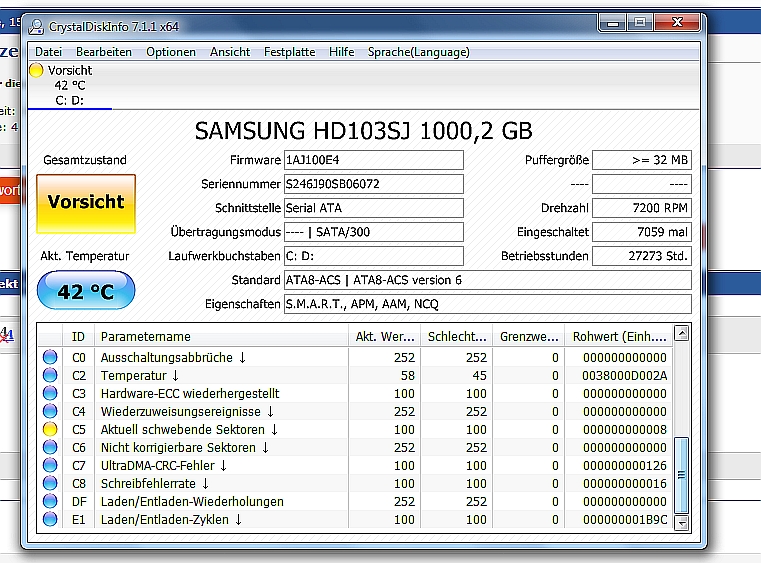

seit neuestem habe ich eine Fehlermeldung, die ich nicht einordnen kann: "Fehlerhafter Block bei Gerät \Device\Harddisk0\DR0."
Habe bis jetzt die Festplatte überprüft mit chkdsk, die Prüfung ergab keine Fehler. Ich habe nur die eine Festplatte, unterteilt in c (Systemsteuerung) und d (Daten).

Die Meldung ist doch recht eindeutig, da ist ein Block auf der Platte defekt.
Mit Checkdisk prüfst du nur das Dateisystem ....
Benutz mal Crystal Disk INfo und poste das Ergebnis hier, das liest die SMART Werte aus.

Wenn links in dem blauen Kasten "Gut 100%" steht, wäre die Platte ok, ist das Feld gelb oder sogar rot, dann helfen die Werte die da stehen den genauen Grund zu finden, ja.

Bild hat geklappt, nur sind nicht alle Werte zu sehen, wie d2boxSteve es anmerkte.
Aber du siehst sicherlich selber, das große VORSICHT Schild und die 27k Stunden Laufzeit (sind gute 3j Dauerlauf). Festplatten können solange funktionieren und auch länger, ich persönlich würde diese aber ersetzen und gleichzeitig auch überlegen, wie man sich eine Backup-Strategie aufbaut.
lg
fire
Ja, das Bild ist ok, aber deine Platte nicht.
Der Wert C5 in gelb bedeutet, deine Platte hat defekte Sektoren.
Normal ist es so, dass eine Platte einige Sektoren übrig hat um defekte zu ersetzen, aber wenn da alle aufgebraucht sind ist nichts mehr zu machen.
Wichtig: ganz schnell Daten sichern solange die Platte noch ansprechbar ist ...
Und dann ... naja, neue Platte kaufen.
C7 Fehler, also CRC, wär übrigens einfacher gewesen ... das ist zu 99% dann ein defektes Sata Kabel und deutlich billiger ....

Der Wert größer als 0 bei CRC-Fehler bedeutet, dass die Daten manchmal nicht korrekt bei der Festplatte ankommen. Kann am Sata-Datenkabel liegen.
Die schwebenden Sektoren können z.b. durch Erschütterungen / Vibrationen beim schreiben zu Stande kommen (z.b. wenn ein Schreib/Lesekopf aus der Spur springt und andere Bereiche verändert stimmen am Ende irgendwo die Prüfsummen nicht mehr)
Hatte ich z.b. bei einer externen Festplatte, als ich mit meiner Drehstuhl-Lehne während einem Kopiervorgang an den Tisch geknallt bin. Danach hab ich alles von der Platte geräumt/gelöscht (ein paar Dateien waren auch wirklich kaputt [CRC-Fehler]) und (Nicht-)Schnellformatiert (kann dauern) und danach hatte ich wieder ein "Status OK" in Crystaldiskinfo und schwebende Sektoren 0. (Weil die Oberfläche der Festplatte nicht mechanisch beschädigt war, konnte der schwebende Sektor beim formatieren wieder als OK markiert werden.)
Deine Platte hat aber schon soviele Stunden drauf, die würde ich wahrscheinlich nur noch für unwichtige Daten verwenden, vllt als externe für Videos und für den "Dauerbetrieb" langsam was neues anschaffen.
