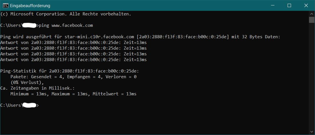

Vor wenigen Minuten habe ich es anpingen können:
AnhÀnge
