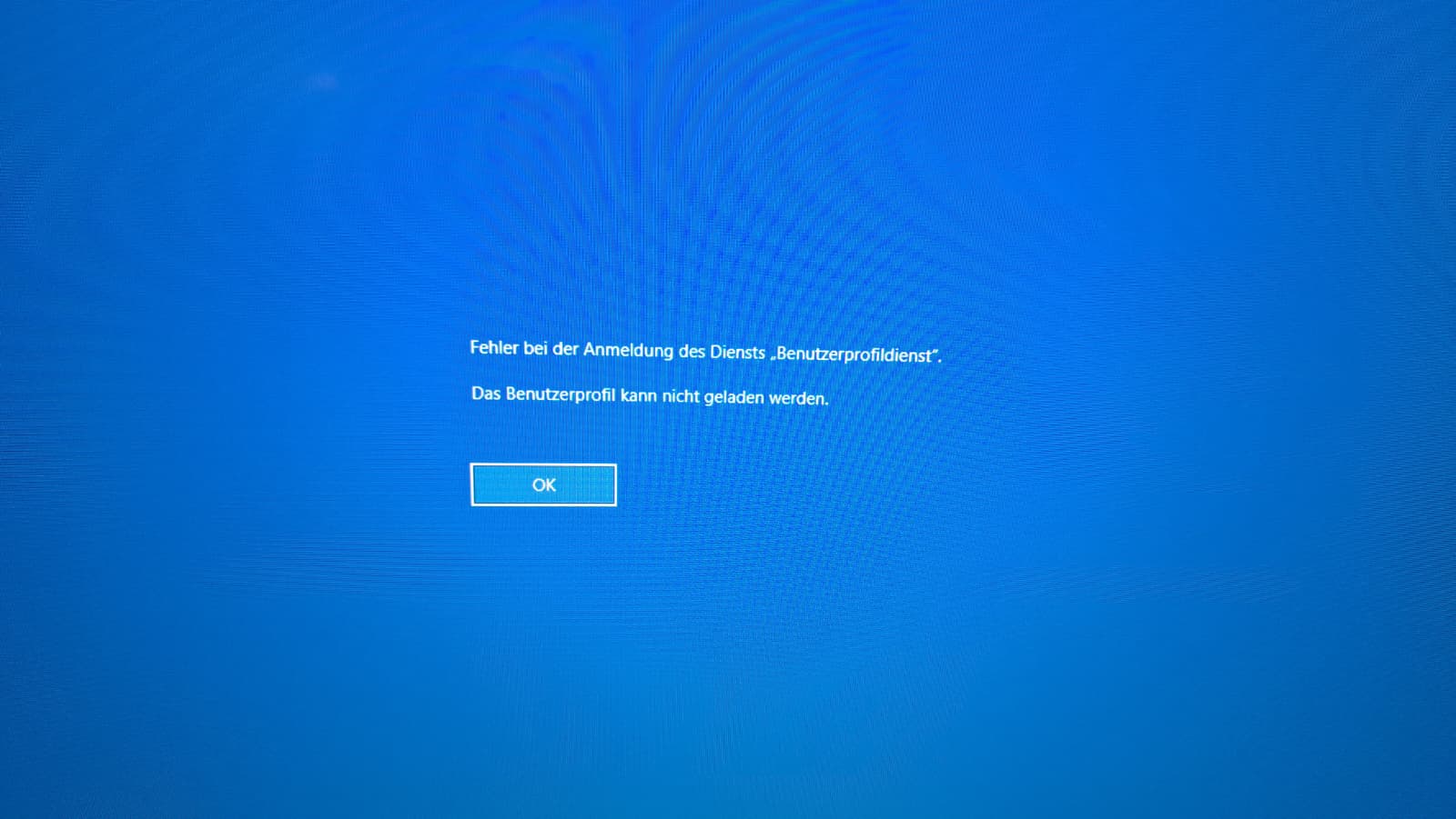

Ich habe eine M2 Festplatte wo Win11 läuft und zusätzlich 2 SSD´s dran hängen. Läuft (lief) alles einwandfrei. Dann musste ich für einen Freund 2 HDD´s dran hängen, formatieren und Daten von einer auf die andere Festplatte kopieren. Dazu habe ich meine SSD´s abgesteckt und die HDD´s ran. Ging auch alles einwandfrei.
Nun alles wieder zurück gesteckt, nun kann ich mich nicht mehr bei Windows anmelden wenn ich beide SSD´s wieder ran hänge. Wenn ich nur die Eine ran hänge, gehts, bei der anderen nicht. Woran liegt das?! Habe schon einen anderen Steckplatz auf dem MB versucht, anderes Kabel, der Fehler bleibt?

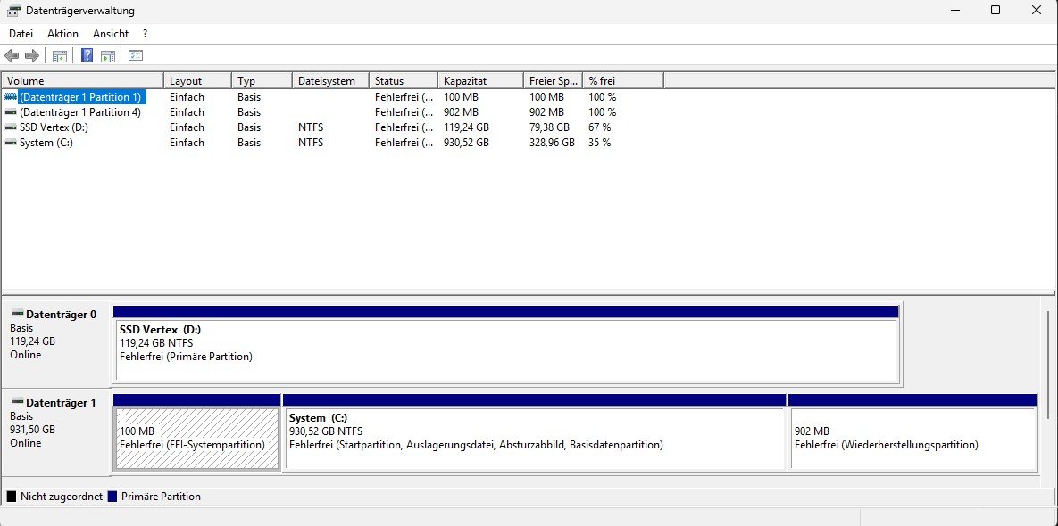

Steck die SSD erst ein wenn du schon in Windows angemeldet bist und öffne dann mal die Datenträgerverwaltung und stelle ein Screenshot hier rein

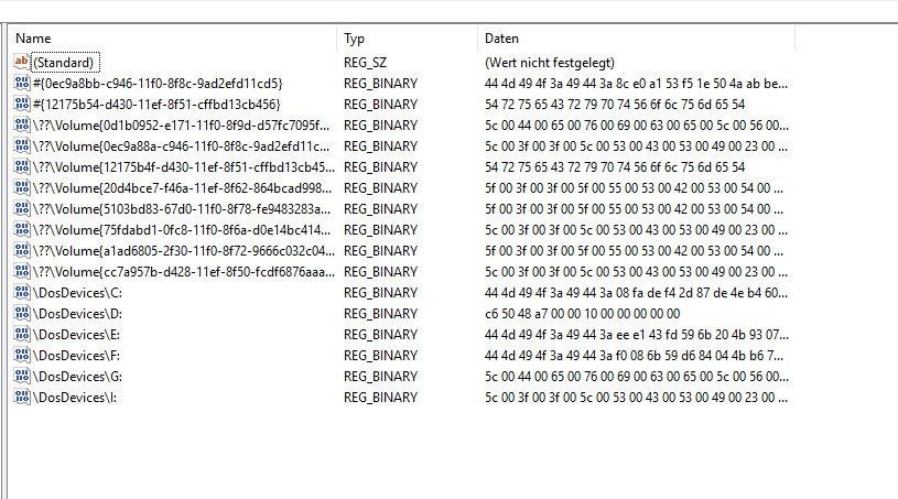

Was steht denn hier:
HKEY_LOCAL_MACHINE\SYSTEM\MountedDevices
Diese Einträge kann man gefahrlos (!) löschen und dann einmal neu booten.

Soll ich einfach mal alles da drin löschen?!

Jetzt geht es wieder :freak: :freak: :freak: . Alter ist das nervig. Was habe ich gemacht? Nix! Ich habe die SSD wieder angesteckt, beim Starten hat Windows die Platte überprüft?! Stand auch was dort mit Laufwerksbuchstaben Fehler. Jetzt ist das System wieder mit beiden hochgefahren...

Kannst du alle löschen. DosDevices\C: kann drin bleiben.
Windows legt die erforderlichen neu an. Hättest du das zum richtigen Zeitpunkt gemacht, wäre der Schlamassel nicht eingetreten.
