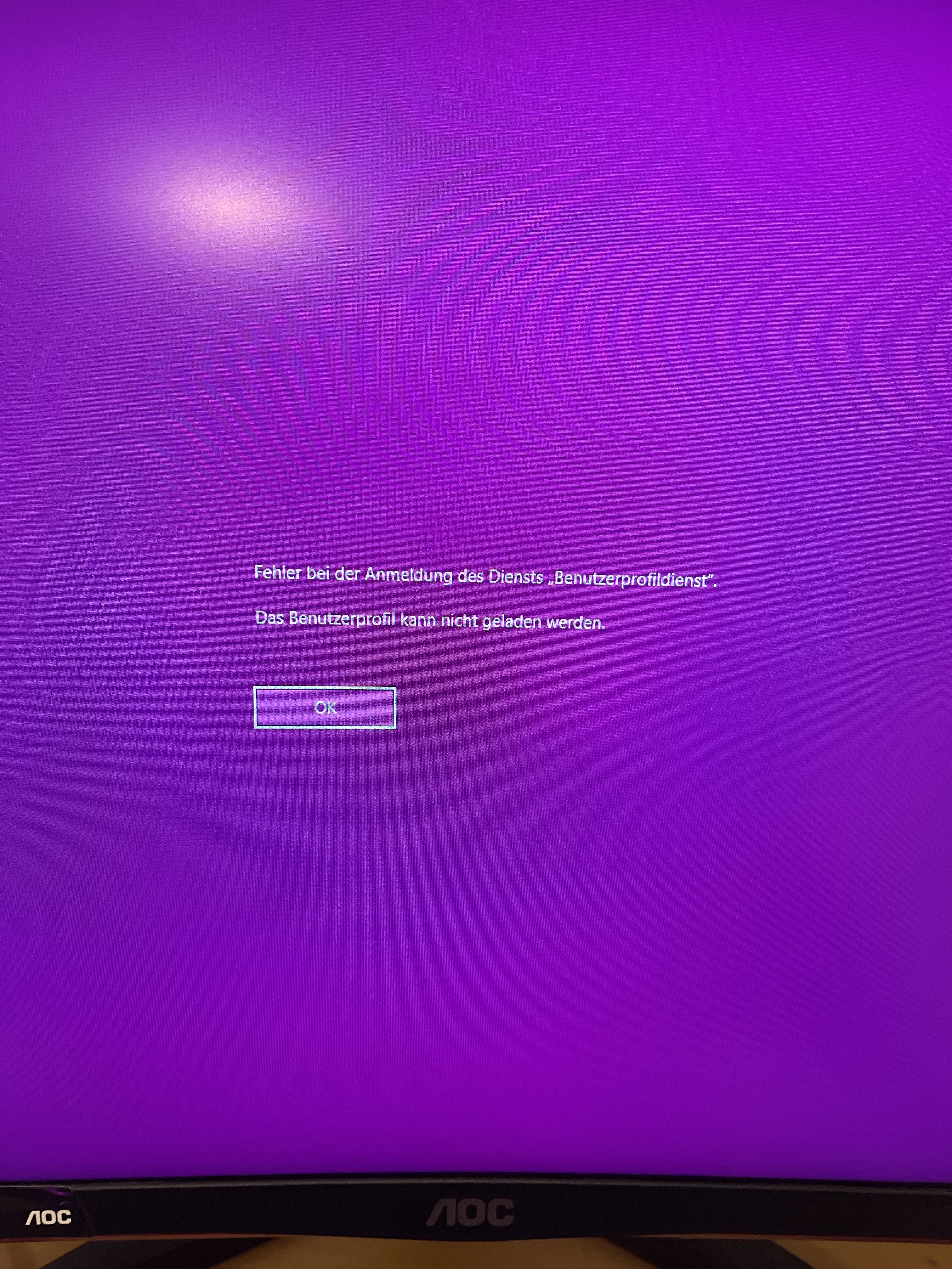

Ich habe meinen Computer zurückgesetzt (Daten hab ich auf einen Stick gespeichert). Als ich ein neuer Benutzer erstellen wollte, musste ich an meinen älteren Account anmelden. Ich habe das Passwort eingegeben, aber da stand „Fehler bei der Anmeldung des Dienst ‚Benutzerprofildienst‘. Das Benutzerprofil kann nicht geladen werden“. Aber ich habe doch alles zurückgesetzt. Warum passiert das? Dann versuchte ich mich mit Administratorkonto anzumelden und drückte beim Starten auf Strg+F8. Aber ging dann auch nicht „Fehler bei der Anmeldung des Dienst ‚Profsvc‘. Das Benutzerprofil kann nicht geladen werden“
Ich weiß jetzt nicht, was ich tun soll. Ich brauche dringend Hilfe!!
Info: Warum ich das PC zurückgesetzt habe => Beim Starten stand da immer Datenträgerüberprüfung. Datenträger wird repariert. Aber im Internet stand, dass es auch daneben einen Prozentstand gibt. Bei mir aber nicht. Es hat auch immer so 10 Sekunden gedauert. Nach dem Zurücksetzen steht er immer noch da. Vielleicht hat das damit was zu tun

Windows bleibt, erwartungsgemäß, hängen, weil das Benutzerprofil defekt oder nicht aktiviert ist (Dienste) und geht in den Reparaturmodus ohne das Problem reparieren zu können. Wenn es einen Systemwiedererstellungspunkt gibt, wäre das die 1. Wahl. Hast du denn ein 2. Betriebsystem auf dem PC? Ansonsten passiert genau das was im Video zu sehen ist, es wird kein Bootloader des Systems gefunden. So kommst du nicht weiter und bist dabei möglicherweise dein System unrettbar zu zerhacken.
Windows kann auf die Benutzerkonten durch einen Fehler nicht zugreifen. Bei einer nicht Clean-Installation von Windows vom Stick sollen die Konten ja erhalten bleiben. Und genau das funktioniert auch auf diesem Weg nicht.

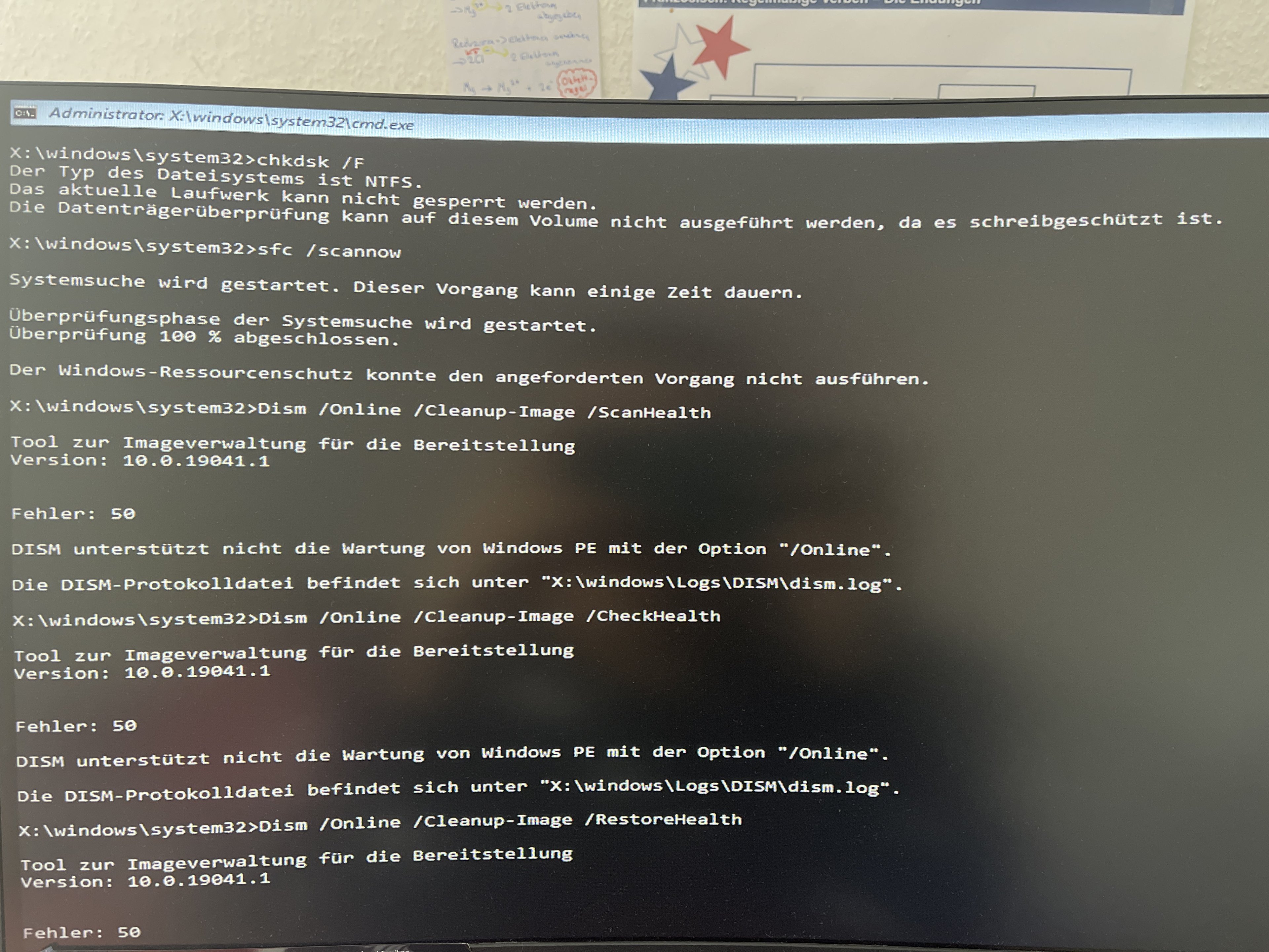

Jetzt?
Hier steht Schreibgeschützt

Ist auf Laufwerk K dein Problem Betriebsystem installiert? Vermutlich auf C:\ Also erst auf C umschalten mit cd \ oder 2 mal mit cd.. bis nur K angezeigt wird. dann auf C: umschalten und Befehl wiederholen. Dann müsste das klappen. Mit dem Befehl wird das Administrator-Konto aktiviert und ist dann auf dem Desktop sichtbar. Wenn du das Administratorkonto starten kannst, kommen wir richtig gut weiter. Auch die anderen Befehle zielten auf das falsche Laufwerk, nämlich X. Auch hier muss erst auf C: umgeschaltet werden. Wenn nicht vom Stick oder DVD PC gestartet wird, wird das Problem umgangen.
