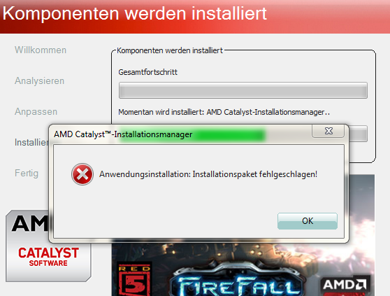

Jo hi,
bekomme bei der Installation von Catalsyst immer folgende Meldung (siehe Bild)
Woran liegts? Betriebssystem is W7 64-bit, net Framework is auch installiert
Gruß
Führe das Programm mal als Administrator aus. Ansonsten Treiber noch einmal herunterladen und erneut probieren - eventuell war das Paket fehlerhaft (passiert leider gar nicht so selten).
Wenn das nicht hilft kannst du im Windows-Ereignisprotokoll einen detaillierten Fehler nachlesen (startest du über [Win]+[R]-> "eventvwr")
Meist reicht es wenn du dem Treiber im Systemmanager zuerst auf den "allgemeinen vga-treiber" setzt damit runter fahren und später nochmal die installtion.exe ausführen, ich würde auch nie die Express installtion nehmen,
immer Benutzerdefiniert, da kann man auch sehen ob er den Treiber auch vorgesehen hat zum installieren.
hab das problem auch. du kannst den Treiber entpacken lassen, aber anstat zu installieren, gehst du auf den gerätemanager und wählst über die grafikkarte den treiber manuell aus, in dem du den entpackungsordner wählst. Daraufhin wird der treiber für die grafikkarte installiert.

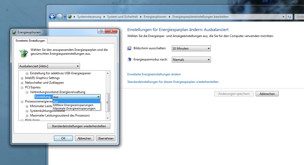

Ich glaub ich weiss was passiert ist,
er wird in den Zero PowerMode gefallen sein und wacht nicht mehr auf,
da hilft nur ein erneuest ausbauen und gleich den Stromsparmodus ausstellen im System.
der war in der tat an.
geht trotzdem nicht
Ich hab ihn erst ausgeschaltet und dann ausgebaut. oder andersrum? Oder erst ausbauen, dann auf aus stellen und dann wieder einbauen?
