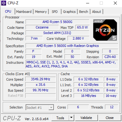

  • Bist Du sicher, dass es ein 5600G ist und keinen 5600?
  • Screenshot CPU-Z posten

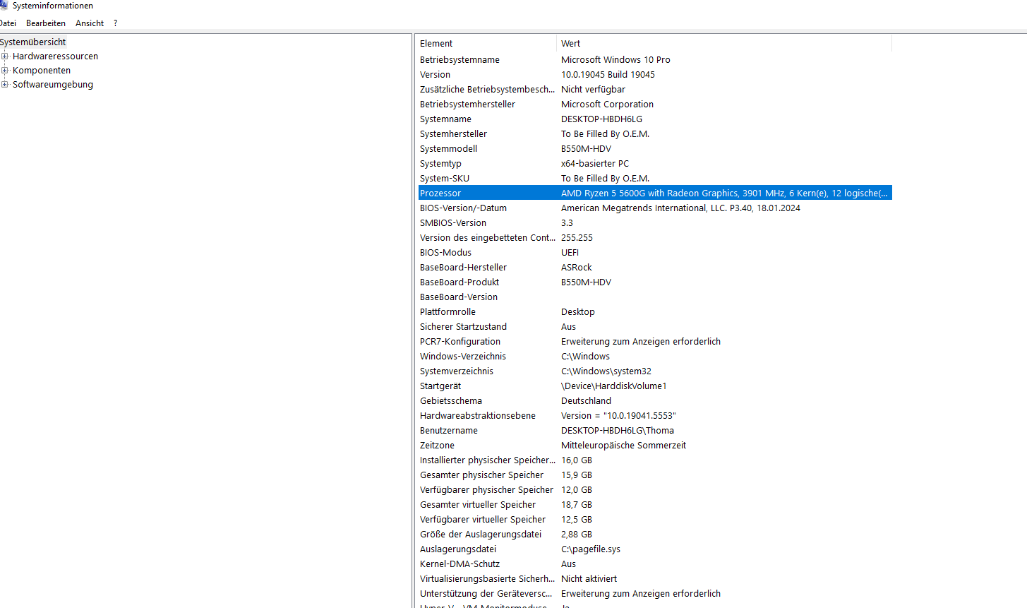

@Skysurfa
Ich gehe davon aus denn ich kann im BIOS bei PBS unter Advanced ja auch zu integriert wechseln
Zudem sagt mir Systeminfo von Windows das ich einen Ryzen 5 5600G hätte und steht auch integrierter Grafikchip dahinter
@Skysurfa Da

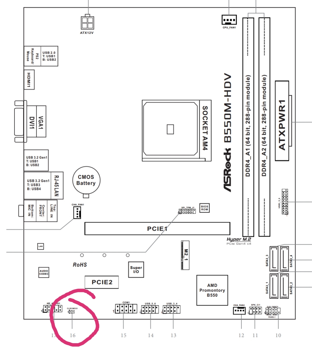

Den Jumper hab ich ums verrecken nicht gefunden vielleicht hat der Bekannte den damals gar nicht aufs Board gesteckt, normal wäre der in der Nähe der Batterie, da ist aber gar nichts. Wie genau sieht der aus? Laut Youtube Video ist das ein kleiner Schwarzer Plastik Stecker der auf so Grauen / Silbernen Steckern steckt und auf eine andere Stelle umgesteckt werden soll für ca 2 Minuten und dann wieder zurück.

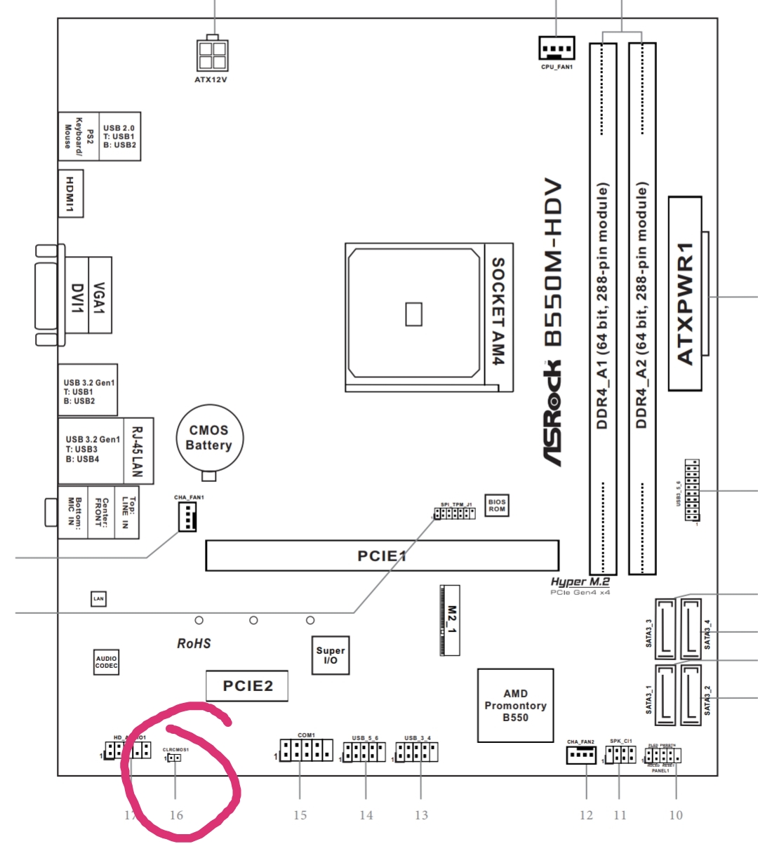

Kann man dir Privat schreiben? wenn du so ein ähnliches Board hattest?
Tevur schrieb:
Hilfe
Englisch ist nicht gerade meine Muttersprache.
Sollte auf dem Mainboard kein so Plastik Teil sitzen, hab ich den sicher nicht mehr, bin mir auch gar nicht sicher ob vor 3 Jahren mein Kollege mir den mitgegeben hat und wenn ja wo der ist.
Ich hoffe also er steckt auf dem Board und wenn er steckt was dann? Wo dann hinstecken? Hab ich gerade nicht verstanden.
@MatthiasPessy89 kannst du gern machen, nur viel mehr weiß ich zu der ganzen Geschichte auch nicht mehr :)

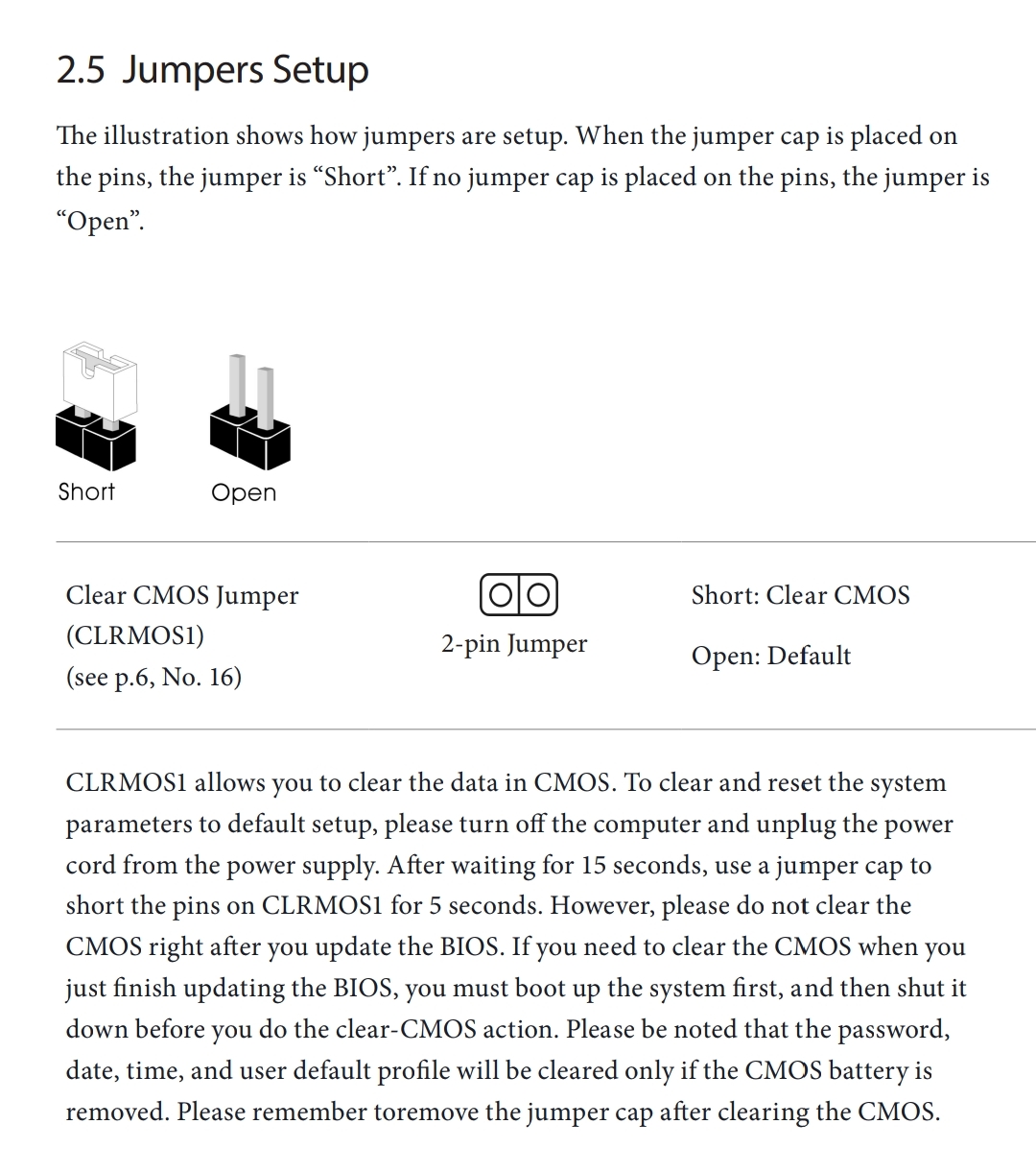

Einen Jumper zum Überbrücken brauchst du nicht unbedingt. Jeder Metallgegenstand (Schraubendreher, Pinzette etc.) tuts auch. Du musst nur beide Pins damit berühren.
Oder du "leihst" dir irgendwo einen vom Board, z.B. aus der Audio Ecke.
Merk dir nur unbedingt wo der saß und steck ihn danach wieder zurück.

Oder muss ich das mit dem Jumper Resetten? den hab ich nicht da steckt nirgends ein Plastik Teil drauf, hat der Kollege mir wohl vergessen damals mitzugeben oder war nie dabei oder finden wir seit dem Umzug nicht mehr.
Batterie hab ich ja schon mal entfernt und wieder eingebaut
Die kleine Steckbrücke ist niemals bei einem Mainboard dabei. Die hat man entweder noch irgendwo rumliegen, man kauft sich eine Packung oder verwendet ein leitfähigen Schraubendreher zum überbrücken. Ein BIOS Reset macht man folgendermaßen.
Stecker raus, Netzteil Schalter auf aus, Startknopf einmal drücken, um Restspannung zu entfernen. Die Pins für mindestens 20 Sekunden überbrücken, Stromstecker einstecken, den den Hauptschalter des Netzteilsanschalten Rechner starten. Steht alles genau im Handbuch. Und niemals nie den PIN stecken lassen, sonst ist das MB kaputt. Bist auf deinem Mainboard überhaupt die aktuellste BIOS Version drauf?

Was genau bringt mir das?
Kann ich so beide Karten nutzen? Und beim Zocken z.b die RX580 verwenden und zum Videoschnitt die OnBoard Graka, oder muss ich jedesmal den Treiber runter hauen, umstecken und Graka RX einbauen und dann wieder neuen Treiber installieren nur um 1 Runde z.b Sherlock Holmes zocken zu können?
Der genaue Pfad im Bios ist doch oben angegeben und die Info stammt aus den B550M HDV FAQ, aber das war eigentlich dazu gedacht, dass du mit der iGPU ein Bild bekommst.
Edit: Theoretisch solltest du die iGPU und die RX580 gleichzeitig nutzen können, mit dem selben Treiber. Spiele laufen normalerweise auf der GPU die an den primären Monitor angeschlossen ist.
Bei Video Editor Software kann man manchmal in den Einstellungen auswählen, welche GPU zur Beschleunigung genutzt wird. Wenn das nicht der Fall ist kannst du versuchen, über die Windows Anzeigeeinstellungen ->Grafikeinstellungen->Grafikleistungseinstellungen der exe eine GPU zuzuweisen (Energiesparmodus: igpu, Höchstleistung: RX 580).
