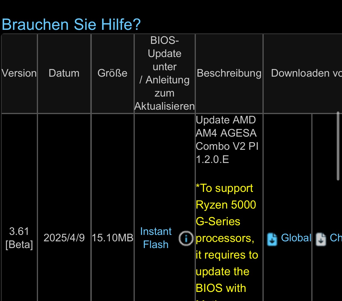

Installiere das bios. Ob Beta oder Final ist egal. Die neue AGESA ist das was wichtig ist. Es ist 3.61 so wie es da steht.
