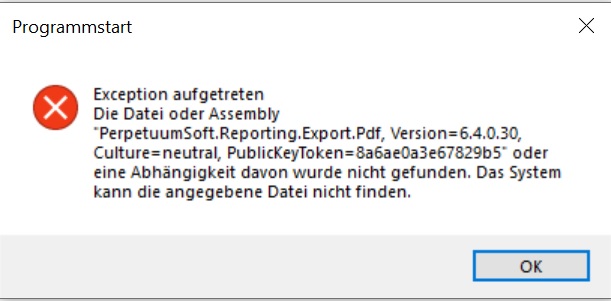

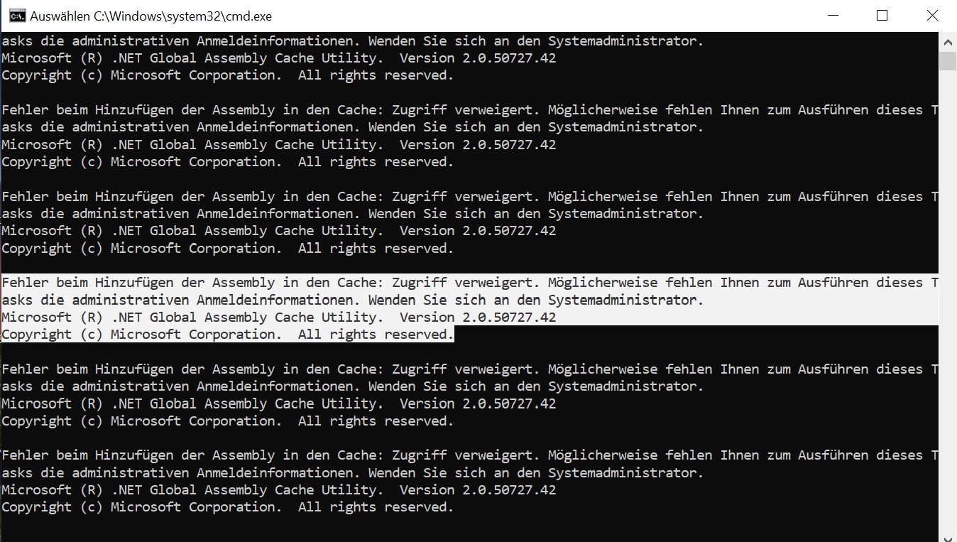

Leider scheitert die Installation von einem Programm immer auf Grund von dem angehängten Fehler.
Das Setup läuft zwar durch und das Programm wird auch installiert. Nach dem Starten der Software taucht jedoch der angezeigte Fehler auf und das Programm ist nicht zu benutzen.

Ist die Software kompatibel eingestuft mit deiner Windowsversion?
Ist der Download eine .exe oder ist es eine z.b .zip Datei / Archiv?
Welche Software ist es überhaupt?
Ein Virenscanner, der die PDF oder andere Dateien aus dem Installationspuffer löscht?
Beim Error 2 handelt der Fehler doch von einer PDF Datei?
Wenn die Software ein .NET-Framework älter als 4.0 benötigt, lässt es sich über die Windows-Features installieren.
Frag doch direkt beim Hersteller des Tools. Kann sein, dass , laut Website des Tools, nur win8 unterstützt wird.

Laut Hersteller ist es kompatibel mit Windows 10, er kann sich das Problem auch nicht erklären.
Ich habe den Windows Defender bereits deaktiviert, aber auch dannn tritt das Problem auf.
Es ist eine .exe.
