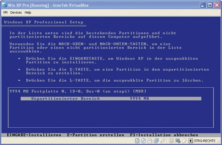

Wie den genau ?
nach Laden des Setup - Neuinstallation auswählen - auf die Frage ob die alte Installation repariert werden soll - Nein auswählen - dann sollte obiges Bild erscheinen, dort alle Partitionen oder logische Laufwerke löschen.
Dann eine neue primäre Partition anlegen, im nächsten Schritt diese mit NTFS normal formatieren(nicht Schnell auswählen).
