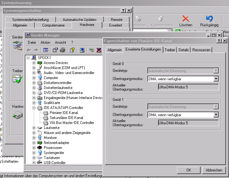

Hast du mal geschaut mit welchem Übertragungsmodus die jetzt laufen? Würd mich interessieren.
Hast du die Kabel mal getauscht, die könnten ganz einfach defekt sein, und nur noch mit dem langsamen PIO-Mode klar kommen.
wo oder mit welchem tool checke ich die übertragungsgeschwindigkeit?
pc mark?

Schaust du unter Start-Einstellungen... siehe Bild.
laufen in Ultra DMA Modus 3 und 4. also der primäre IDE Kanal.
Warum laufen die denn nur im Udma 3 und 4?
