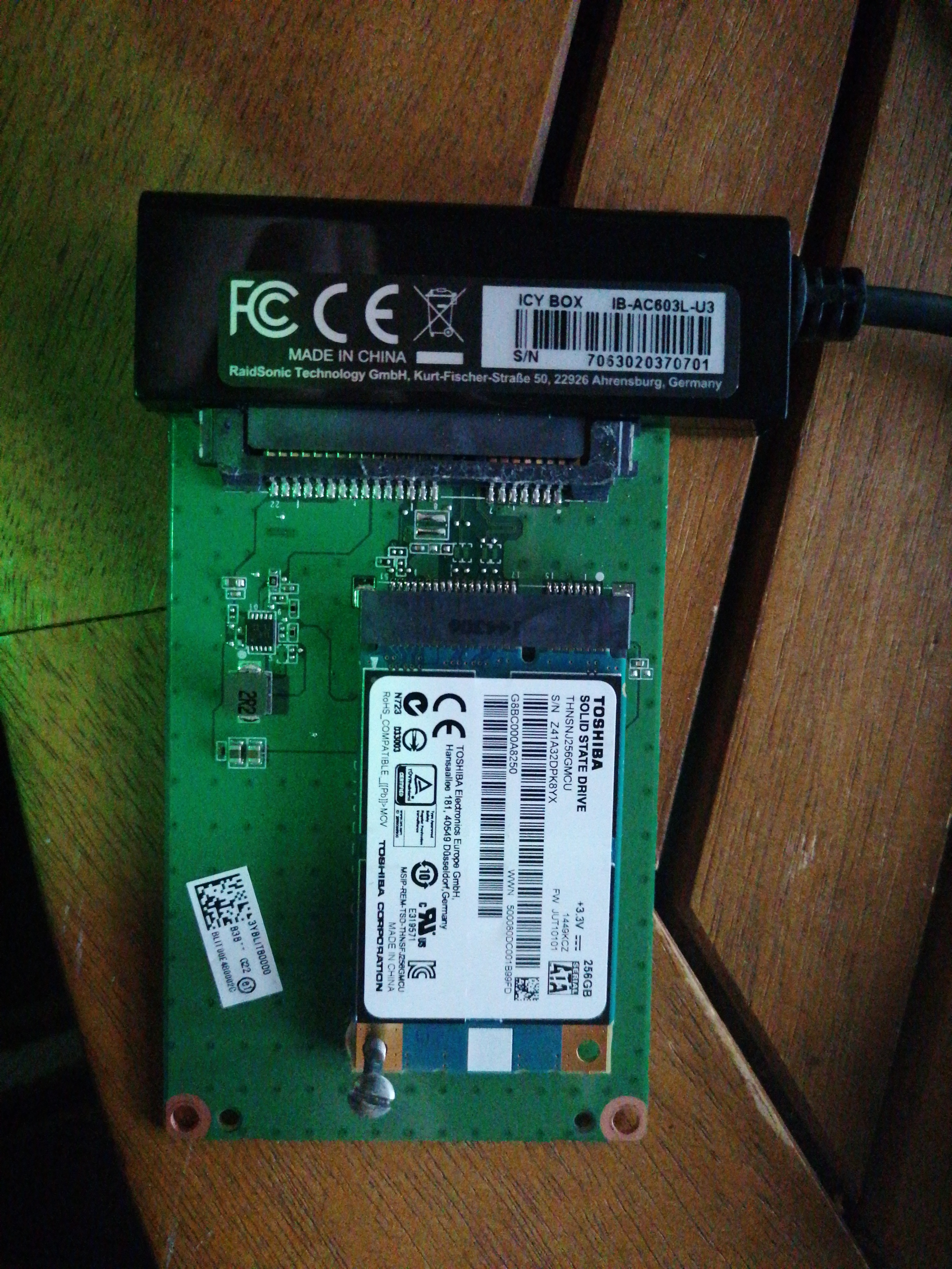

Ich hab aus meinem Alten Laptop mein Speicher ausgebaut (Anhang) und wollte Ihn jetzt an meine Laptop anschließen um meine Daten zu retten.
Wenn ich die Karte jedoch an meinen Laptop anschließe spinnt dieser komplett z. B meine USB funktionieren dann nicht mehr und gehen immer aus und wieder an.
Ich sehe die Karte auch in der Ansicht aber wenn ich darauf zugreifen will dann sagt der Lap:Format Fehler oder so ähnlich.
Kann mir hier jemand helfen :)
Vermutlich zu wenig Strom am USB Port sind es 3.0 Ports am Laptop oder 2.0er?
Kann trotzdem zu wenig Strom sein.
Auf der sicheren Seite bist du mit einem 3,5" Gehäuse mit eigenem Netzteil.
Ich würde einen aktiven USB-Hub mit eigener Stromversorgung ausprobieren (hat in ähnlichen Situationen bei mir geholfen). Eine andere Möglichkeit, sofern der Laptop funktioniert, wäre auf dem alten Laptop ein Livesystem zu booten und so die Daten zu retten, während die SSD sort eingebaut ist.
