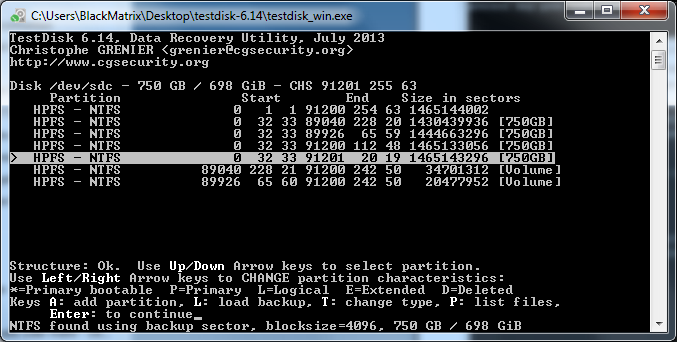

Nun läuft TestDisk mit der Analysefunktion ein zweites Mal, denn in der 64 Bit Variante wurden zusätzlich die physikalischen Laufwerke angezeigt und nicht nur die Laufwerksbuchstaben. Aber ehrlich gesagt weiß ich noch nicht so recht was ich tun soll. Kann mir jemand helfen? Die Festplatte wurde nicht formatiert, nur wie oben beschrieben vorgegangen. Eigentlich müsste man doch nur irgendwas machen, dass der Zugriff wieder gewehrt wird und noch keine eigentliche Datenrettung durchführen.

Rettungsversuche werden üblicherweise an geklonten Platten ausgeführt.
diskpart/clean überschreibt den MBR, also alle Partitionseinträge.
Die korrekte Partition war die 0-1-1 bis 91200-254-63, das wären ja 750 GB.
Markiere diese Partition und gib L (load backup)ein um zu sehen ob der MBR Backupsector noch nicht Überschrieben wurde.

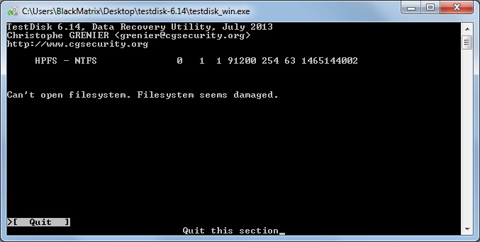

Das bringt leider nichts. Es wird kein Backup gefunden :( Ich habe beide mal probiert. Wird bei beiden kein Backup gefunden. Jetzt versuche ich erstmal deeper search.

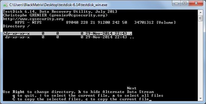

Der deep search hat mir nun 4x in etwa die gleiche Partition geliefert. Alle enthalten die richtigen Dateien (list files). Nun hab ich auf der 5. (die Größte) Enter gedrückt und bin nach einer Fehlermeldung wieder ungewollt im Hauptmenü gelandet. Was hätte ich denn tun sollen? Load backup wie von dir empfohlen?

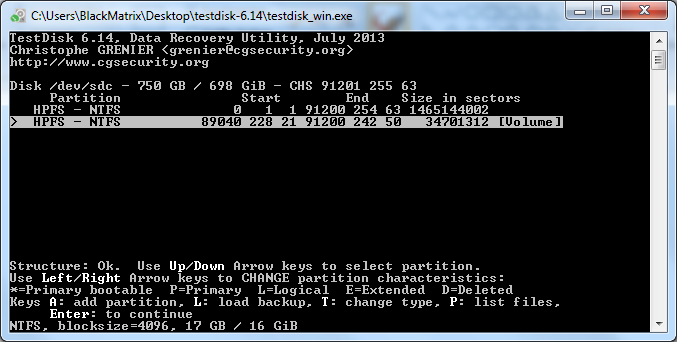

Wenn ich richtig liege, dann müssen die richtigen Partitionen auf 'Primary' gestellt werden um die mittels 'write' schreiben zu können. Welche von den 4 stelle ich auf Primary und wie stelle ich die restlichen ein?

Dann wähle die Partition mit der richtigen Größe aus und sichere die Dateien auf einen anderen Datenträger.

Leider kann ich nicht mal eben 750 GB irgendwo sichern, dazu fehlt mir die notwendige Speicherkapazität. Hinzu kommt, dass sich auf der Festplatte 90% nicht benötige Daten befinden, aber ein sehr wichtiger Ordner. Ich werde nun versuchen mit der Advanced Option diesen Ordner auf ein anderes Laufwerk zu kopieren und dann mich wieder an die Analyse wagen.
