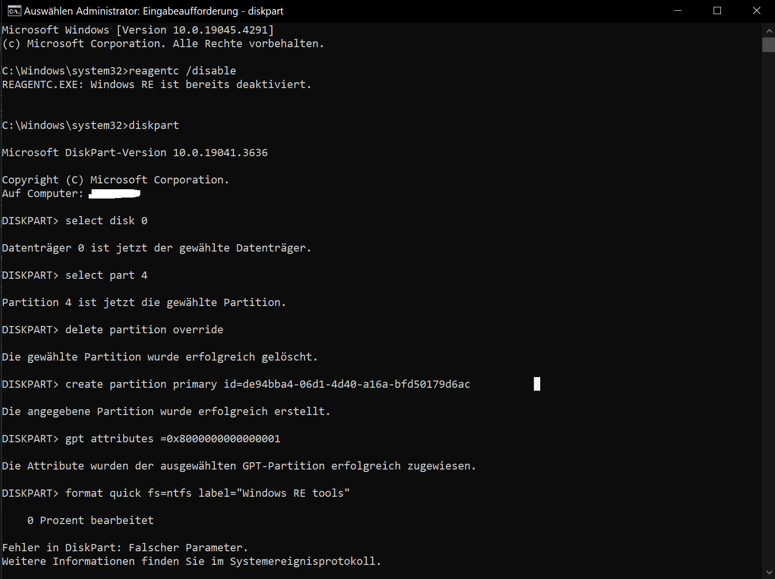

Wegen dem Fehler 0x80070643 wollte ich meine Partition von 500MB auf 1 GB vergrößern das hat soweit geklappt nur bekomme ich die Partition nicht Formatiert.
Ich habe das eingegeben:
reagentc /disable
diskpart
list disk
select disk 0
list part
select part 4
delete partition override
create partition primary id=de94bba4-06d1-4d40-a16a-bfd50179d6ac
gpt attributes =0x8000000000000001
format quick fs=ntfs label=”Windows RE tools”
...Fehler....
exit
reagentc /enable

die Partition4 hat 1026MB das vergrößere hatte schon funktioniert ich kann eben nur nicht die Partition formatieren. Ich hab daher beim erneuten versuch die schritte weg gelassen die unnötig sind.
dann hatte sich noch das Problem ergeben das mir die winre.wim datei gefehlt hat das habe ich auch behoben.
ich habe mit dieser Anleitung reagentc auf meine Windows partion 3 Erstmal verschoben damit läuft das ganze erst mal wieder. Aber eben nicht in einer extra Partition.
https://www.der-windows-papst.de/2024/01/10/wiederherstellungsumgebung-nicht-gefunden/
die frag ist also warum kann ich die partition nicht formatiern.

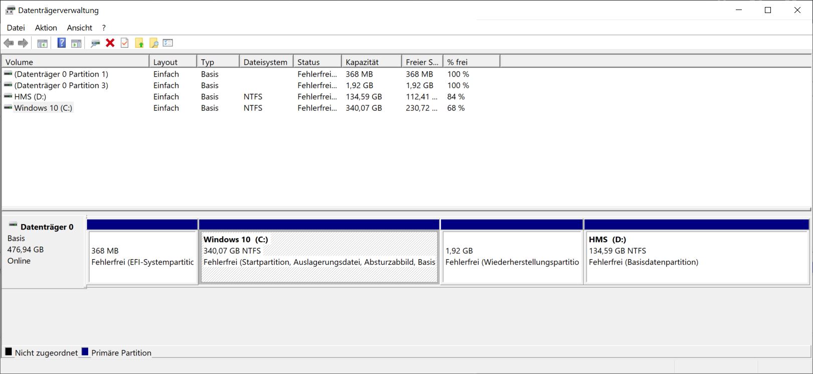

Warum willst du denn jetzt noch mal formatieren und somit wieder alles löschen?
Auch wenn ich nicht mit diskpart gearbeitet habe, sondern nur einfach mit dem Partitionswizard die Partition vergrößert habe.
Sieht doch ganz normal aus in der Datenträgerverwaltung bei dir. Wird doch als Wiederherstellungspartition erkannt.
Einfach jetzt Windows update ausführen.

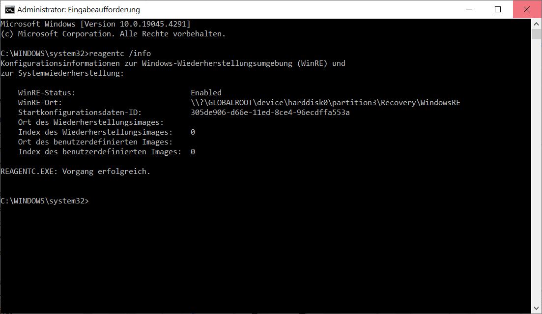

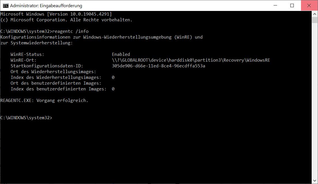

Und wenn reagentc /info dir die falsche Partition anzeigt, dann musst du das wieder mit diskpart richtig machen.
Mehr kann da ja nun nicht falsch sein.

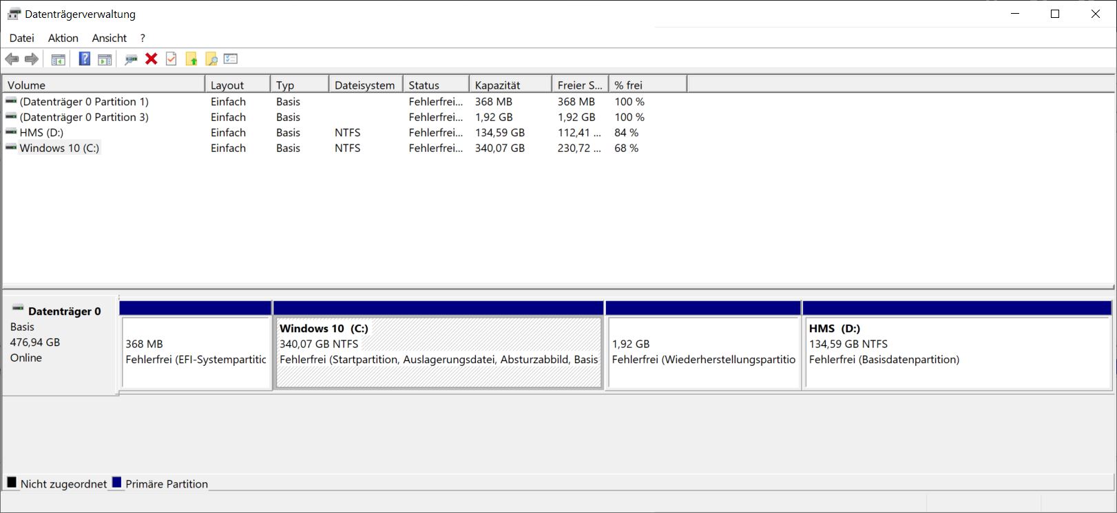

Terrier schrieb:
Es sieht alles OK aus mit deiner WinRE Partition.
Die Datenträgerverwaltung hat keine Ahnung, ob diese Partition ein Dateisystem hat. Für die Datenträgerverwaltung ist das eine Wiederherstellungspartition und fertig. Status: Geschützt.
