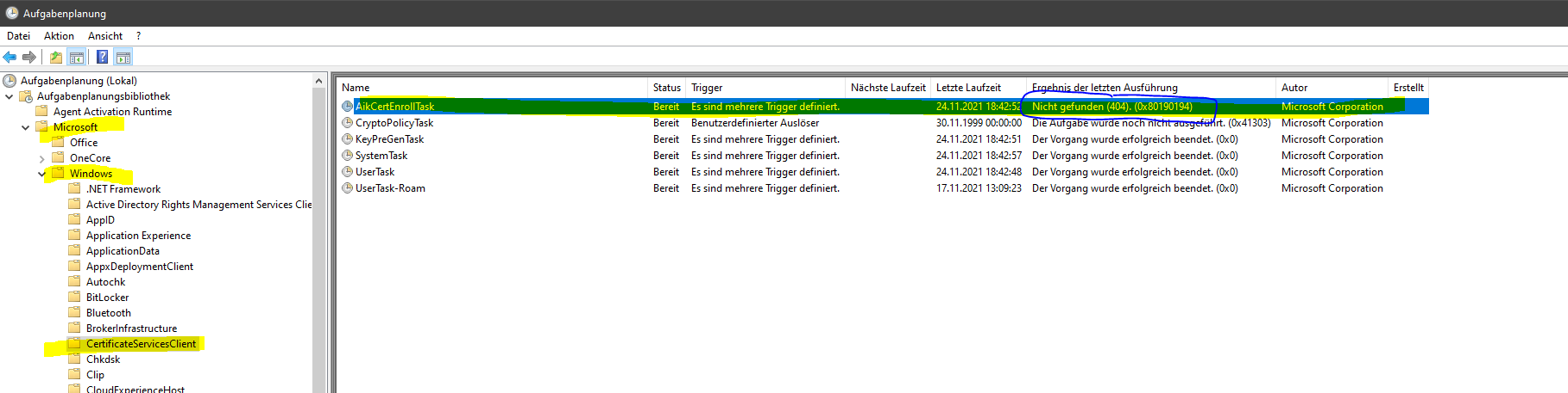

Der Auslöser liegt wohl in der Aufgabenplanung hier:

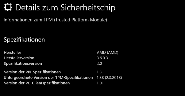

Im UEFI ist das TPM aktiviert (Firmware TPM)
und windows zeigt mir
I
Soweit so gut, aber wie kann ich den Fehler abstellen und wofür ist der Task inn der Aufgabenplanung ?

Der Eintrag in der Aufgabenplanung hat übrigens nichts damit zu tun, der sieht bei mir genau so aus.
