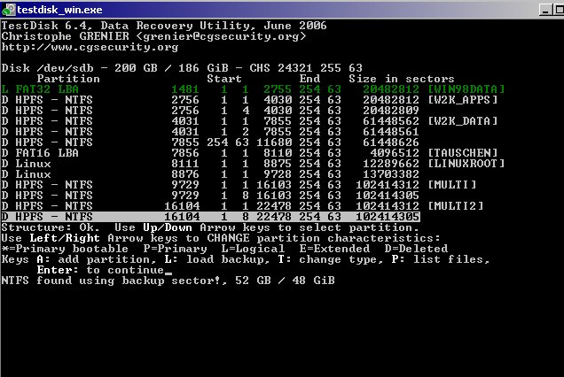

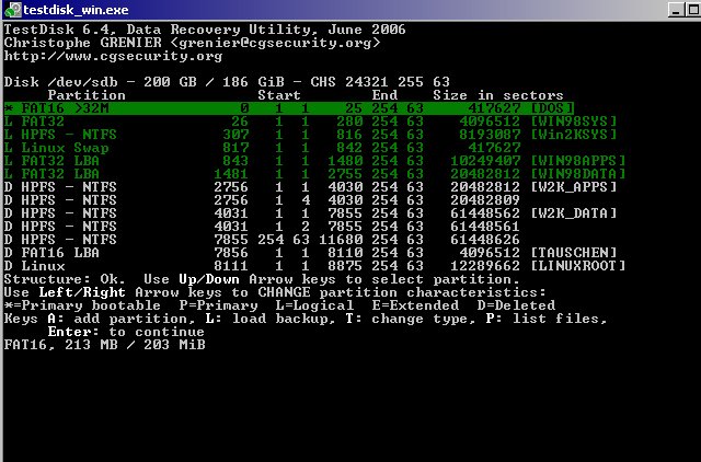

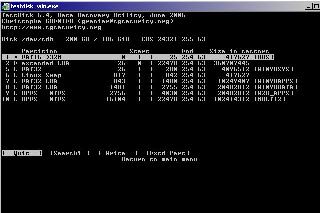

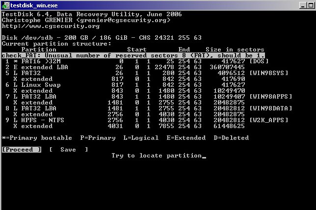

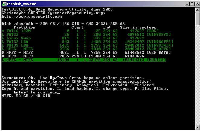

Ich habe mit Testdisk eine Analyse gestartet, werde aus dem Ergebnis nicht schlau und weiss auch nicht, wie ich weiter vorgehen sollte.
Mit dieser Nachricht kann ich gar nichts anfangen:
"check_FAT: Unusual number of reserved sectors 8 (FAT) should be 1"
Anbei die Screenshots. Ich hoffe, dass sie etwas weiterhelfen.

Ich habe nochmal Testdisk laufen lassen, weil ich gemerkt habe, dass die wichtige win2000-systempartition gar nicht aufgelistet war. Nach Search wurde sie aufgelistet und Testdisk meldet etwas von einem Bad Bootsektor (erinnere mich nicht mehr genau, muss es nochmals überprüfen).
Der MBR war bei mir immer auf der FAT-Partition. Würde es etwas bringen, einen Bootsektor auf der Win2000-System-Partition mit BuildBS zu erstellen?
