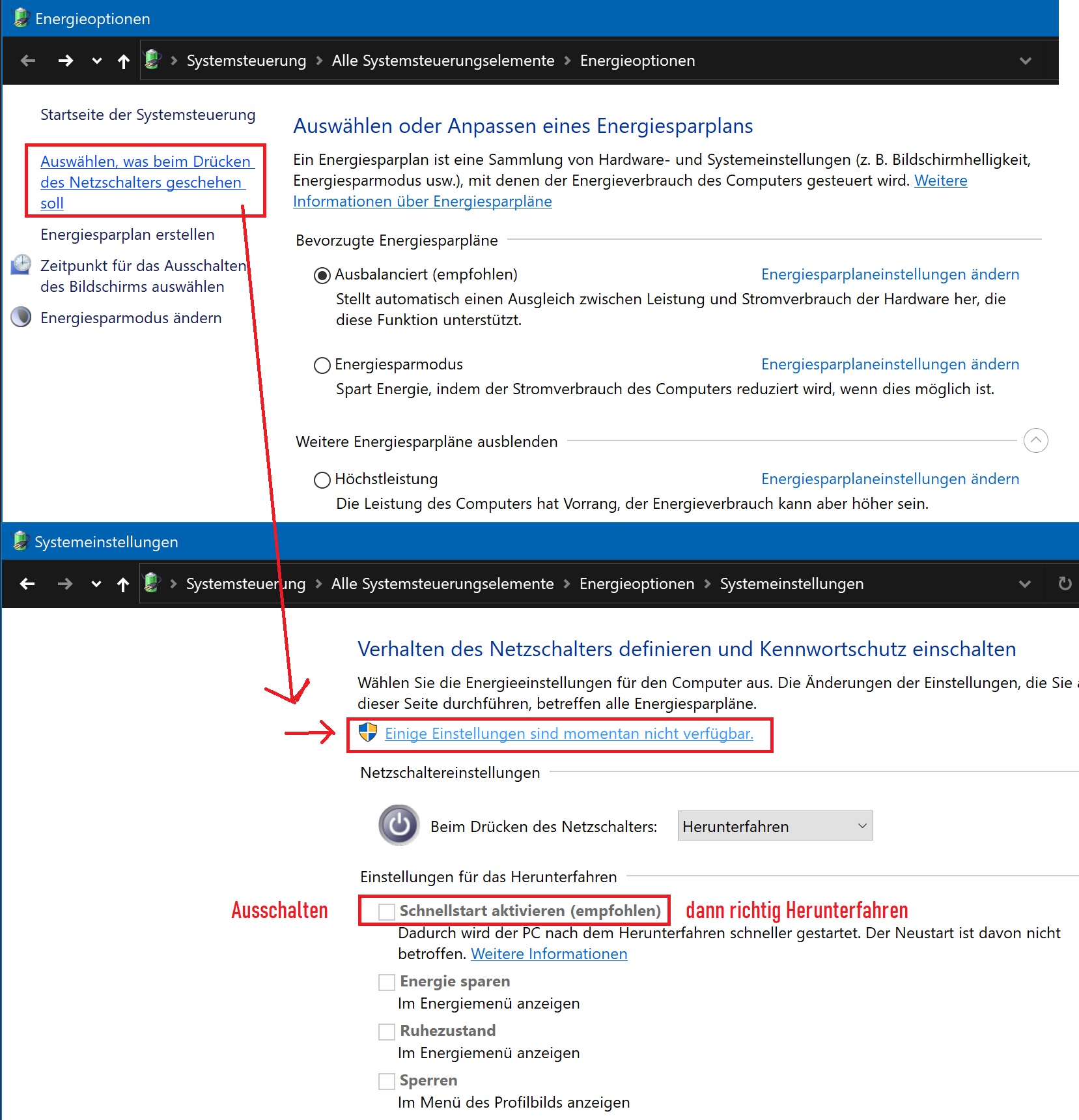

probier mal das hier:
such nach den alten Energieeinstellungen bzw. die alte Seite in denen man einen Energiesparplan auswählen konnte.
ÜBERNEHMEN bzw. ANWENDEN OKAY nicht vergessen
Also hier dürfte der Windows Schnellstart wohl mal nicht schultig sein,
wenn sich Windows Updates nicht installieren lassen.

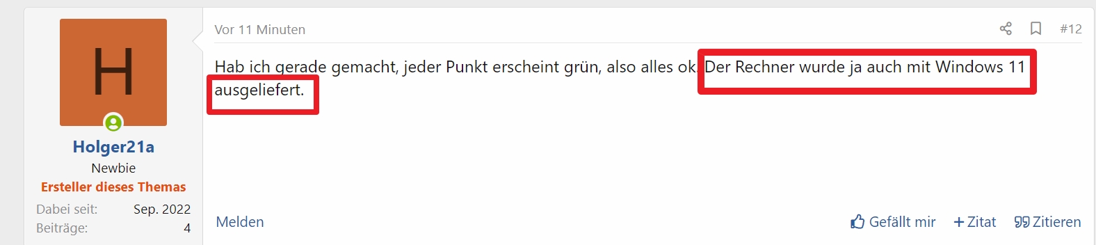

Die Hardware ist völlig kompatibel. Der Rechner lief auch mehr als 2 Jahre problemlos. Das tut er jetzt im Prinzip auch, er macht nur keine Updates mehr.
Hab ich gerade gemacht, jeder Punkt erscheint grün, also alles ok. Der Rechner wurde ja auch mit Windows 11 ausgeliefert.
Wie kann der Rechner zwei Jahre problemlos laufen, wenn er mit Windows 11 ausgeliefert wurde und dies erst vor einem Jahr erschienen ist?
Joe58 schrieb:
Wo schreibt er, dass der PC mit Win 11 ausgeliefert wurde?
Hier:
Holger21a schrieb:
Seit einiger Zeit kann ich keine Updates für Windows 11 mehr durchführen. Es gibt mehrere Fehler.
