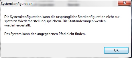

hallo zusammen
ich habe seit heute einen nervigen fehler
und zwar lassen sich einige Programme nichtmehr starten die das net framework Programm brauchen und bei MS Config kommt ständig der Fehler ( sieh Bild )
auch deaktiviert sich Windows ständig
was kann ich tun ?

nein das programm hab ich nicht drauf ( hatte es mal zum prüfen ob die firmeware aktuell )
virus ist laut meinen scanner nicht drauf
was ich vergessen habe zu sagen das vorhin beim windows start der strom kurz weg ging und seit dem quasi das problem besteht
nur hat computer repartur von wndows keinen fehler finden können
Meinst du das ?
Öffne bitte eine Eingabeaufforderung mit Rechtsklick als Admin und lasse den Befehl "sfc /scannow" (ohne " + dann ENTER) unter Umständen MEHRMALS laufen.
PC nach dem Durchlauf neu starten.
Eventuelle genaue Fehlermeldungen bitte posten. Danke.

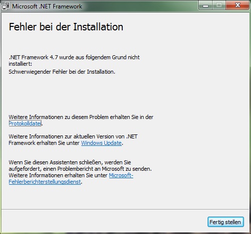

hab jetzt net framework deinstallt und versuch es über windows update neu zu laden aber immer fehlgeschlagen unbekannter fehler :(
