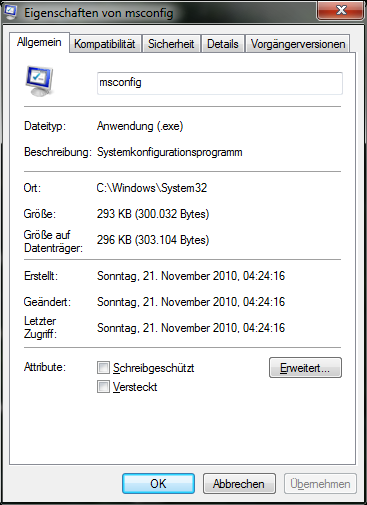

HerrAbisZ schrieb:Gib mal den Pfad an, wo dein msconfig.exe liegt
skorpion68 schrieb:Hallo -Legend-Storm-,
ich würde gern mal die LOGs der Installation von Microsoft. NET Framework 4.7 sehen wollen.
hoffe das sind die richtigen seh sonst in den ordner nix mit net framework
aber das läuft ja jetzt wieder nur ms config ist noch buggy irgendwie

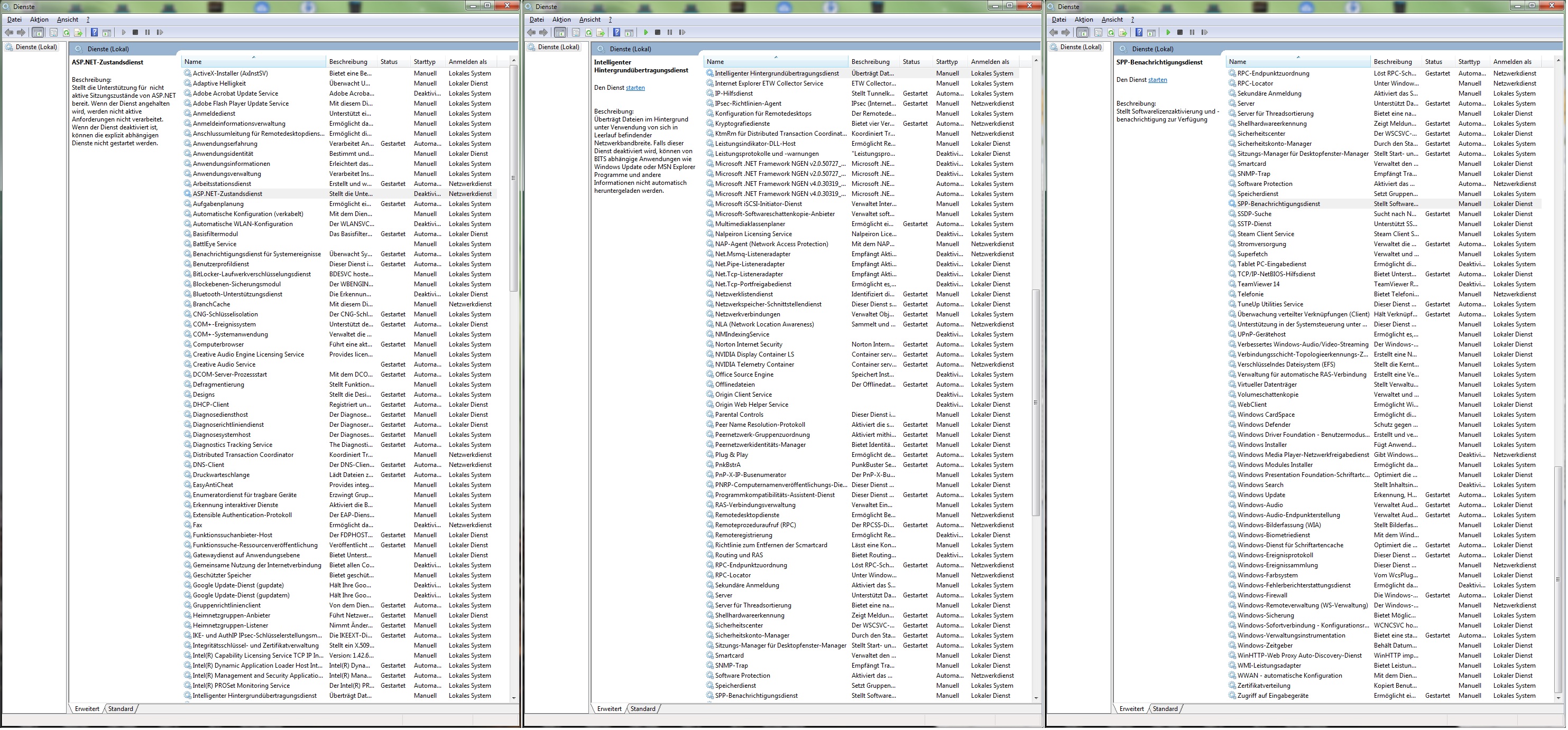

HerrAbisZ
Commodore
- Okt. 2015
- 4.818
Kontrolliere mal die Dienste selbst
http://www.winfaq.de/faq_html/Content/tip2500/onlinefaq.php?h=tip2668.htm

ja immer mit der ruhe
ich hab selber nix gefunden zumin ist nix aufgefallen
aber da der rest wieder läuft und bisher noch nix neues dazu gekommen ist denk ich mal kann man das auch so lassen
