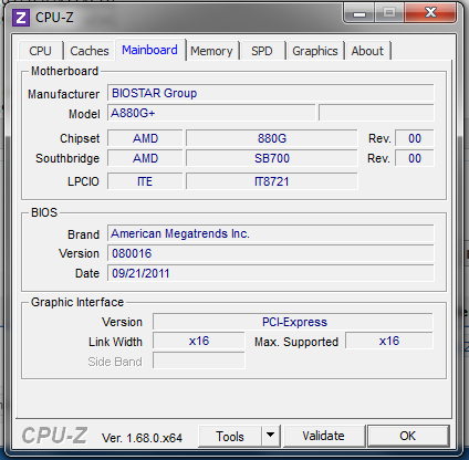

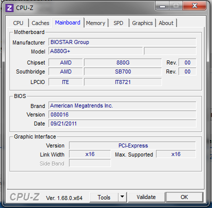

Das Bios ist auf neustem Stand, siehe CPU-Z: 2011-09-21. Daher kein Update mehr durchführen ;)

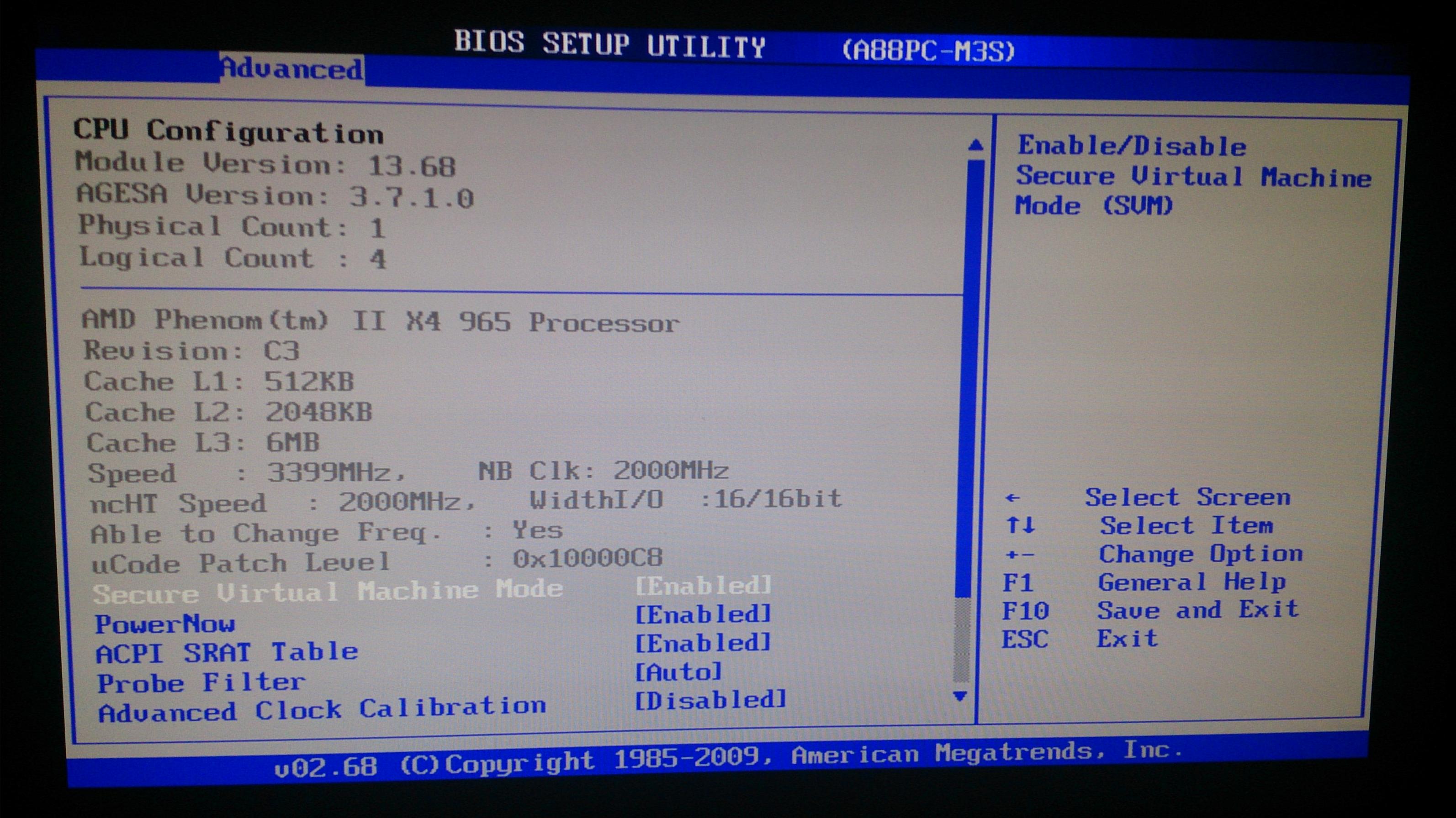

Windows brauchst du aber nur dann neu aufzuspielen, wenn im Bios unter "Advanced" vier Kerne erkannt werden - bis dahin ist es schade um die Zeit.
Die 4 Kerne wurden doch schon erkannt vom Board, da hat imho jetzt Win ein Problem mit sonst würde es beim POST keinen Count wert von 4 anzeigen ;)

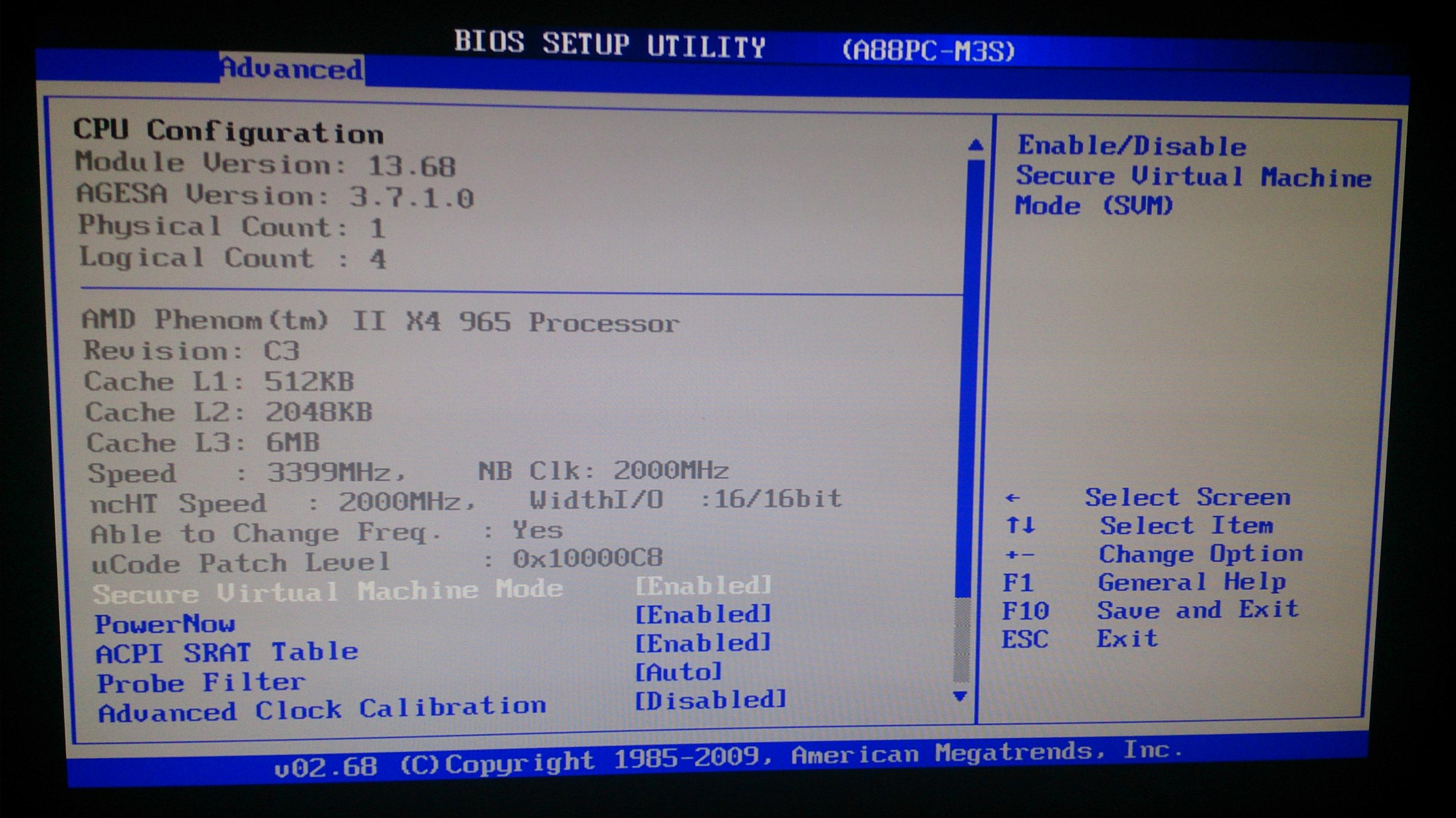

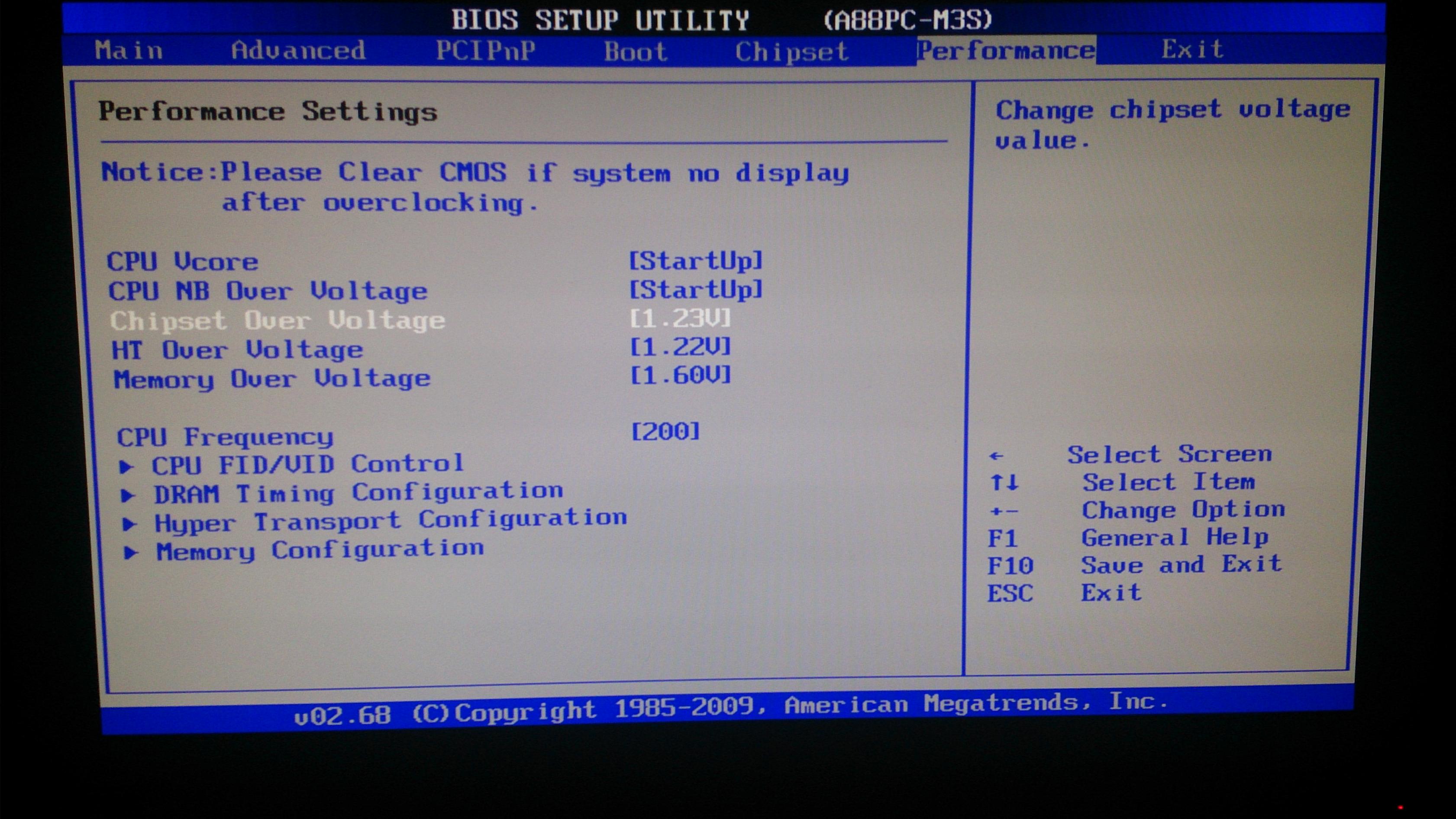

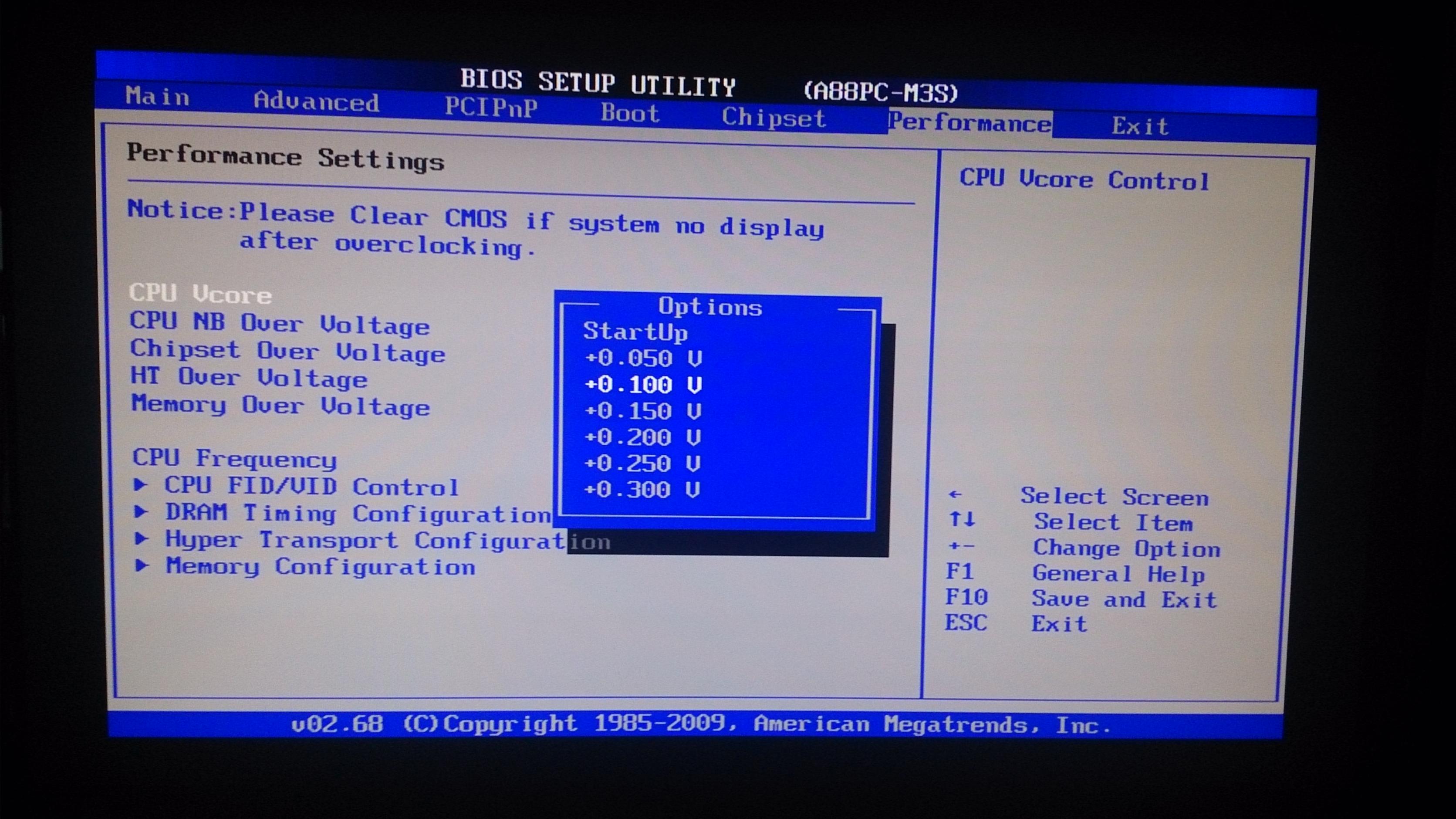

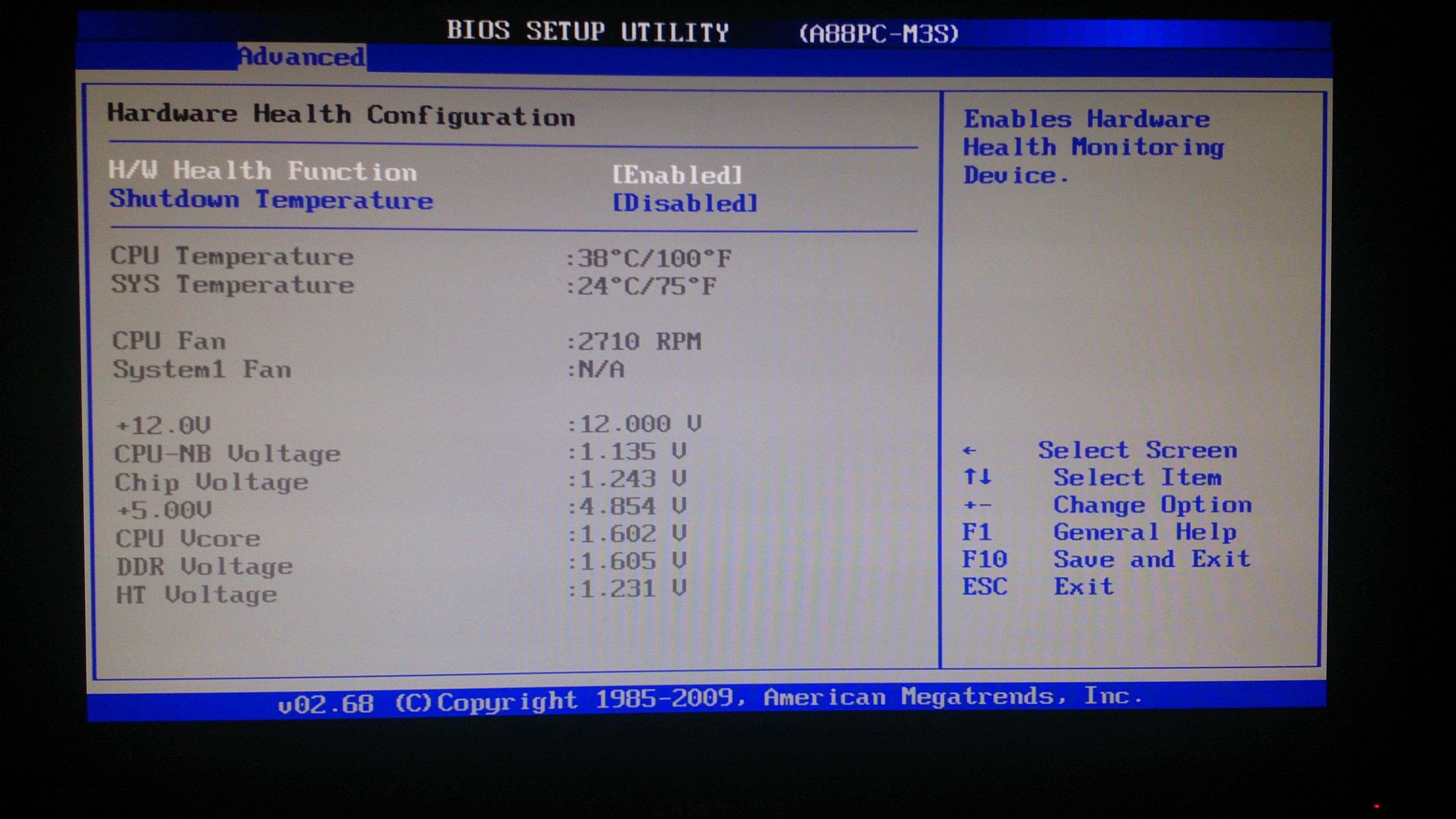

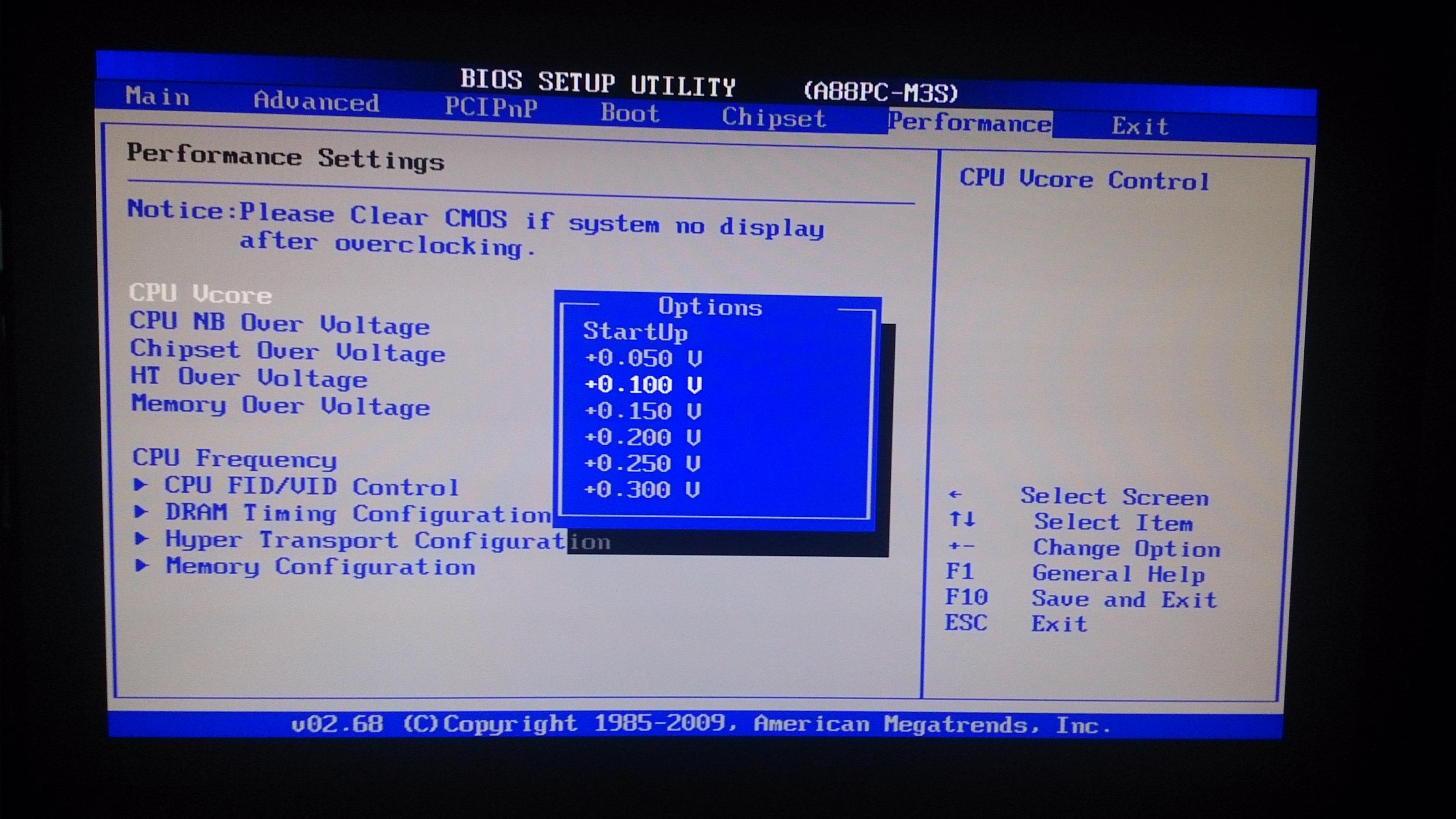

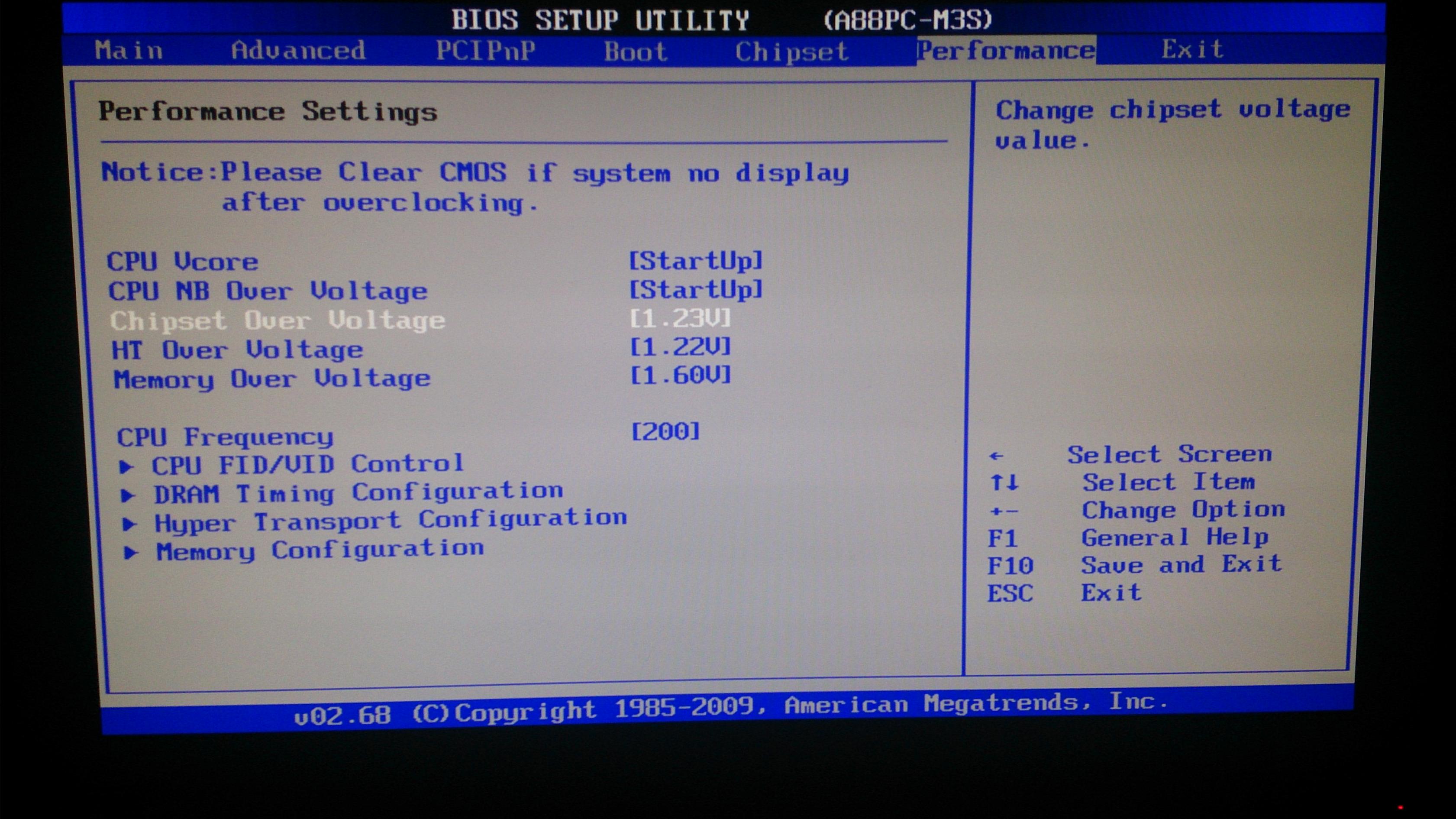

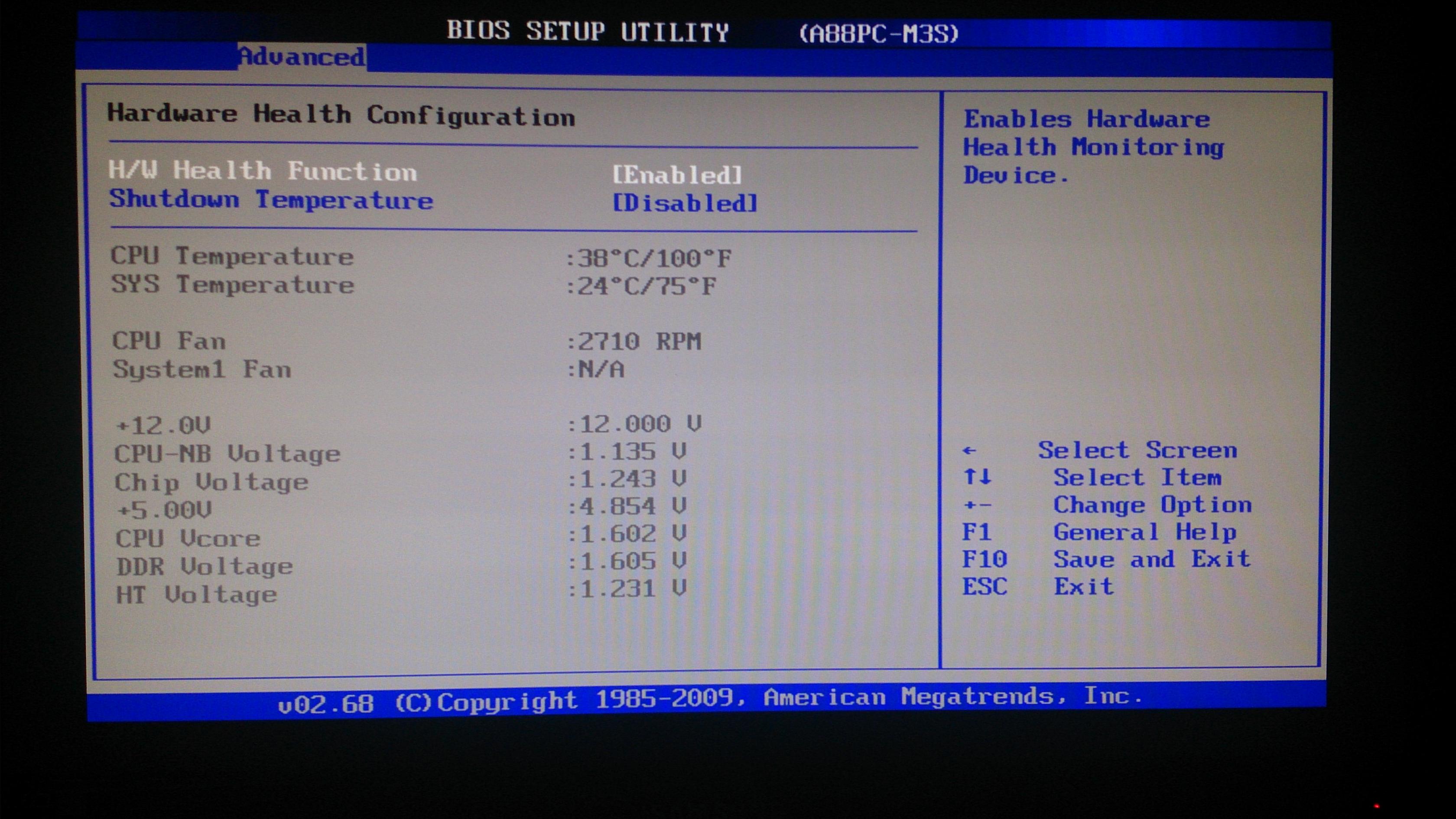

So, guten morgen nochmal, also ich habe nun mal im BIOS rum gesucht und festgestellt, dass der VCORE mit mehr als 1,4V läuft
Leider scheint es mir aber nicht vergönnt zu sein, die Spannung zu verändern, zumindest wenn ich das richtig sehe nicht nach unten hin
Habe es erstmal auf StartUP gestellt, habe aber auch nochmal die Default settings nach nem Reset der CMOS gemacht.
Habe vorerst nochmal ein paar Screenshots vom BIOS gemacht, vielleicht ist da ja noch was nützliches drinnen, ansonsten werde ich wohl in den sauren Apfel beissen und nachher das System neu aufspielen.
Hier die Screenys:
EDIT

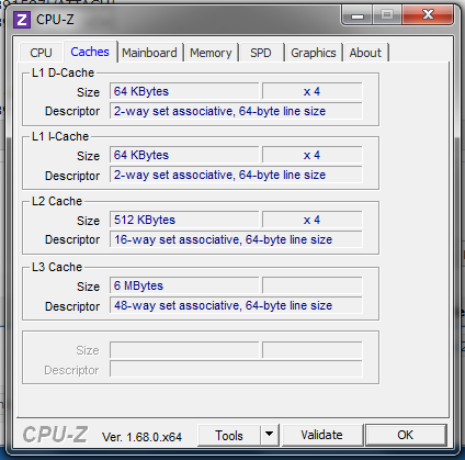

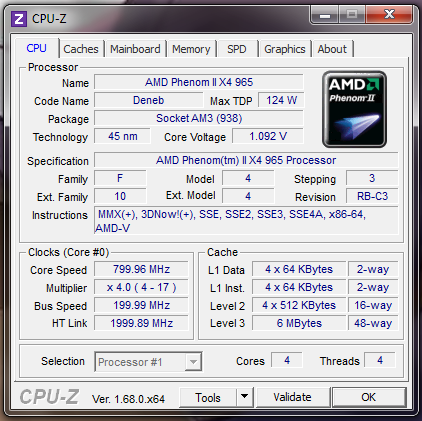

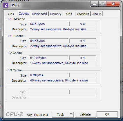

Aber sieh mal einer guck, was CPU-Z sagt
OK, jetzt wissen wir, dass der vierte Kern erkannt wird.
Im Bios kann man bei diesem Mainbord keine negativen Spannungen einstellen, lass also alles auf Standard.

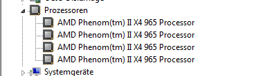

In Windows in msconfig hast du die Kernanzahl wieder ausgemacht ?
Wie sieht es jetzt im Gerätemanager unter Prozessor aus ?
ja in msconfig habe ich das wieder aus gemacht und der Geräte-Manager zeigt auch die 4 Kerne an

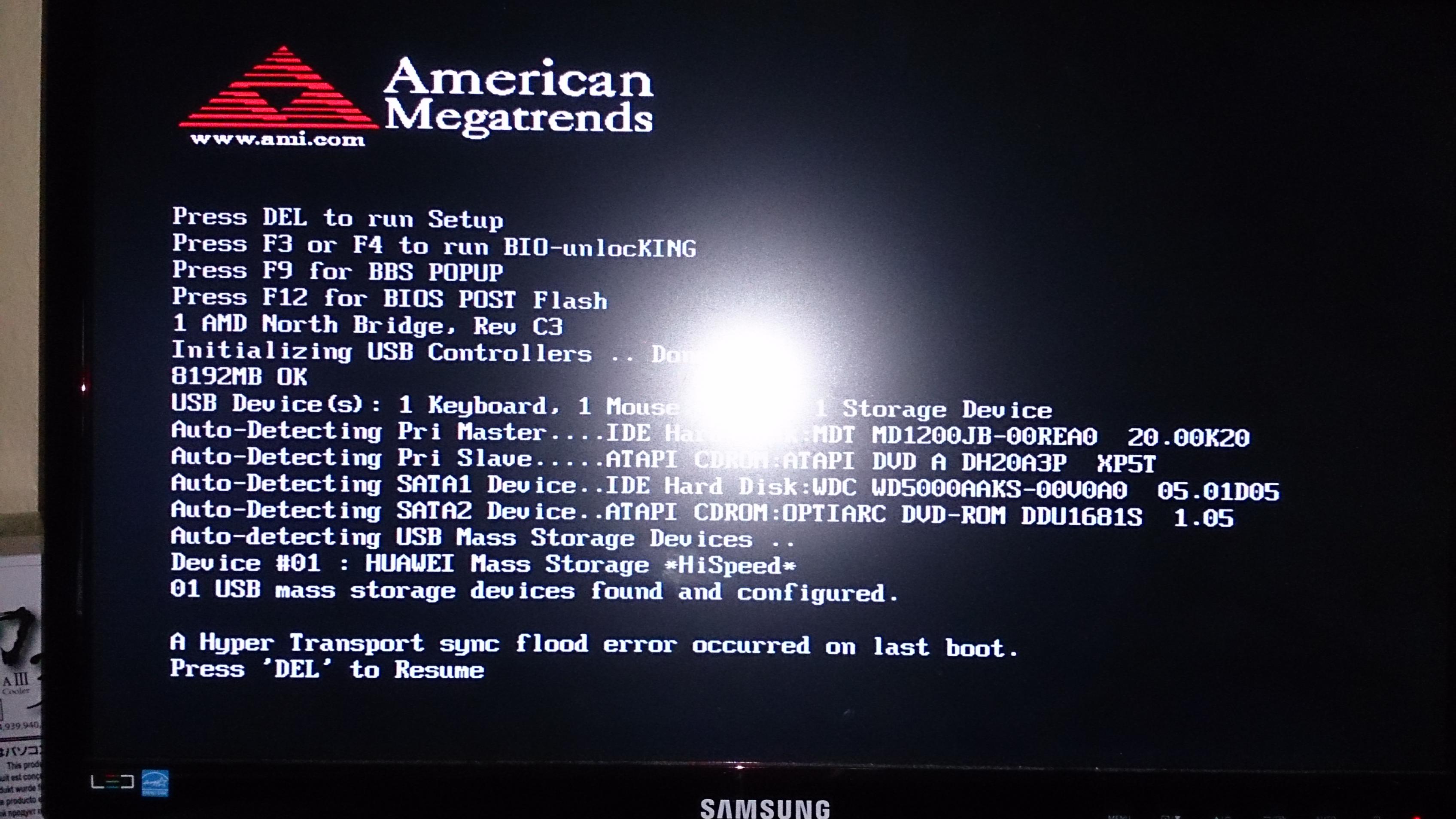

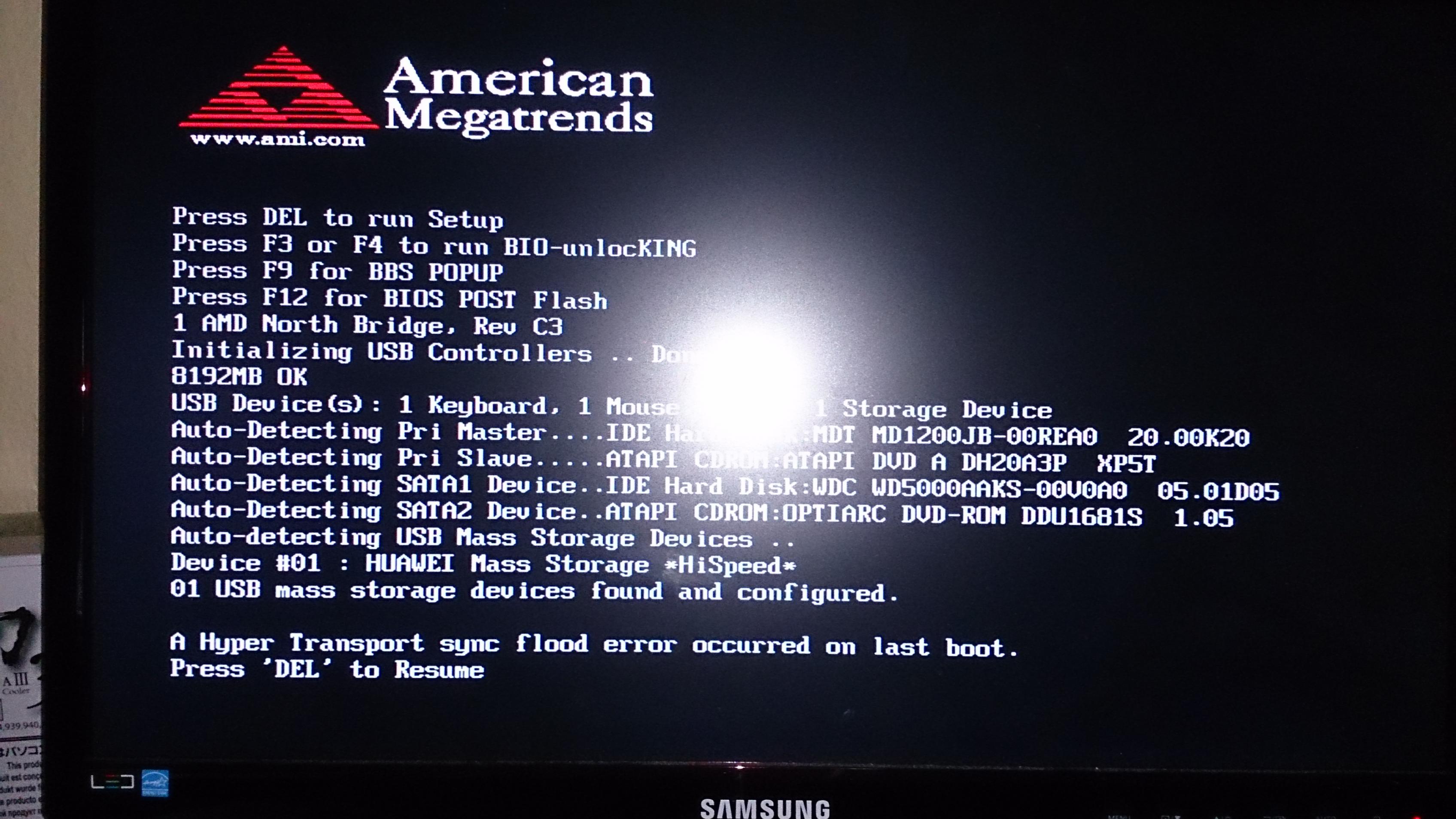

Also der Tee war noch nicht mal Kalt genug zum trinken, da kommt auch schon der Absturz und folgendes steht dann im DOS
Zum verzweifeln ehrlich
OK, lass es weiter laufen und schau, ob bei nächsten Absturz der selbe Fehler kommt - schalte aber in den erweiterten Systemeinstellungen den automatischen Neustart aus.
Ist der Fehler ein anderer, wäre es nicht schlecht den RAM mit memtest86+ ( von CD, oder Stick ) zu testen.
Also den Fehler erhalte ich immer, bei jedem Absturz, kommt nie was anderes.
Ich werde den Test trotzdem gleich mal machen.

Alle Spannungen mal auf Startup stellen, dann bitte mal den Energiesparplan auf Höchstleistung stellen und einen Screen machen. Das Speichern im Bios nicht vergessen. Startup müsste die normale Spannung sein alles was du drüber einstellst ist eben Grundspannung + <+spannung> .

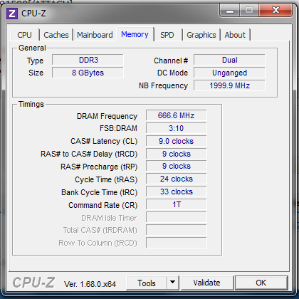

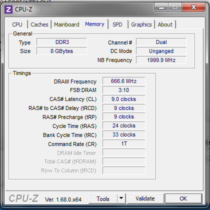

Timings vom Ram auch ggf. überprüfen.

Habe auch sowiet alle einstellungen im BIOS vorgenommen und auf die angegebenen Parameter gestetzt. Leider lassen sich nur die ersten beiden so setzen, für die restlichen Spannungswerte habe ich jeweils nen Screenshot gemacht

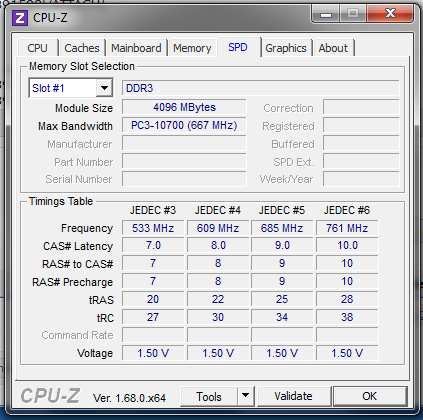

F9 beim POST drücken, wenn AMI kommt, da sollte dann das BBS aufgehen womit du dann das Win 7 Setup starten könntest bzw vom Stick booten.

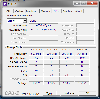

Mem V auf 1,5v stellen. Ansonsten einen Screenshot von CPU-Z machen. Den Phenom auf max. fast 1,5V ist nicht gesund, produziert Hitze ohne Ende und verkürzt die Lebensdauer.
