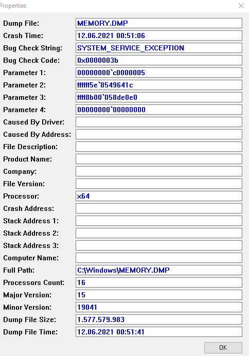

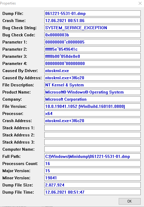

Guten Tag zusammen, ich benötige Hilfe, da mein PC seit kurzem öfter abschmiert mit dem Bluescreen Fehler: SYSTEM_SERVICE_EXCEPTION
In der Ereignisanzeige bekomme ich den Fehlercode: 0x0000003b (0x00000000c0000005, 0xffffff5e8549641c, 0xffff8b00058de0e0, 0x0000000000000000).
Was kann ich tun? Habe bereits alle Treiber neu Installiert und auch Windows schon neu aufgesetzt. Kann der RAM das Problem sein? Oder die RAM Slots?
MfG Felix

Im Ordner C:/Windows/Minidump
befinden sich die Informationen zum blue screen.
Die letzten fünf Files auf den Desktop kopieren.
Mit rar oder zip verpacken.
Hier im Forum hoch laden.
