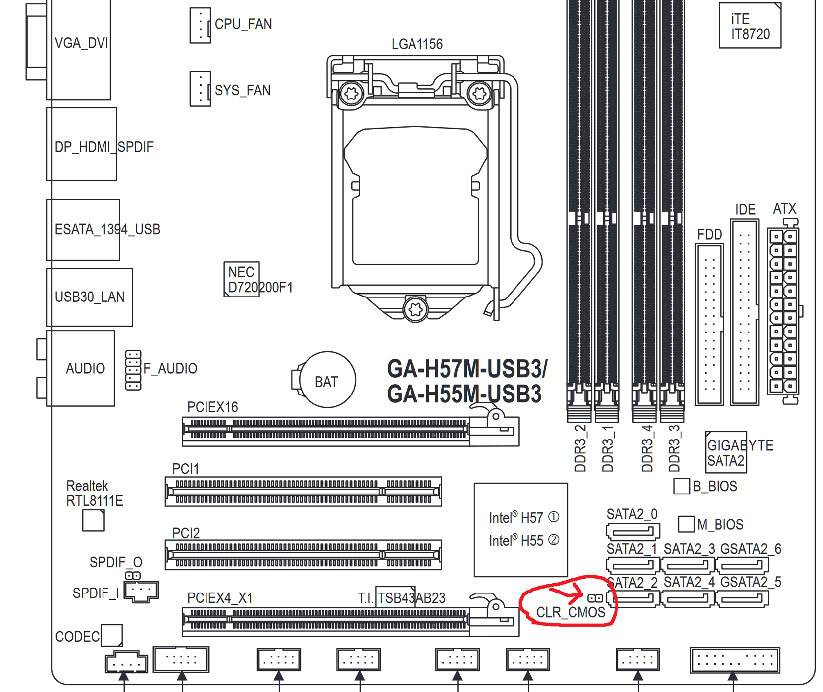

1. Alle Laufwerke abklemmen.
2. Bios zurück setzen (Dein Board hat einen CMOS Jumper, einfach die beiden Pinne etwa 10Sec. mit ner Münze etc. brücken.)
3. Stick rein und Rechner starten
Falls er nun den Stick nicht als Installationsmedium erkennt, stimmt was mit dem Stick nicht.

Hast du das Bios mal resettet? Es ist doch ganz einfach, die Daten auf der HDD sind weg, dein Rechner versucht nun Zwanghaft, diese Daten abzurufen. Das geht nur, wenn du die HDD mal abklemmst und das Bios zurück setzt.
Hier ist der Jumper:
818376

Auf der HDD ist wohl der Bootloader noch drauf, aber natürlich kein Windows mehr. Deshalb versucht der Rechner immer von der HDD zu booten. Wahrscheinlich ist, wie @werkam schrieb, der Stick nicht bootfähig oder er steckt in einem USB3 Port (bei meinem Mainboard klappt das Booten von USB3 nämlich auch nicht).
Evtl stehen die SATA Ports auch nicht auf Ahci oder die Platte ist am GSata angeschlossen, der dann im IDE Modus läuft? CMOS Clear und BIOS neu einstellen.
