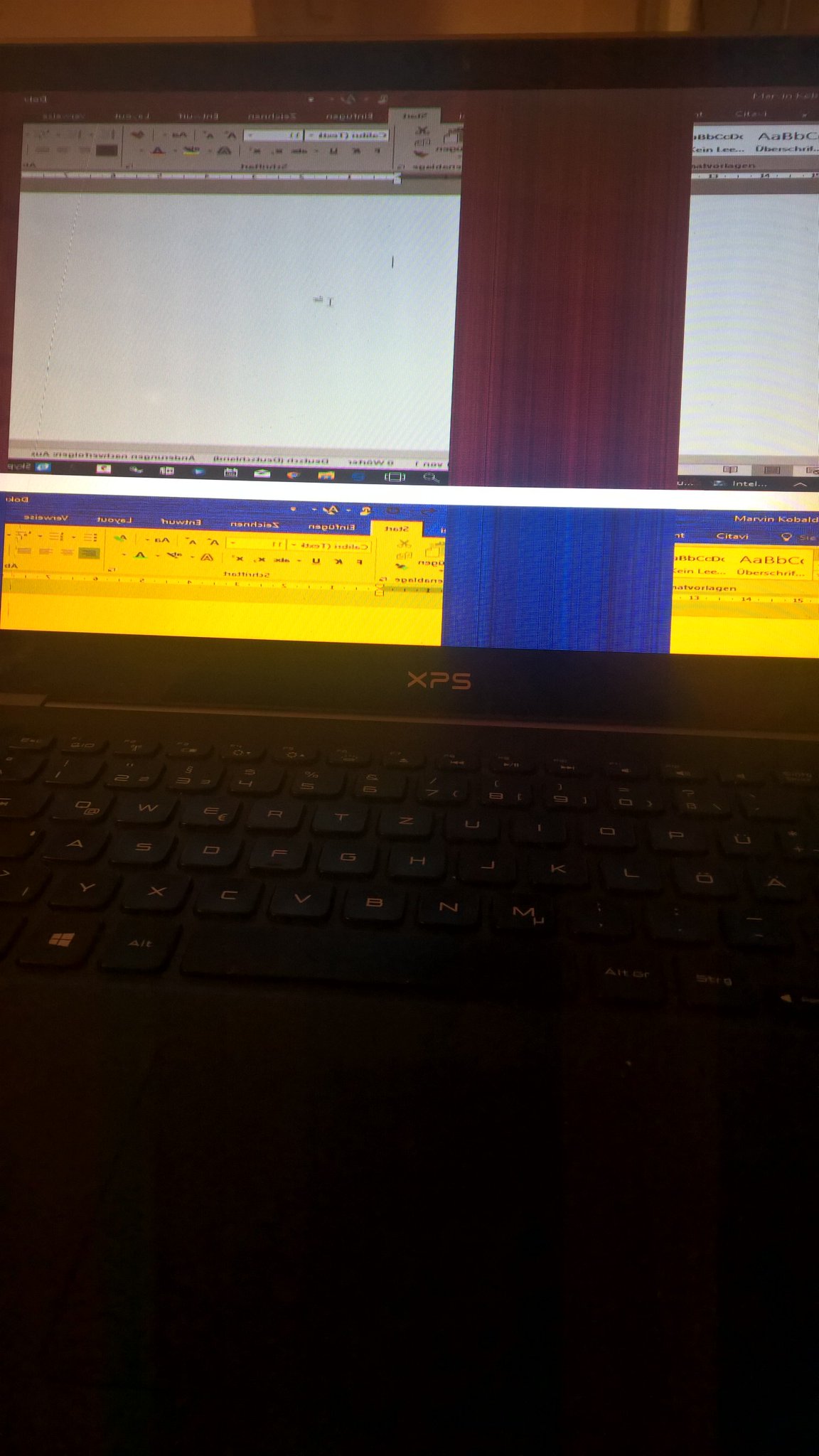

Hallo an alle :)
habe un schon seit längerer Zeit ein Problem und wende mich nun an dieses Forum in der Hoffnung, dass mir jemand weiterhelfen kann.
Ich besitze ein XPS 15 L521X Notebook von Dell und habe folgendes Problem: Installiere ich für die im Intel Chip integrierte Grafikeinheit den richtigen, aktuellen Treiber (Intel HD Graphics 4000), dann zeigt mir der Bildschirm totalen Blödsinn an...
Nur wenn ich stattdessen den "Microsoft Basic Display Adapter" installiere, habe ich ein normales Bild auf dem Bildschirm.

Ich mutmaße mal und sage: integrierte Grafikkarte ist defekt. Beim Basic Treiber sind alle hardwarebeschleunigungen deaktiviert, von daher fällt der defekt nicht auf.

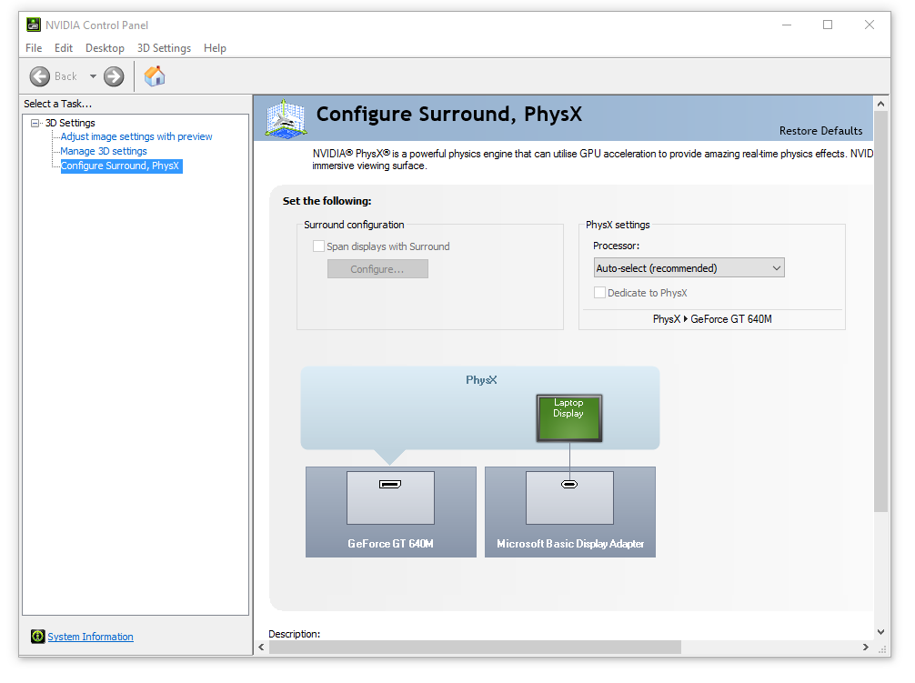

Hier sieht man, wie die integrierte Grafikeinheit arbeitet. So wie ich das verstanden habe, macht die NVIDIA die Rechenarbeit und der Intelchip sorgt dann für die anzeige des errechneten Bildes :freak: lieg ich da irgendwie richtig?
Da liegst du falsch, es sind zwei Grafikkarten im Notebook, die GT 640M und die CPU interne. Einige Notebooks erlauben die Umschaltung zwischen den Grakas, andere (meins) sind fest "verdrahtet" und lassen sich nicht umschalten. Wenn keine Umschaltung möglich ist wird nie die interne Intel Graka verwendet. Schau in die Bedienungsanleitung!
Doch, so ist es. Bei Optimus System ist die Intel GPU immer für die Bildausgabe zuständig. Daher lässt sie sich auch nicht ausschalten, bei Optimus Systemen.
Es gibt einige Notebooks aus früheren Zeiten. Die ließen sich beide GPUs de und aktivieren. Bei Optimus Systemen kann man nur die nVidia GPU abschalten. Sofern das das Bios zulässt.
Das Optimus System kenne ich nicht. Egal, ich sprach auch nicht von An- und Abschalten sondern von Umschalten.
Man kann die Bildausgabe eben nicht umschalten. Mann kann die nVidia GPU zur 3D Berechnung zuschalten. Das Bild gibt immer die Intel GPU aus.

Ok dann blick ich jetzt durch glaub ich :D Dh dann aber, dass die Option, den Treiber der Intel GPU zu deaktivieren, wegfällt um mein Problem zu lösen.
Die Frage ist, ob das Problem nun am Treiber liegt, oder ob meine Intel GPU defekt ist.
Vll noch eine interessante Anmerkung: Das Displaykabel, das vom Motherboard zum Bildschirm führt, hat einen Wackelkontakt. Um den Laptop einzuschalten, muss ich den Kabel kurz ein wenig biegen. Dann schaltet der Laptop ganz normal ein und ich kann das Kabel wieder auslassen. Dh der Wackelkontakt hat nur einen Einfluss, ob der Laptop eingeschaltet werden kann oder nicht. Wenn er mal eingeschaltet ist, macht er keine Probleme mehr.
Glaube aber nicht, dass die beiden Probleme (Wackelkontakt und Treiberfehler) zusammenhägen...
