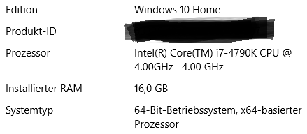

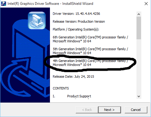

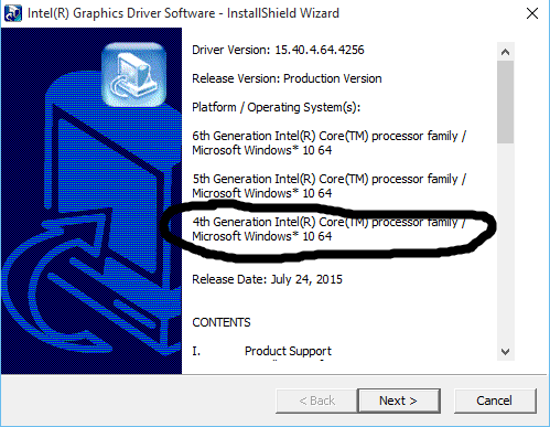

Ich habe mir mal vor kurzen gasagt schauste halt mal ob alle Treiber aktuell sind und wollte einen Treiber für Intel HD Graphics installieren. Natürlich Habe ich mir gleich den Treiber für Win 10 heruntergeladen.

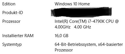

Win 10 64bit und 4. Gen prozessor Habe ich ja (und das sind die Bedingungen).

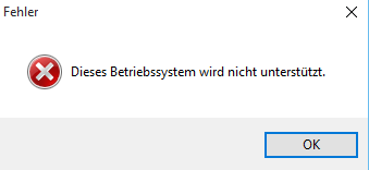

wenn ich jetzt auf "next" drücke installiert es "normal" aber dann kommt diese Nachricht:
Kann mir Jemand weiterhelfen wie ich den Treiber installiert Bekomme?

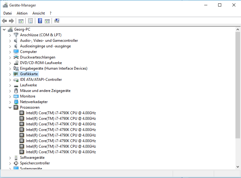

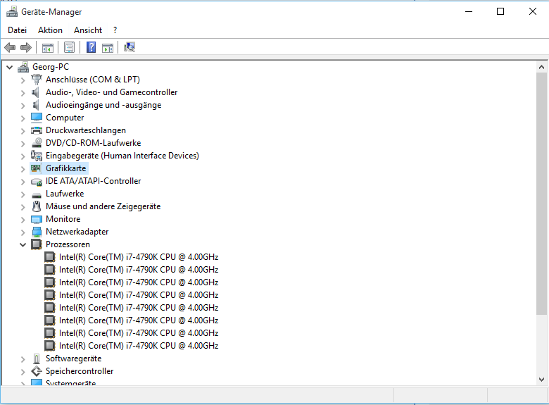

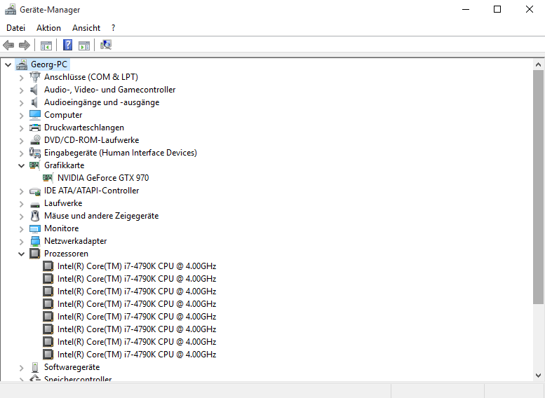

Und jetzt noch den Reiter "Grafikkarte" öffnen, bitte ;P
@_Lui_ again
Schließ mal das Bildschirmkabel an die Intel Grafik an, starte den Rechner neu und installiere dann den Treiber.

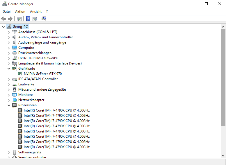

Im Geräte-Manager unter Grafikkarte da steht aber nur die nVidia GTX 970 und keine HD Graphics 4600

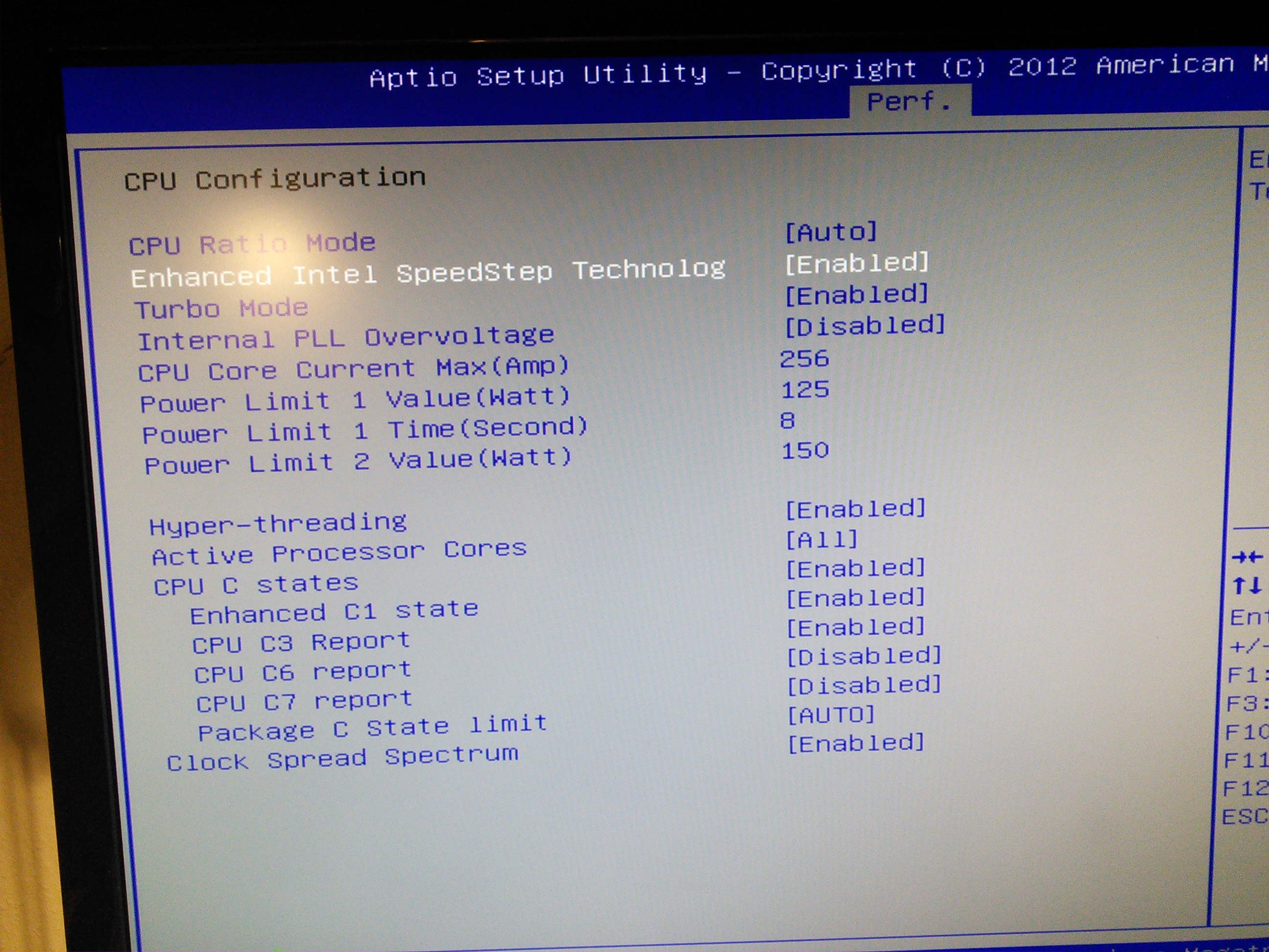

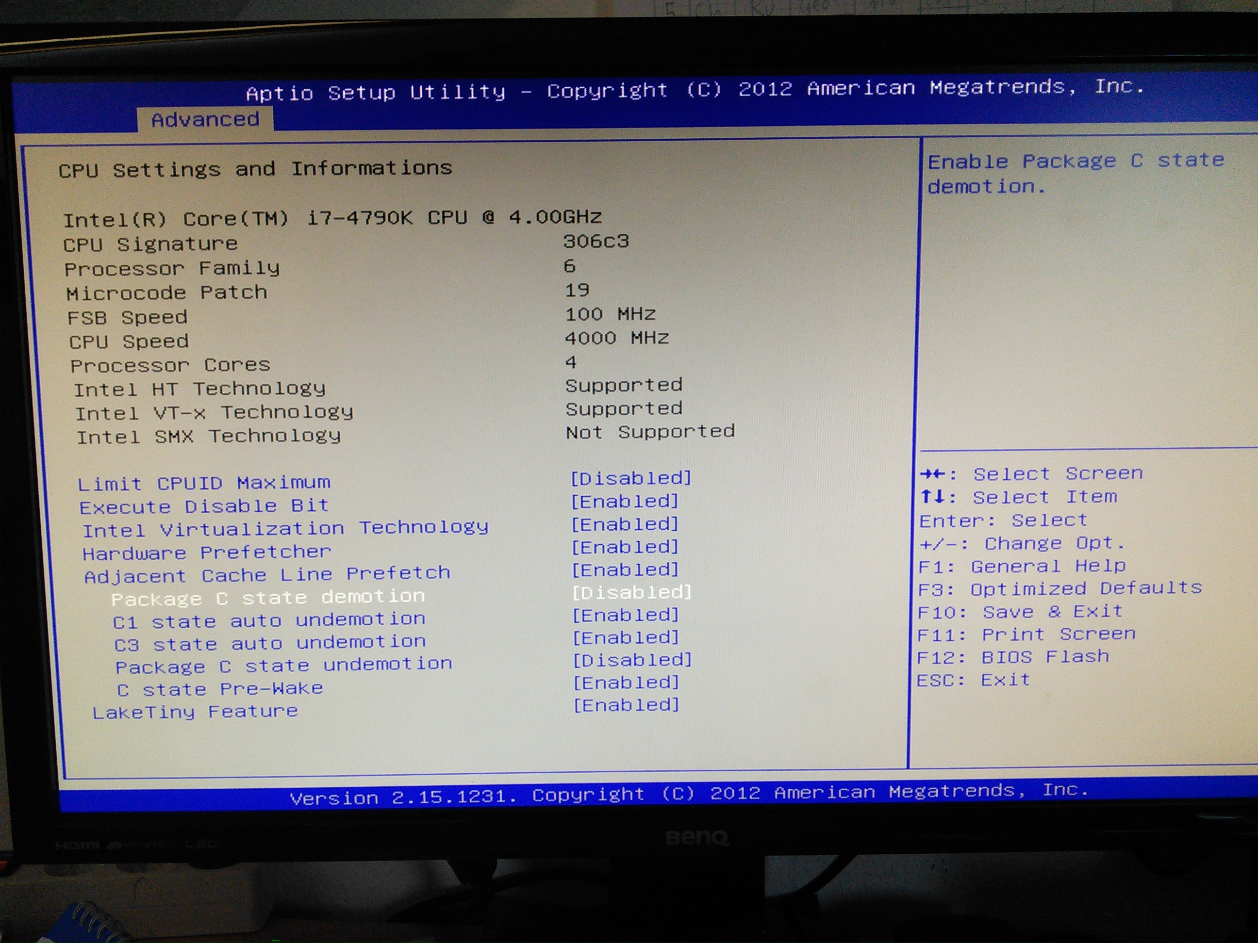

Ich hab im BIOS 2 seiten über die CPU gefunden:
1.:
und 2.:

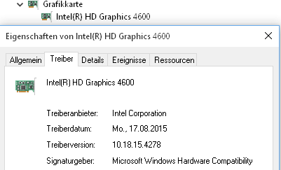

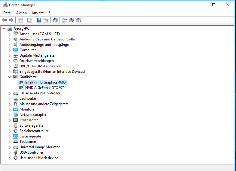

Endlich gelöst.

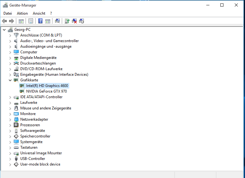

Im Bios habe ich irgendetws mit onboard graphics auf enabled gestellt und nun kann ich den Treiber installieren...
Intel HD Graphics wird nun als grafikkarte gelistet:
Danke an alle für die Hilfe :freak:
Nur weil ich es gerade sehe und du in dem Menü BIOS CPU warst. Du hast eine Intel K CPU, lies dich mal ins Thema Overclocking ein. :)
Du wirst Dir das Ding ja sicher nicht "nur so" gekauft haben.
